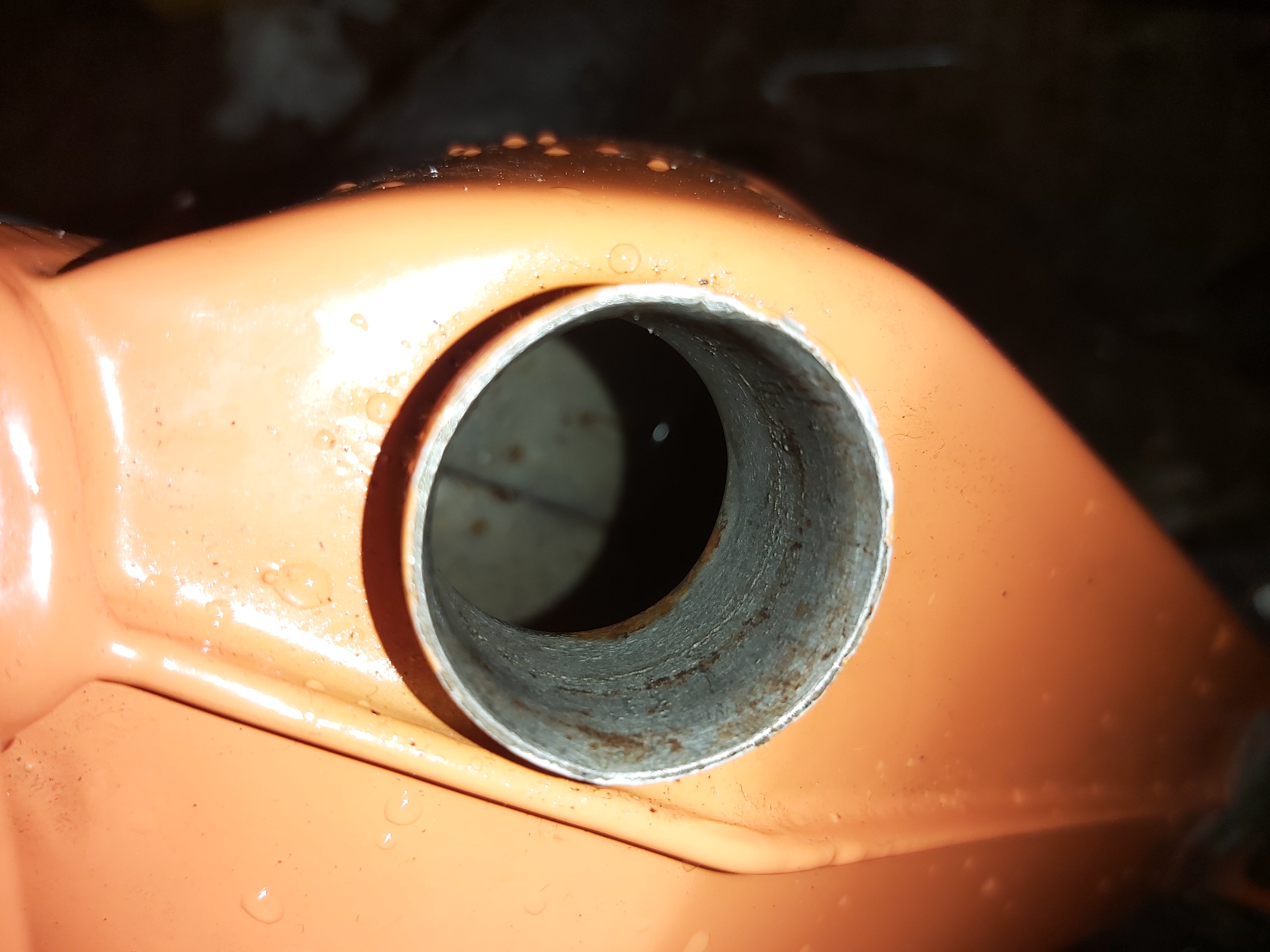

Beiträge: 9179
Re: Hercules m2 Rahmentank
tank sieht innen soweit ok aus

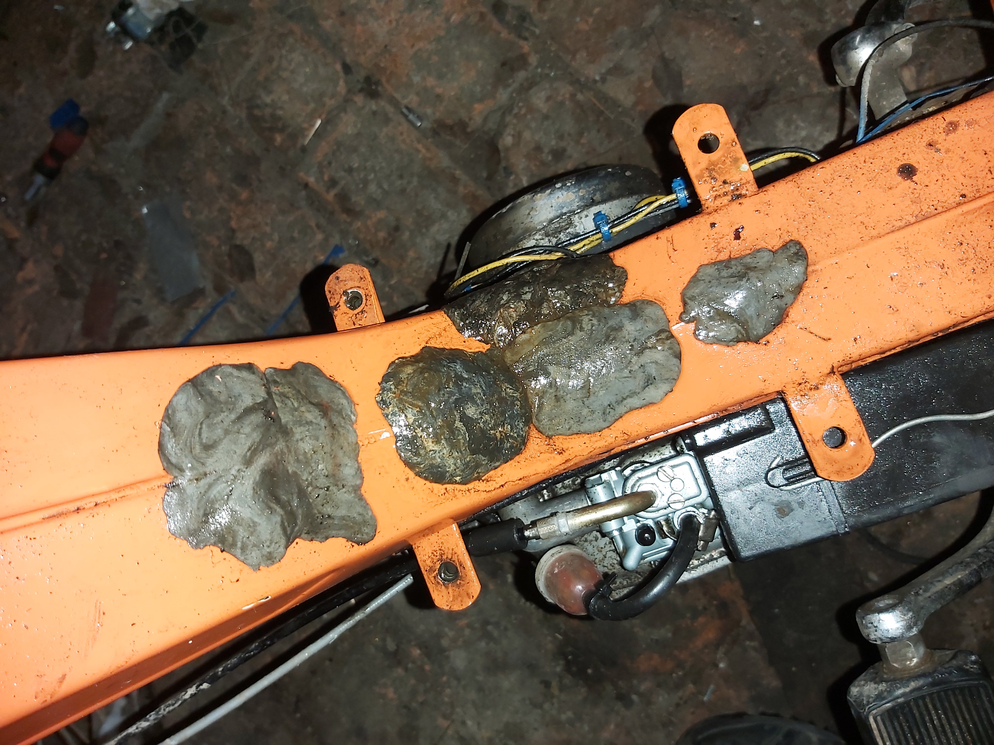

hast du da Seeadler im überflug...oder woher kommen die seltsamen placken da auf dem tank
soll das ne reparatur mit knetmetall sein??? . dann ist da evtl kein rahmen mehr drunter..oder pfusch würde ich mal sagen
hast du alles bis aufs blanke metall abgeschliffen wo es undicht ist und dann das ganze entfettet...
danach siehts nicht aus, so wie ich das seh muss das ganze zeug wieder runter
man kann pressluft auf den tank geben...dann sieht man die gießkanne...bzw aus welchen löchern es kommt
man kann den tank innen beschichten.. ist aber arbeit beim rahmen tanken
http://www.tankversiegelung.de/
ja die "Knet" Reparatur sieht wenig fachmännisch aus...
Es scheint so das ein Künstler viel von der Bördel-Naht, die die Beiden Rahmentank Hälften verbindet weggenommen hat.
Ganz im ernst, ich würde das Knet zeug abmachen, es blank machen (Sandstrahlen, partiell) dann schweissen. Ich hab es mal autogen gelernt, das würde ich dort auch machen. Prinzipiell ist das Materisl ja 1,5-2mm dick vom Rahmentank. Da sollte kein Thema sein für jemanden der sein Handwerk versteht. Man muss die Stelle sehen wenn sie Blank ist, evtl. reicht auch Löten (wahrscheinlich Silberlot)
Habe selbst mal den durchgerosteten Tank meiner Suzuki (1mm Blech, bzw. was davon noch da war) autogen geschweisst.
erst fein gestrahlt, dann autogen dann wieder fein gestrahlt und mit Zinkstaubfarbe versiegelt, ist unterm Tank, und ich habe es so hin bekommen das man den Tank aussen nicht neu lackieren musste.
Beiträge: 9179
jo ...das muss alles blank werden da unten...und am besten den tank abdrücken um zu sehn wo alles undicht ist
eigentlich macht man kleines stück knetmasse ab, knetet das , also 2 k aktivierung...hier siehst aus als hat jemand die komplette packung dadrauf
