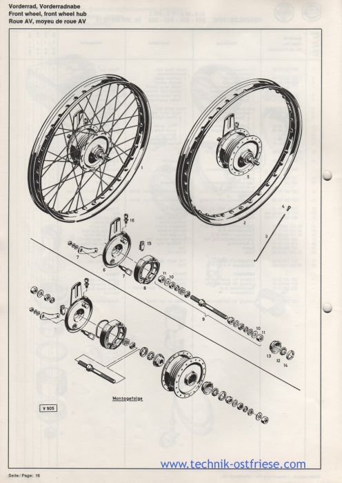

Hast du die Teile alle so wie auf demBeld eingebaut?
Quelle: https://www.technik-ostfriese.com/techn ... _liste.php#
Dann muss das fuktionieren, es sei denn der Bremsteller ist verbogen

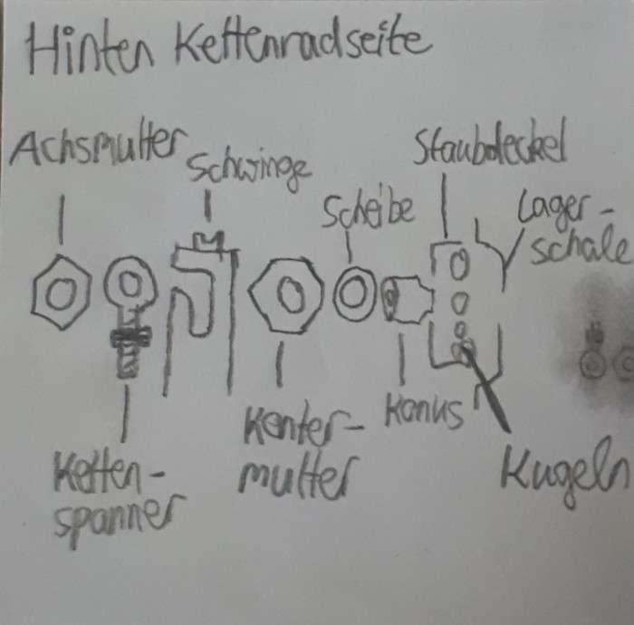

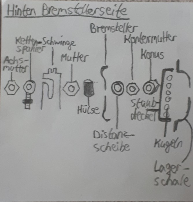

Sachser hat geschrieben:
08.01.2021 14:16
TOP Zeichnung!!! Dicken Daumen hoch!
Ich habe bei meiner "M" die Version mit den Excenter-Spannern, ist aber prinzipiell das gleiche!
