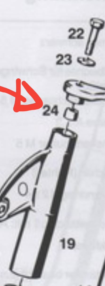

Bezüglich der Gabel stellt sich mir noch eine Frage:
Wie rum kommen diese " Gewindestopfen"(in welche die Schrauben für die obere Gabelbrücke greifen) in die Gabelrohre rein.
Die sind leicht konisch geformt und das hat ja auch bestimmt einen Grund.

Re: Rahmen aufbereiten
Hallo das ist ein sogenannter Konus und ja von innen der Gabelrohre mit der dünneren Seite nach oben zur Gabelbrücke,es müsste wohl dort auch eine Nut geben da ja auf dem Konus eine Erhebung sich befindet.
Weil der Konus muß ja irgend wie Fixiert werden,bei meiner Gabel (Vorgänger) mit einem anderen Konus ist er an 2 Stellen fixiert eventuell auch Eingepresst.
Auf jeden Fall mit der schmaleren Seite nach oben und mehr kann ich dir auch nicht Helfen....
