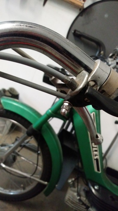

Gestern ist der Fahler unserer 2N (Sohnemann) gestürzt und dabei ist der Lufthebel abgebrochen. Das Teil scheint nicht so einfach zu beschaffen zu sein. Die meisten Hebel die es gibt sind die DEKO Hebel von der linken Seite des Lenkers. Wo bekommt man den "Hebel für die Luftklappe".
Des weiteren lässt sich nach dem Sturz die Gabel in sich verdrehen. Das ist nicht sonderlich sicher. Daher wollte ich wissen, der Schrauben zur Fixierung/Stabilisierung dient.
Ausgehend von folgender Darstellung https://www.technik-ostfriese.com/techn ... 5pfw/7.php lässt es darauf schließen, dass die Schrauben(Pos. 13) in den Holmen locker sein müssen.
Hebel für die Luftklappe 9271502505

Re: Hebel für die Luftklappe 9271502505
Hoffentlich ist dem jungen Fahrer nichts schlimmeres passiert.
https://www.ebay.de/itm/Chokehebel-rech ... Swc2FaCsTd

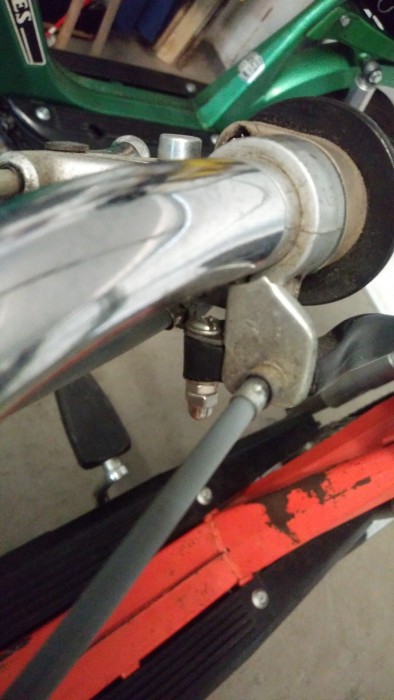

Das ist der Hebel komplett. Meist ist nur die Niete die als Scharnierpunkt dient abgebrochen. Bei meinen beiden war es so. Ich hab nur eine M4 Schraube da rein gekontert. Das funktioniert auch. Ich mach mal ein Foto.

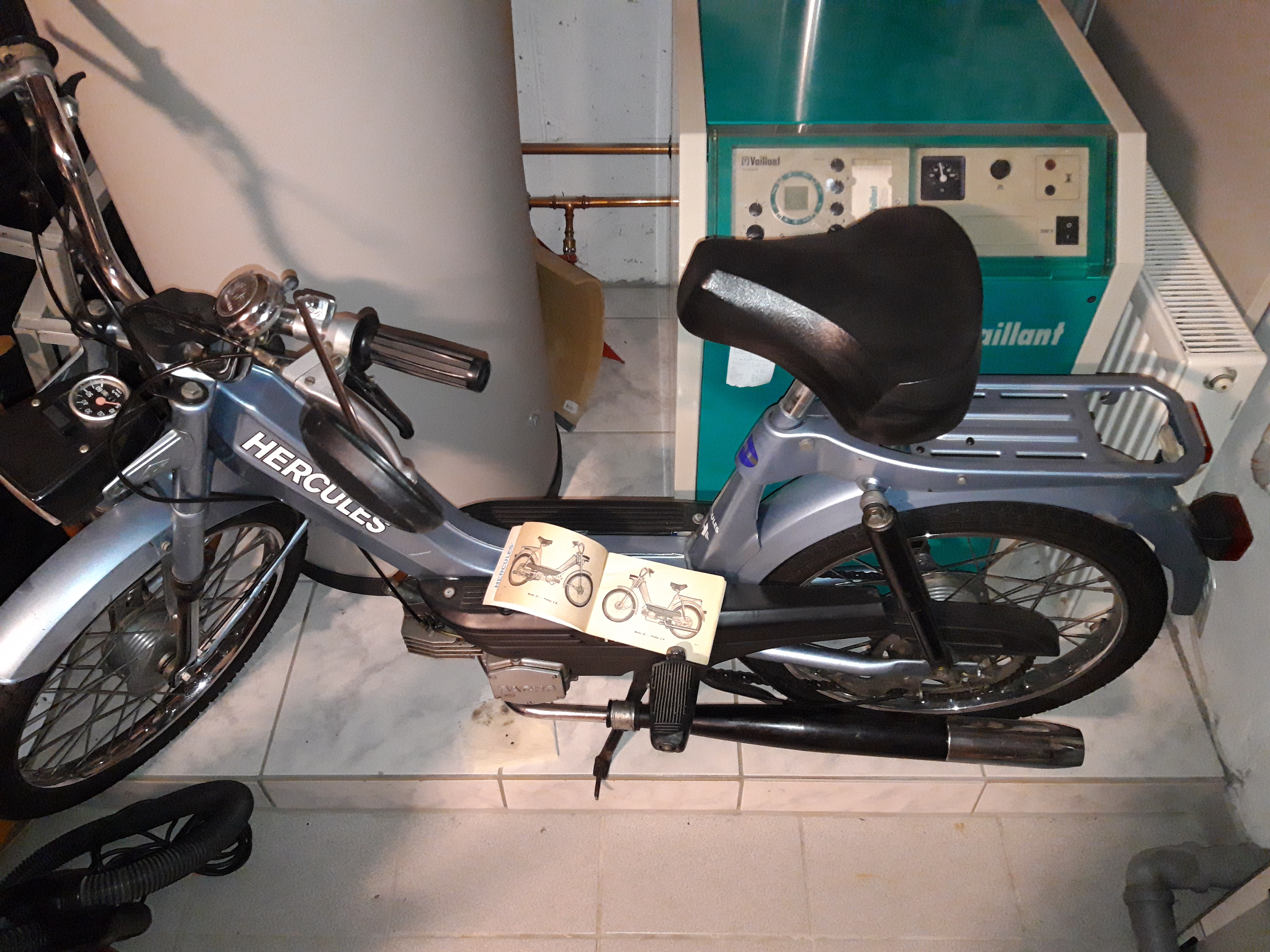

So das mit dem Sturz hat Sohnemann im April wiederholt und sich dabei den Miniskus zertrümmert und das Kreuzband gerissen.
Sein erstes Fahrzeug danach war ein Rollstuhl.
Seit dem steht die 2N im Keller.
Gestern habe ich eine Original Betriebsanleitung für die 2N bekommen. Sehr selten.
