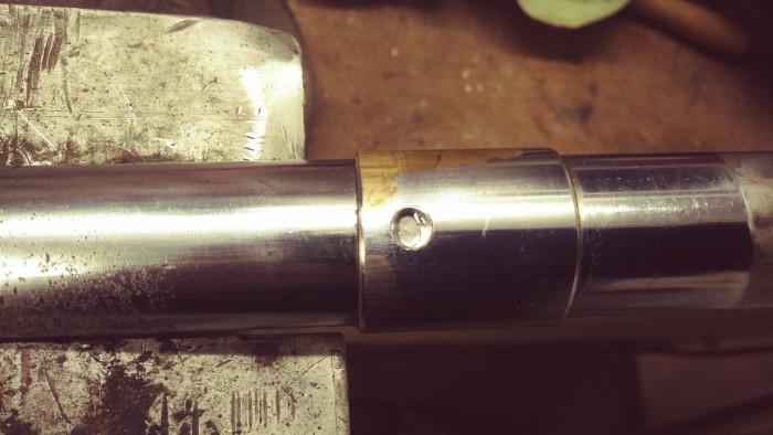

An meiner M4 habe ich heute festgestellt, dass die Gabel etwas ausgeschlagen ist.

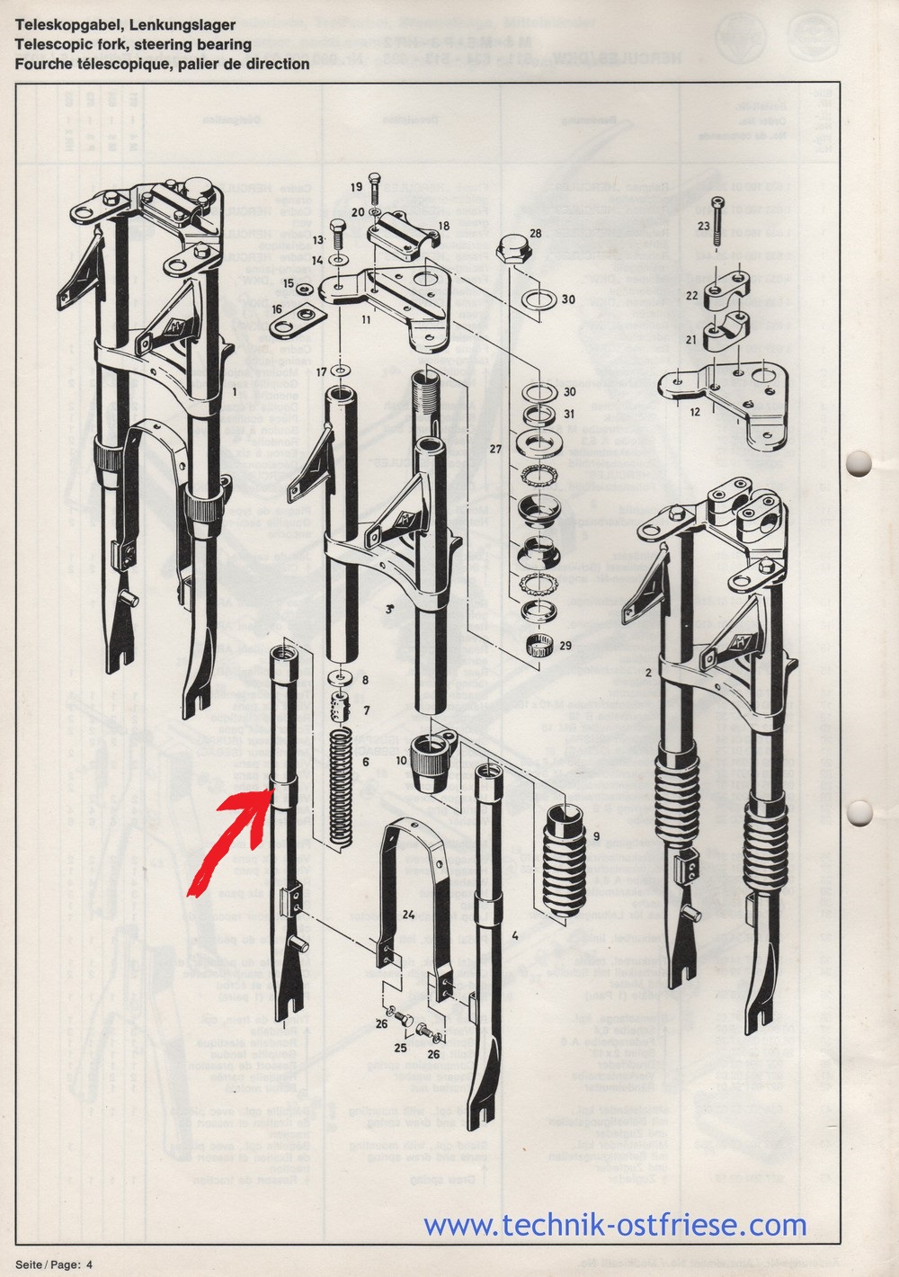

Gibt es die Messingführungen am Gabelholm als Ersatzteil? (siehe Bild Markierung)
Gabeln gibt es ja nur noch gebraucht, und ich vermute, dass die alle nicht besser aussehen.

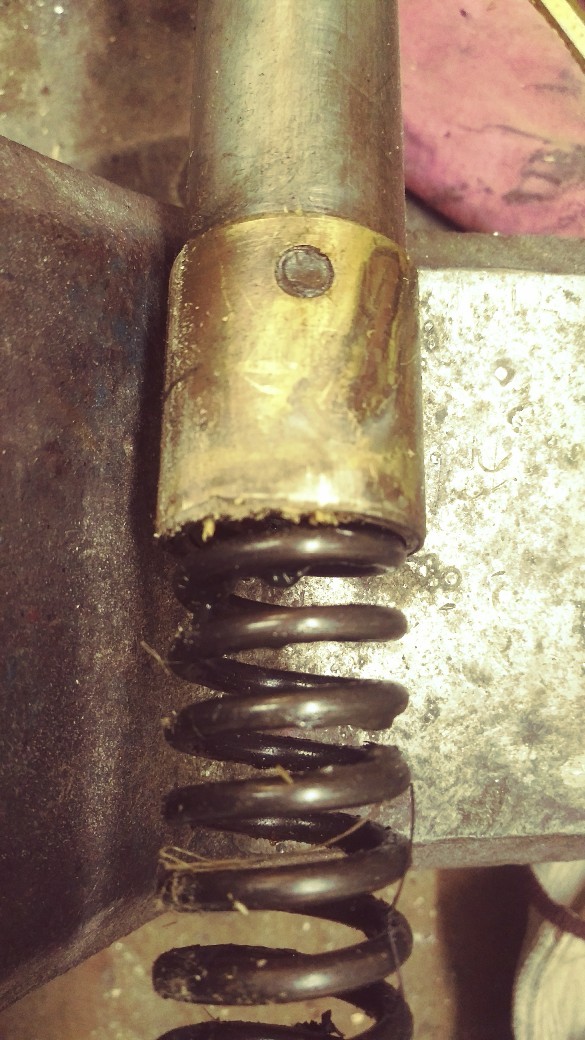

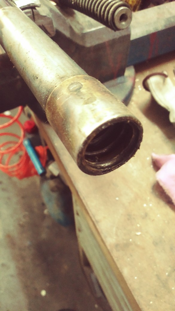

welchen Durchmesser haben denn deine Messingbuchsen aussen? Der Neudurchmesser ist lt. Henne 27,8mm. Zum vergleich... Wenn deine nur 0,2mm verschlissen sind und der Chrom gut ist würde ich die lassen. Wenn meine Erinnerung nicht trügt waren die mit einem Schweißpunkt gesichert (was eigentlich nicht geht, da Messing-Stahl) sieht auf jeden Fall aus wie eine Punktschweissung. Was ich mir vorstellen könnte wäre den originalen abdrehen auf Durchmesser 26mm, und eine Reparaturhülse drehen und auf die andere aufschrumpfen (schwer da Vorspannung zu erzeugen da nur 1mm Wandung) oder auflöten (muss man vorsichtig machen weil sonst ggf. der Chrom leidet). Messing auf Messing sollte man mit Flussmittel weich löten können...

das wäre perfekt. Innendurchmesser ist 26mm, Gabelrohr abdrehen, Rohrstück auflöten und danach auf 27,8mm abspanen (hab ne grosse Drehbank mit der das geht...)

Hab gerade besagte Gabel gemessen. Die ist überall 27,4mm auch dort wo noch beidseitig Chrom vorhanden ist...
Und Befestigung hab ich geknipst

das mit dem Abdrehen geht glaube ich doch nicht weil oben die Feder ins Messing eingedreht wird...

könnt loch in der hülse sein, die aufgeschrumpft und schweißpunkt ins loch gesetzt
