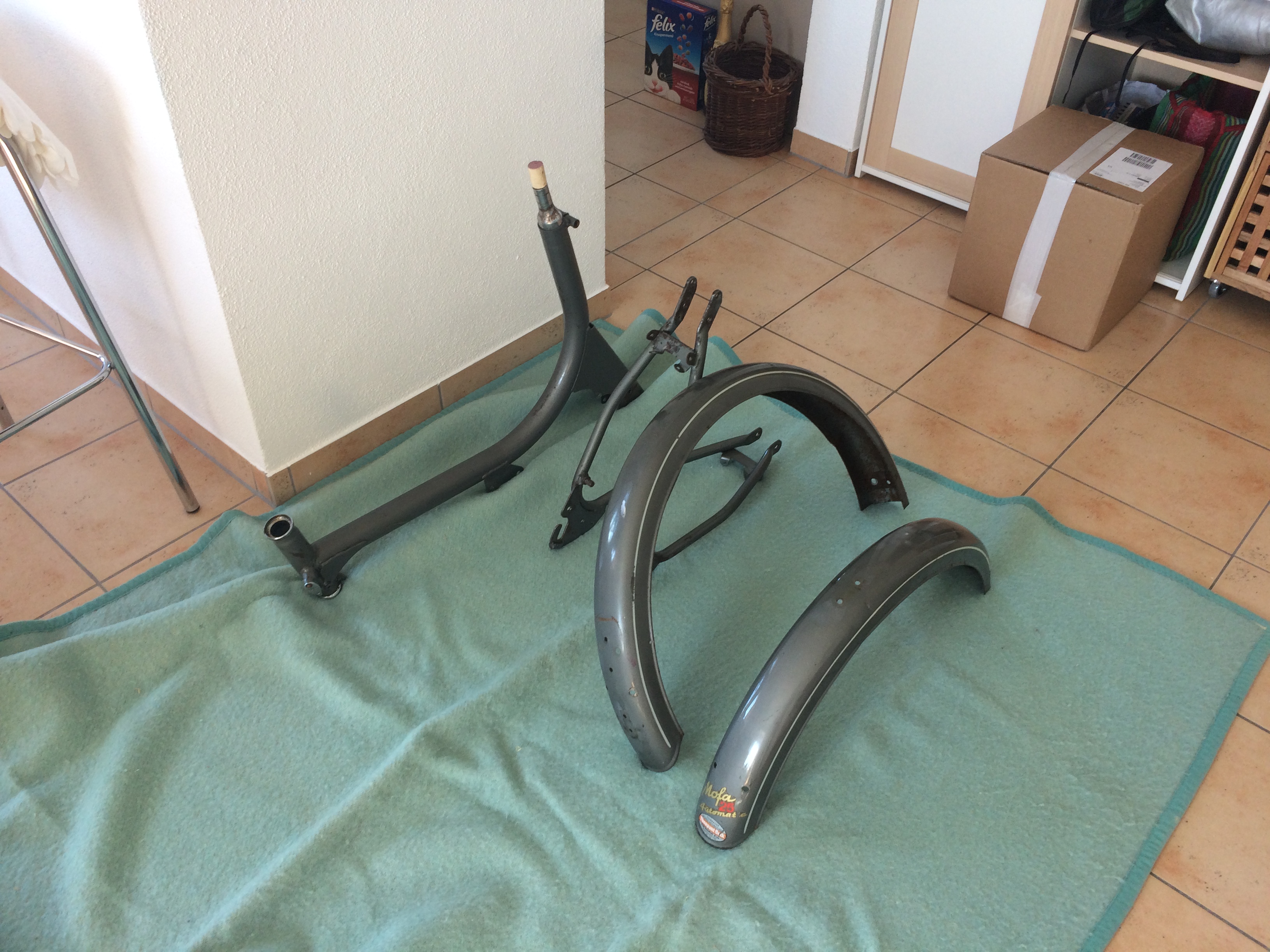

In den letzten Tagen habe ich die alte Dame komplett zerlegt, und so sieht das jetzt aus:
Das Zerlegen ging gut, ich musste lediglich fast alle Muttern an den Schutzblechinnenseiten aufflexen (Dremel), die waren zu vergammelt.

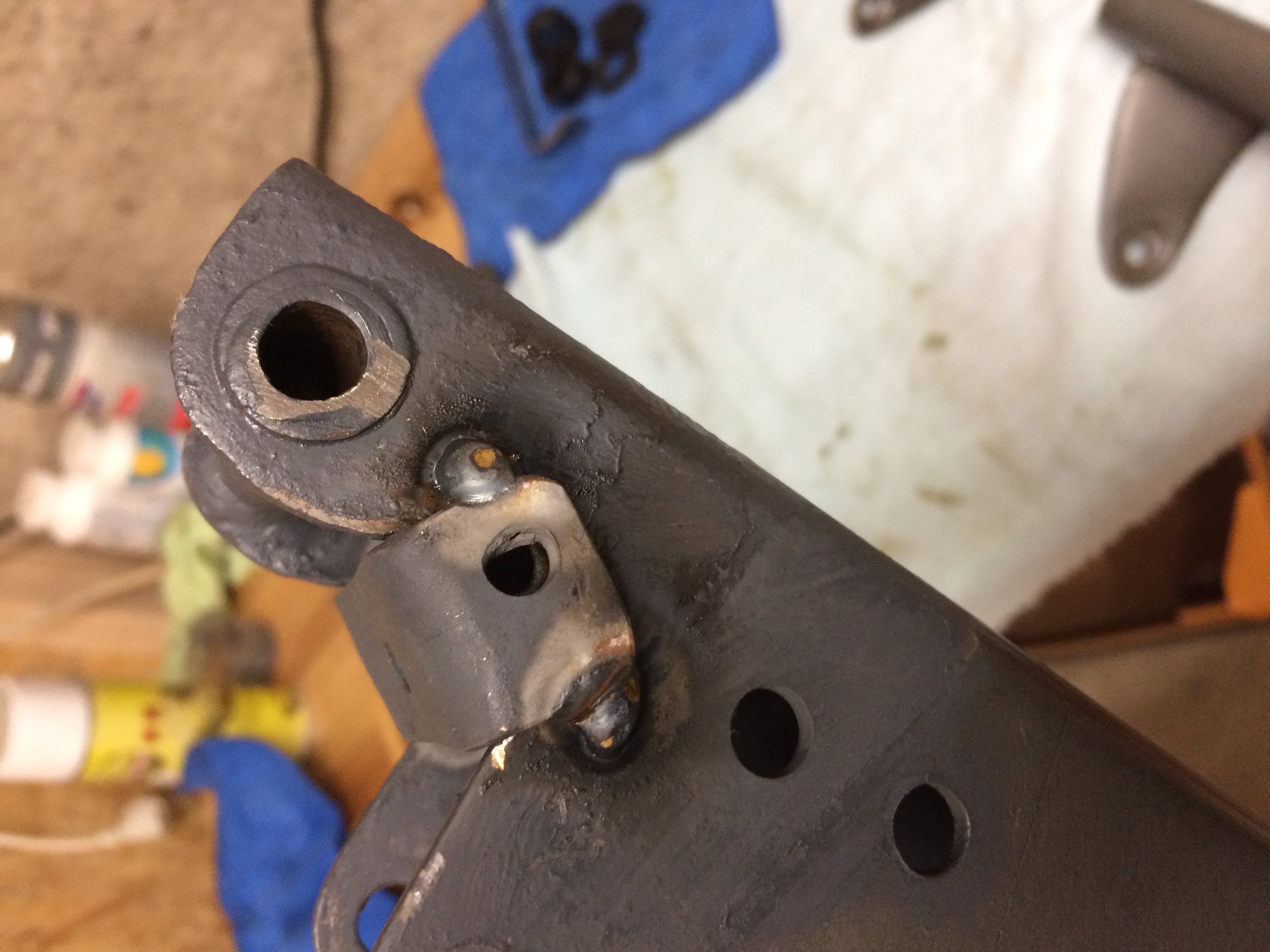

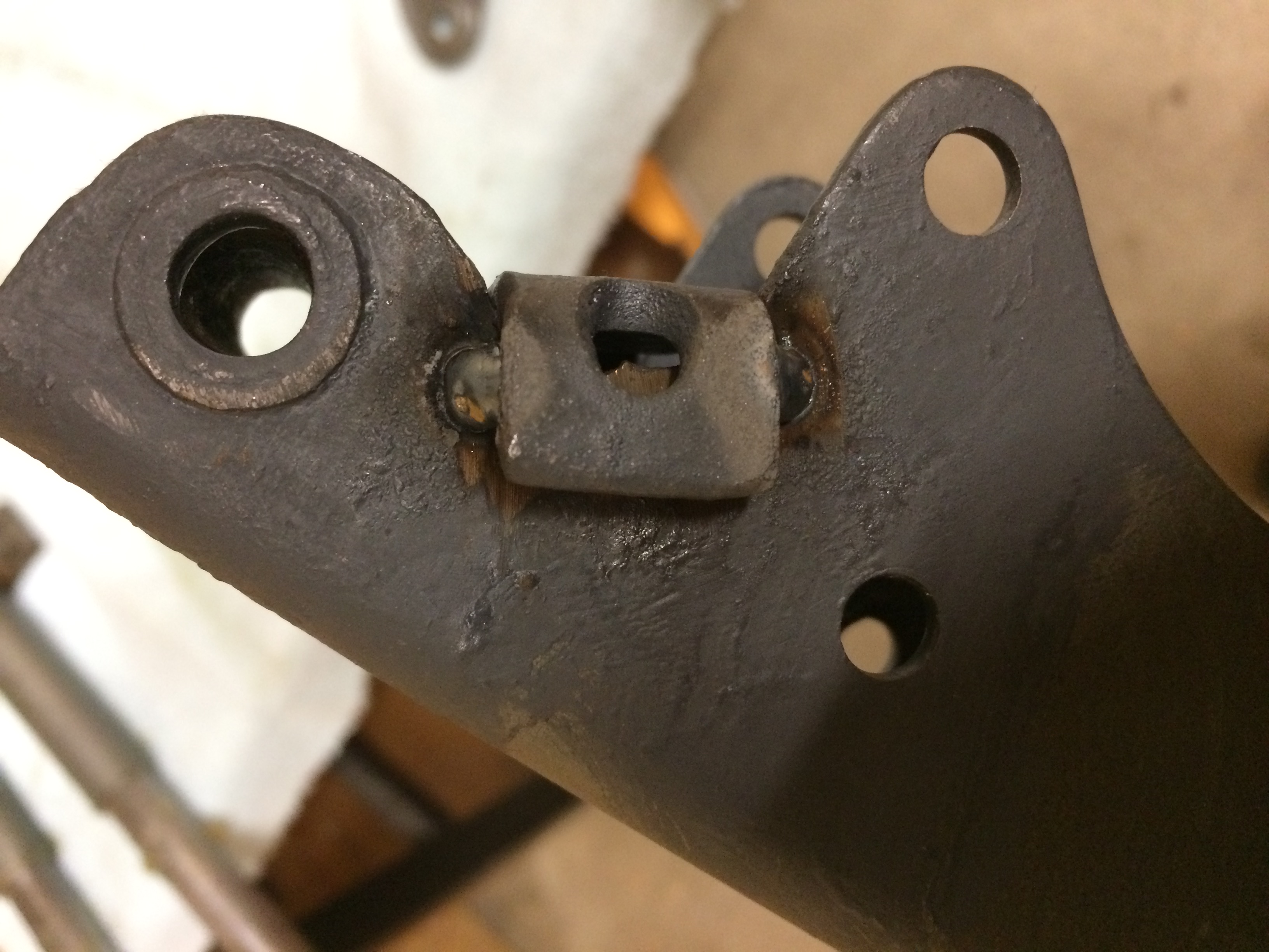

Als ich vorhin den Ständer abmontierte, habe ich gestaunt: Da hat mal einer einen Anschlag angebaut: Bleche angeschweißt und ein U-Teil angeschraubt. Das U-Teil wurde nur noch von einer Schraube gehalten, die andere war ausgerissen.
Auch hat mein Rahmen keine Buchse mehr, so wie die Primas, bzw. wenn, dann ist die Buchse eingeschweißt o. Ä.
So sieht das aus:
Ich werde mal mit Rahmen und Ständer (letzterer wird gestrahlt und gepulvert) zu meinem Mechatroniker-Freund/Bekannten gehen. Mal sehen, ob der eine Idee hat, denn eine gescheite Lagerung wär ja schon gut. Vielleicht eine kleine Buchse in die vorhandene Buchse rein, und dann halt nur mit ner 6er Schraube den Ständer festschrauben.
In den Ferien gehts dann mal als Putzen und Entrosten. Nächstes Wochenende bau ich mir noch meine Strahlkabine, in der Hoffnung, Kleinteile auch selbst strahlen zu können...

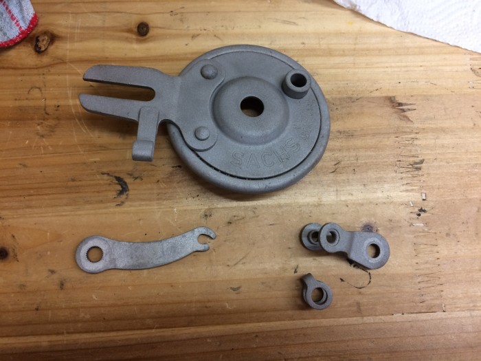

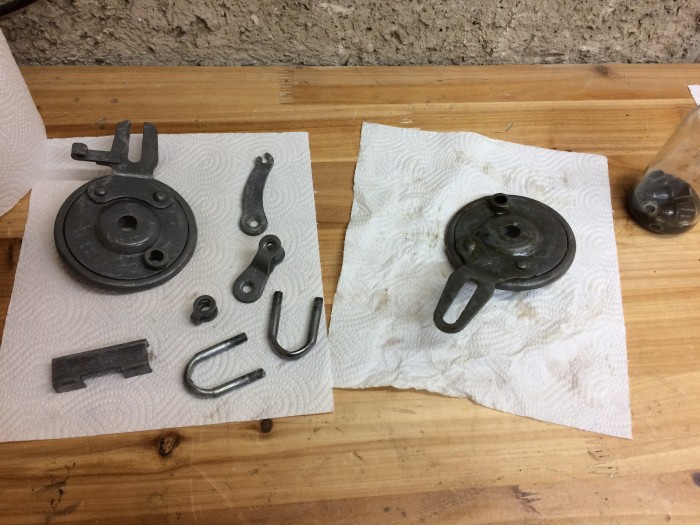

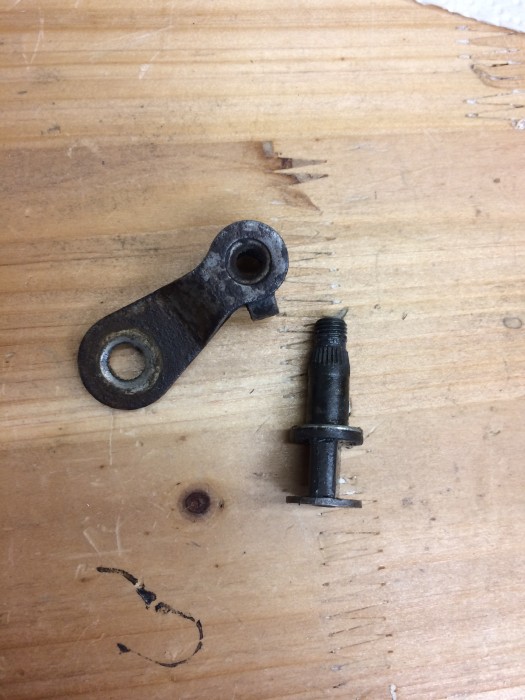

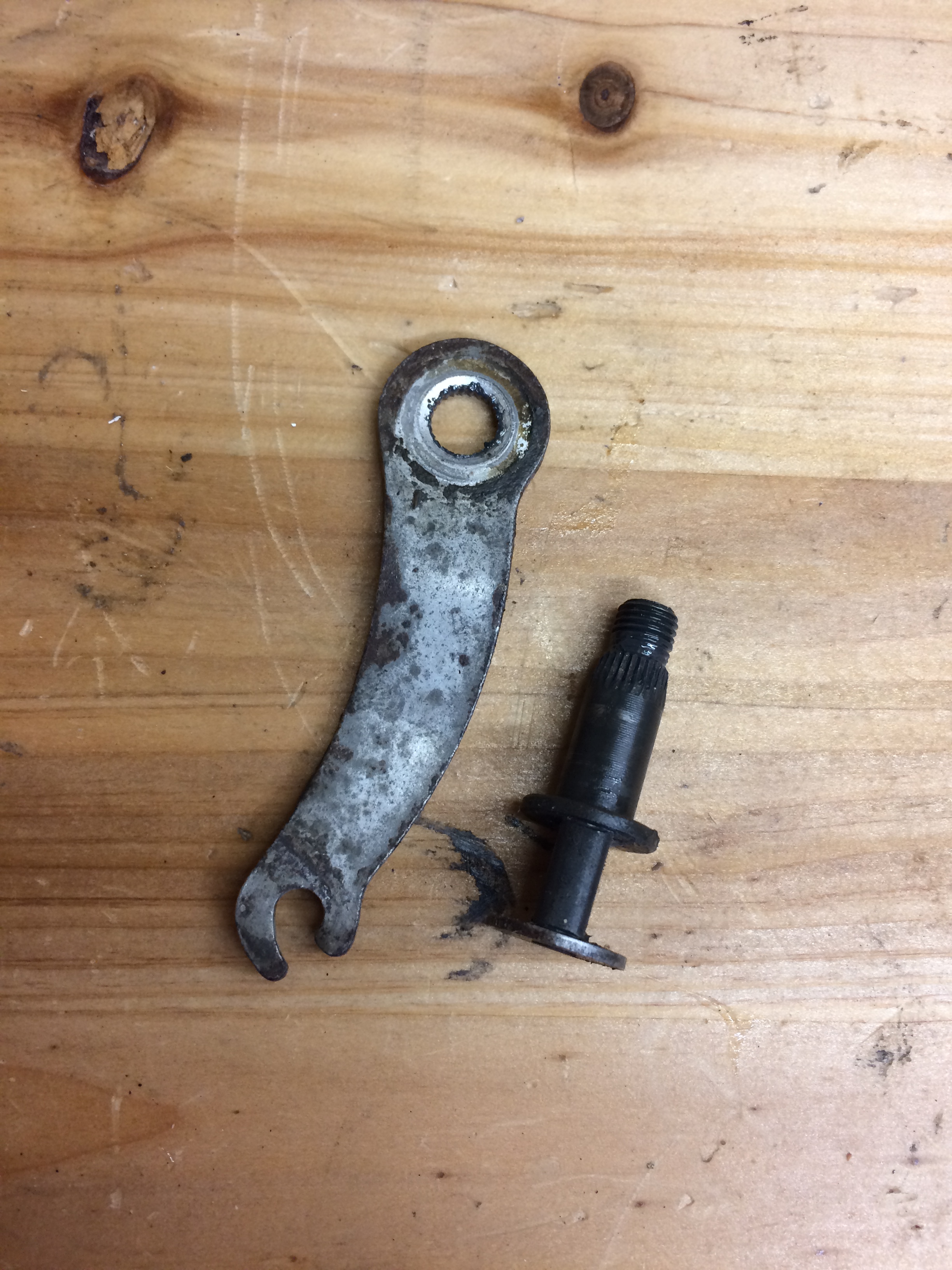

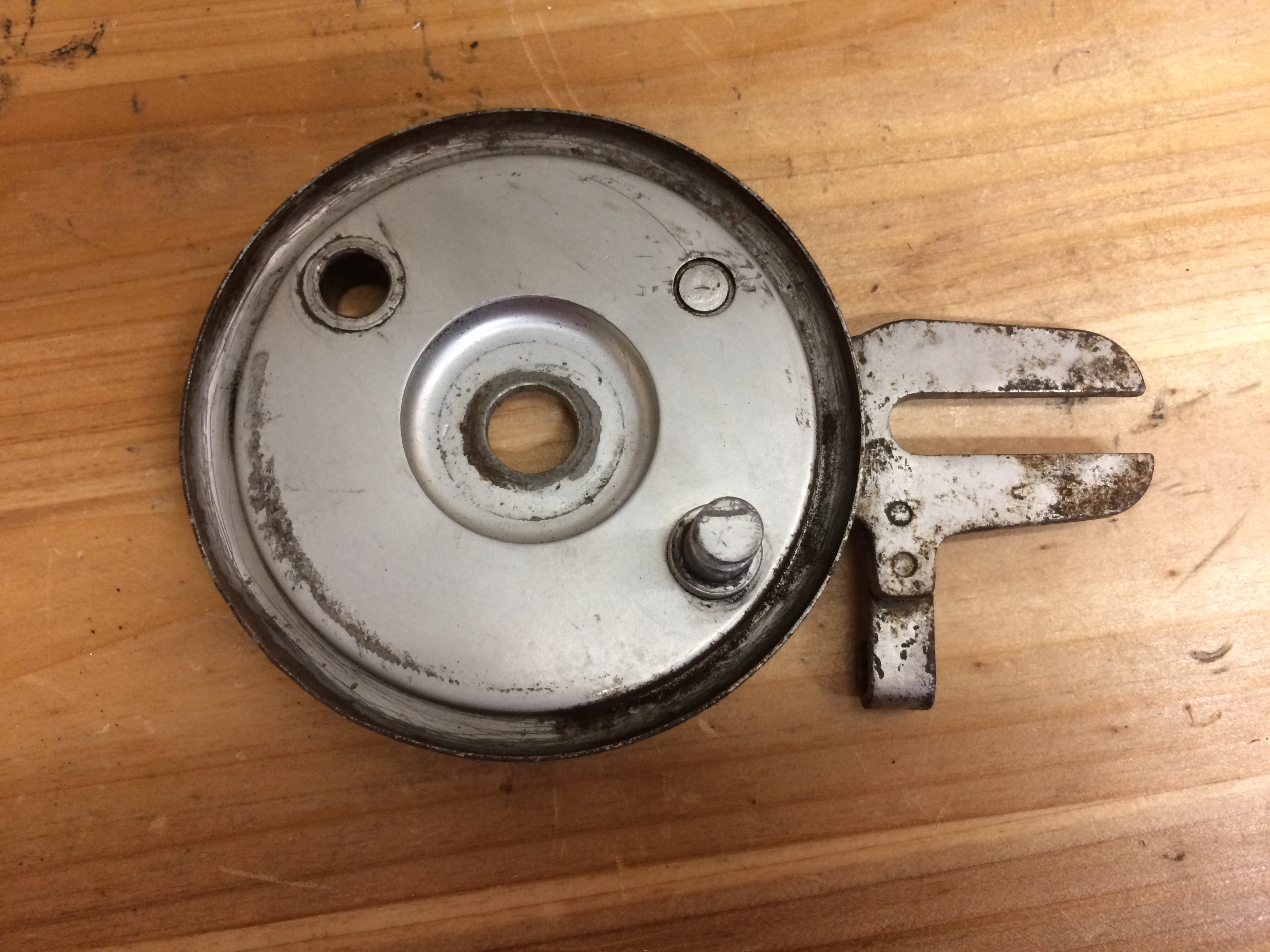

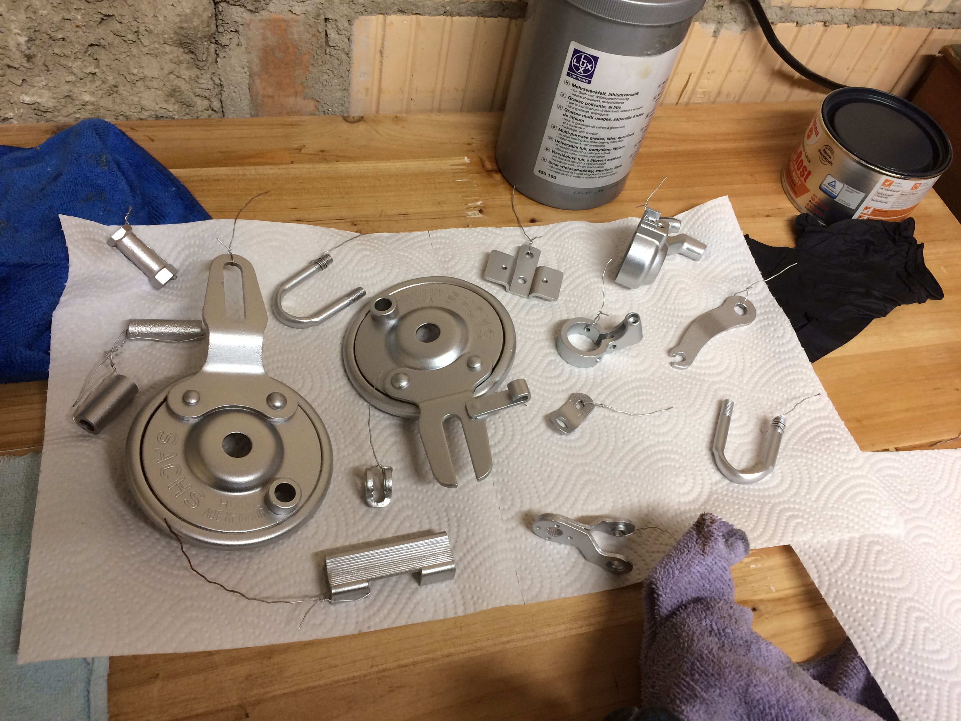

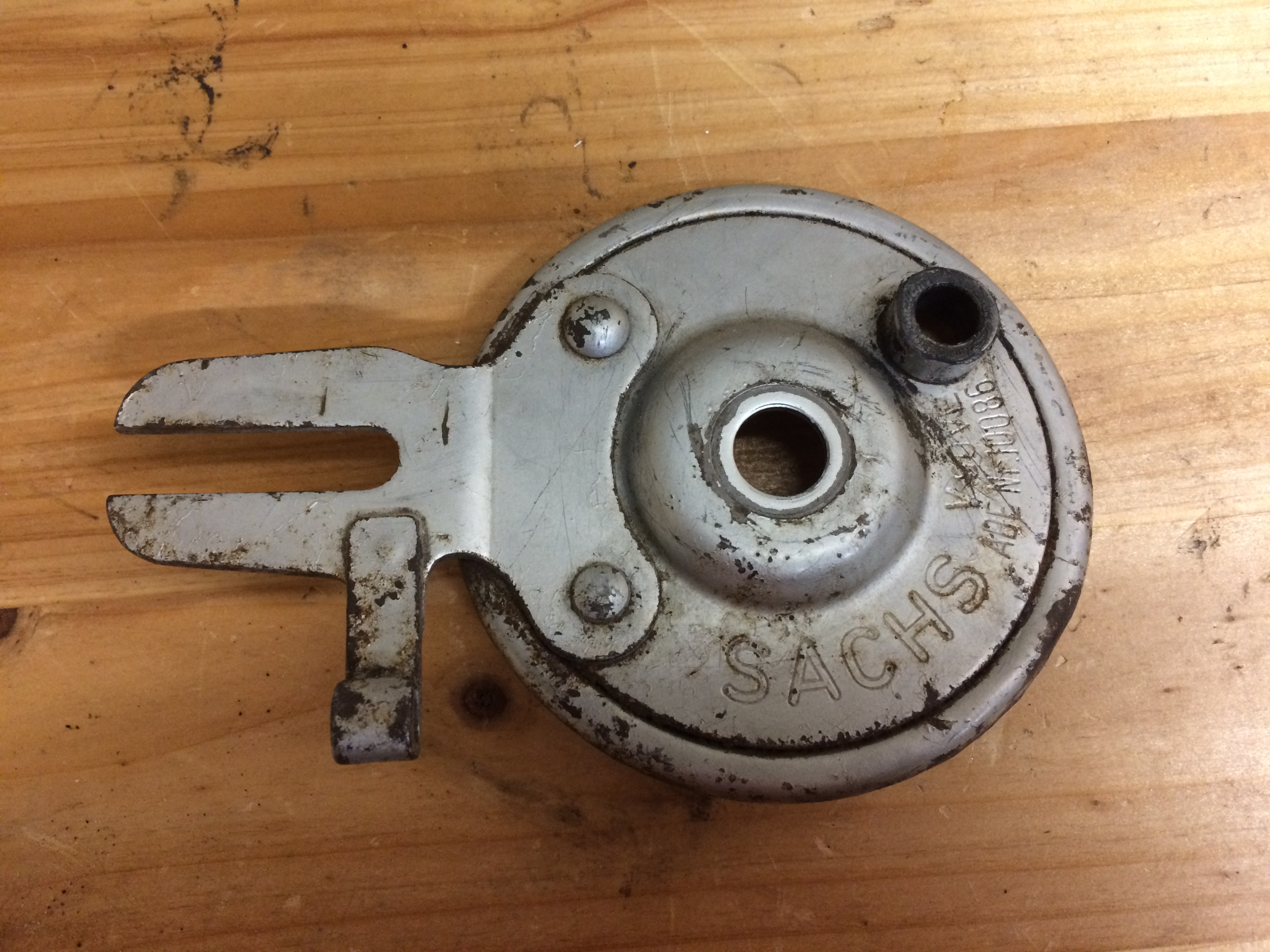

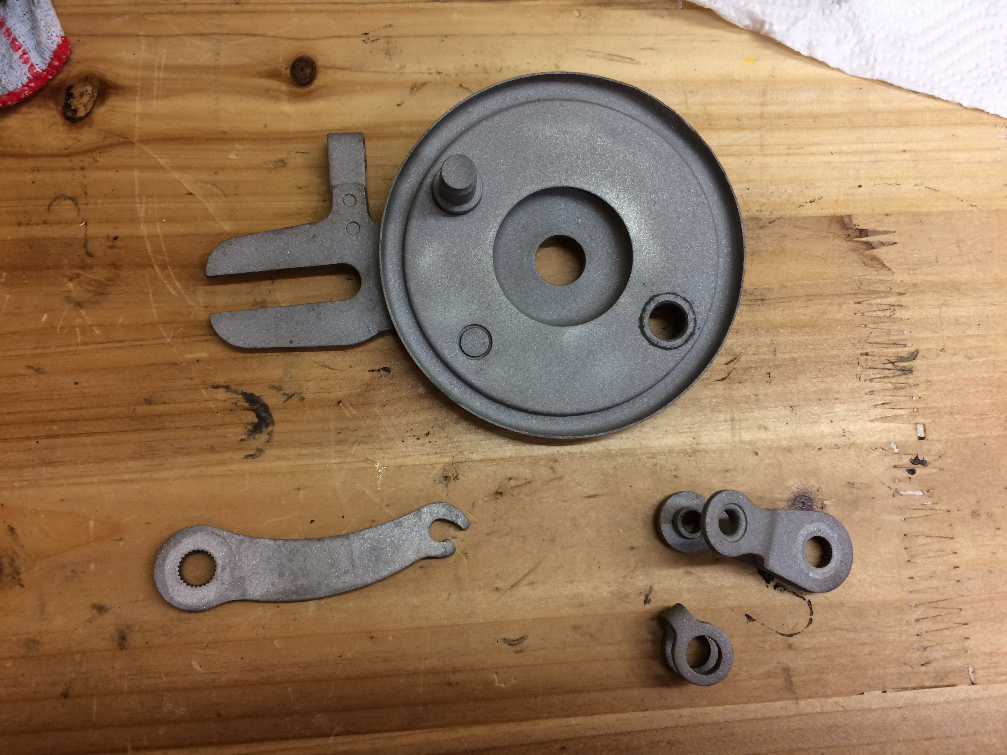

heute habe ich die beiden Bremsankerplatten und einige Kleinteile (Bremshebel, Lenkerhalterung) gestrahlt und mit Rostumwandler bestrichen. Sicher ist sicher...
Eigentlich wollte ich die Sachen mit Felgensilber lackieren, bin jetzt aber doch am Überlegen, ob ich das Zeug nicht verzinken lassen soll...
Edit: Gerade lese ich: bereits gestrahlte Teile kann man kaum glänzend verzinken. Dann lohnt sich das wohl kaum...
- Beiträge: 1429
Re: 221 MF Restauration/Überholung

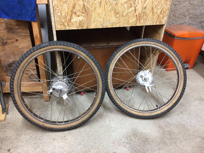

weiter gehts:
Die Kleinteile und Bremsankerplatten hab ich lackiert: Dann habe ich die Gabel zerlegt, geputzt, den Rost mit Owatrol konserviert und alles mit neuem Fett wieder zusammengebaut: Als nächstes habe ich große Teile wie Rahmen, Schutzbleche und Schwinge geputzt: Unten im Rahmen habe ich den Rost umgewandelt und mit Rostschutzfarbe gestrichen. Den Ständeranschlag habe ich anschweißen lassen: Bei den Schutzblechen habe ich innen den Rost umgewandelt und diesen auch mit Rostschutzfarbe gestrichen. Die Schutzblechstreben habe ich auch geputzt und die Bereiche, in denen die Strebe im Schutzblech sind gestrahlt und mit Rostschutzfarbe gestrichen. Den Rest muss ich noch mit Owatrol konservieren.
Dann hab ich die Bremsen wieder zusammengebaut und die Felgen geputzt und das Ganze wieder zusammengesetzt: Jetzt muss noch die Ständerlagerung gemacht werden und dann kann ich das Fahrgestell wieder zusammenbauen. Neue Schrauben hat die Post auch schon gebracht...
weiter gehts:

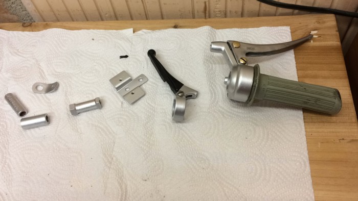

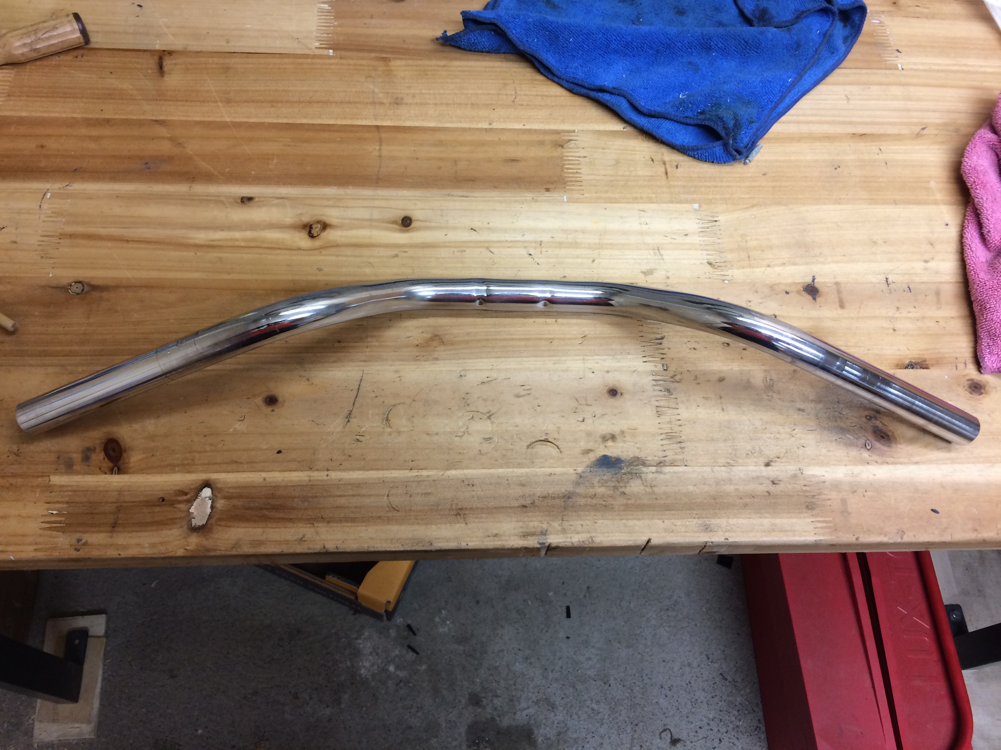

Freut mich, wenn dir meine Arbeit gefällt, Stefan!
Hab jetzt doch noch ein wenig weiter gemacht, nix anderes zu tun bei dem Regen:
Griffe zusammengebaut, davor Bremshebel poliert bzw den Dreck innen rausgestrahlt, den Klemmnippel für den Bremszug (Messing) und die Befestigungsschraube für den Griff auf der Drehbank poliert, das geht hervorragend: zuerst 400er Schleifpapier, 1200er, und Autosol auf nem Mikrofasertuch. In dem Klemmnippel kann man sich spiegeln ! Und halt die Kleinteile sauber gemacht, dafür eignet sich eine weiche Drahtbürste auf der Drehbank gut. Ich überlege, ob ich noch ein Paar neue Griffgummis kaufen soll...

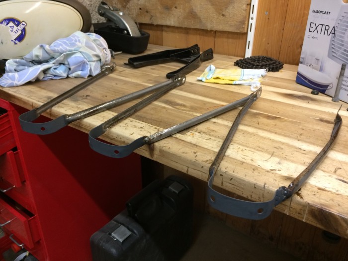

Dann hab ich noch den Lack der Schutzbleche mit Owatrol konserviert, von innen gestrichen waren sie ja schon. Die Schutzblechstreben hab ich dann auch gleich noch mit Owatrol eingepinselt. Die Schutzbleche hab ich nur punktuell betupft/bestrichen, die Streben hingegen ganz eingpinselt, die waren rostig genug. Zu guter Letzt habe ich dann noch den Lenker sauber gemacht und ein bisschen poliert: Die kleine Schutzblechstrebe, die das vordere Schutzblech an der Gabel hält hab ich noch mit hoch genommen und geputzt, die konserviere ich jetzt gleich auch noch.

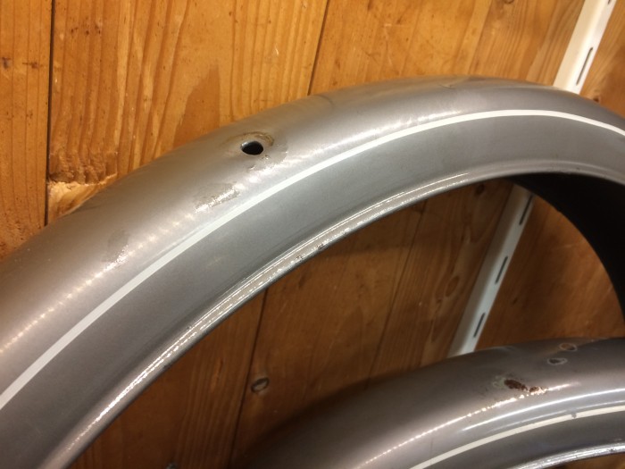

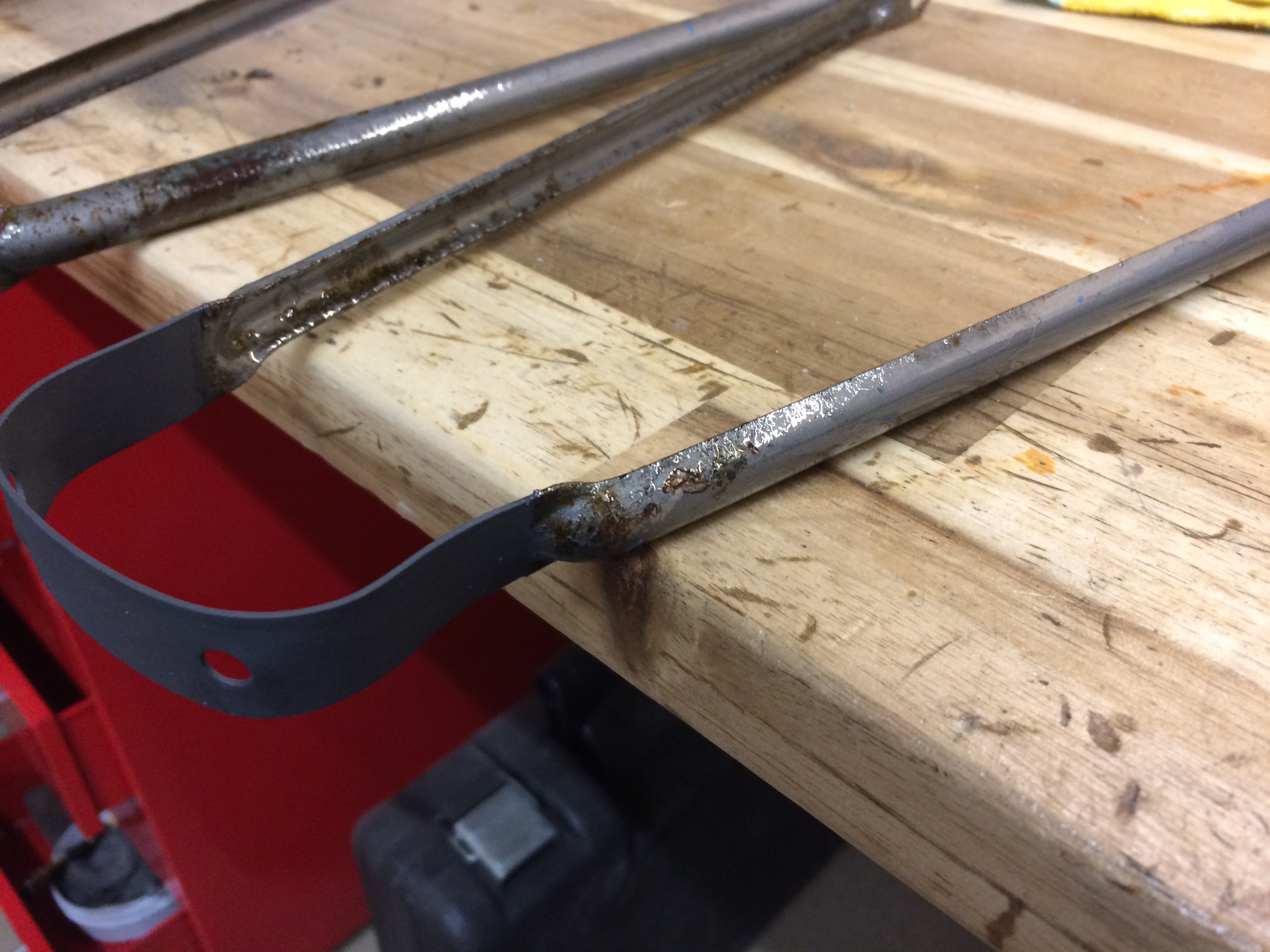

mal ne Frage..... warum hast du beispielsweise die Streben nicht kompl. entlackt und konserviert, sondern nur die sichtbaren Roststellen behandelt. Hast du nicht die Befürchtung, dass sich unter dem Originallack noch Rost befindet und er so sein grausames Spiel weitertreibt?
Diese Frage hatte ich aktuell auch und habe mich daraufhin dazu entschlossen, die kompl. Schutzbleche nebst Streben strahlen/entlacken zu lassen. Diese Teile sind bereits grundiert und werden (nur die Schutzbleche) an der Unterseite mit überlackierbarem Unterbodenschutz vorbehandelt, um so noch besser gegen Steinschlag geschützt zu sein (habe da so ein Schutzspray von doccolor). Danach wird natürlich alles wieder im Originalfarbton (auch von doccolor) lackiert. Ich verspreche mir von der Aktion halt eine nachhaltigere Arbeit als (wie bei mir sonst immer ) nur punktuell gegen die Roststellen vorzugehen. Patina ist wirklich schön, aber der Rost ist leider auf Dauer stärker.... befürchte ich
- Beiträge: 1429
Hallo Stefan,
du hast natürlich schon Recht. Bei den Streben hätte Strahlen und neu lackieren sicher nichts geschadet. Aber ich hab jetzt gerade nicht das Geld, um Lack und Klarlack zu bestellen... Ich hoffe, dass das Owatrol das Rosten eindämmt. Die Teile, die noch nicht rosten, wie z.B. die Oberseiten der Schutzbleche (nur punktuell) sind ja nicht gefährdet. Und ich glaube nicht, dass der sichtbare Rost, wie z.B. an den Schutzblechstreben, seit 2014 mehr geworden ist. Ich denke, ohne Luft kann der Rost auch nicht weiter rosten. Die 221 wird ja eh eigentlich nie bei Nässe gefahren.
Du machst das aber richtig mit deiner Schutzblech-Aktion, besser ist das sicherlich.

ich strahle momentan mit Korund, ich denke recht edel, da fast ganz weiß, auf der Tüte stand "Mischkorund", 0,25-0,5mm.
Das ist eigentlich ganz gut. Lack geht ab wie Butter, Rost eigentlich auch, nur bei hartnäckigen, d.h. tief verrosteten Stellen muss man etwas länger drauf halten.
Dreck geht oft am schwierigsten ab.
Das Korund staubt recht wenig, d.h. man sieht in der Kabine noch etwas.
Allerdings erzeugt es ganz feinen Staub, der sich leider in der Werkstatt absetzt. Daher bin ich momentan noch auf der Suche nach einem alten Staubsauger, das geht so nicht. Wenn ich da was gefunden und gebaut hab, würde ich gerne auch mal die ganze "Anlage" vorstellen, evtl. auch mittels YouTube-Video. Das Korund staubt bei mir weniger als die Glasperlen, bei denen ich schonmal beim Profi zugeschaut habe. Liegt aber eventuell auch daran, dass dort eine bessere Beleuchtung in der Kabine war, und die Glasperlen waren auch feiner.
