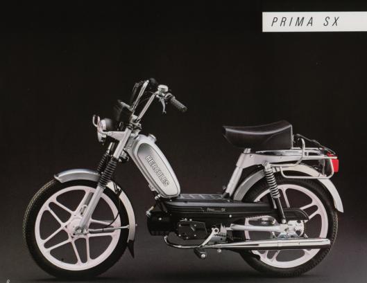

@Mark:
So etwas gab es original als Zubehör von Hercules.
Siehe hier Teil 6.
Diese Bügel werden immer mal wieder bei Ebay und den Ebay-Kleinanzeigen angeboten, einfach nach Hercules Bügel; Hercules Chrombügel; Hercules Gepäckträger usw. suchen.
Meistens werden diese Bügel so um ca. 50€ gehandelt.
Edit: So sieht das montiert aus, die SX hatte das von Werk aus: https://www.hercules-jogging.de/images/ ... ima_SX.jpg

@organge:
danke für den Tipp :thumbup: . Genau das hab ich gesucht. Ich hab nur bei Chrombügel immer an die Sturzbügel vorne am Tank gedacht und die direkt außen vor gelassen.
