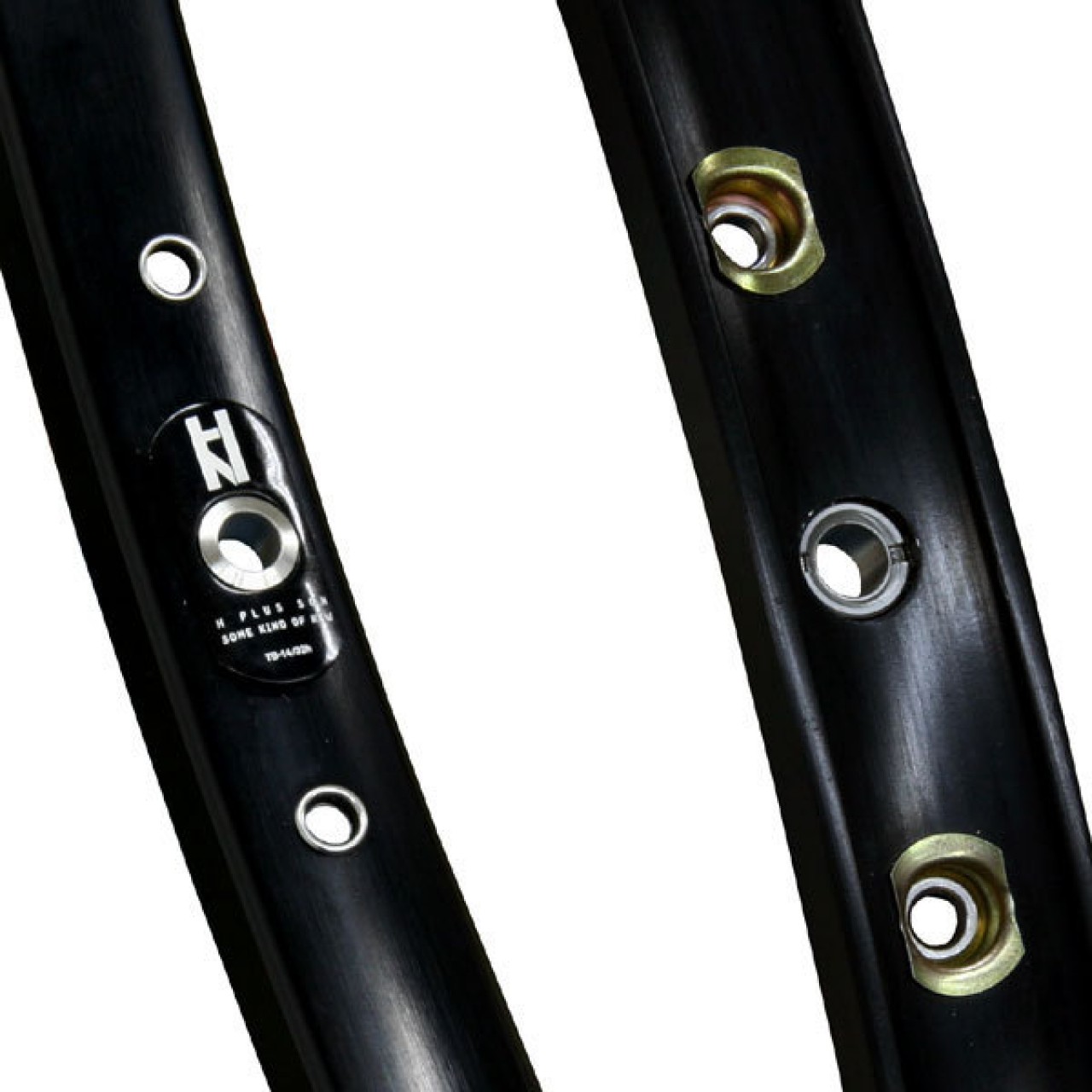

Was hälst du von den erhebungslosen Felgen im Gegensatz zu denen mit Erhebung? Technisch gesehen müsste das ja keinen Unterschied machen. Ich finde die mit Erhebung optisch schöner, aber mir scheinen sie teurer zu sein.
Beiträge: 9056
Re: Verschiedene Felgenversionen an Hercules-M-Mofas
meinst du das mit buchse
http://wws-speichen.de/nippel/
der wulst in der mitte macht halt etwas mehr arbeit beim pressen als die einfachen fahrradfelgen

Mit Buchsen sind die geösten Felgen gemeint, gibts nur beim Fahrrad. Sieht so aus.
