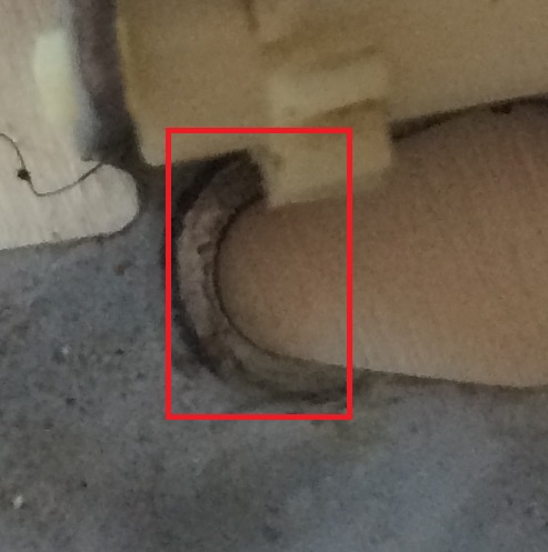

hatte das Problem auch mal und hab das selbe auf deinen Bildern gesehen. Die stelle wo die Magnetachse im tacho auf der Platte mit dem Kilometerzähler läuft ist abgerieben. Dadurch hat die Achse minimales spiel welches den Magneten ein höhenspiel gibt. Das verändert den Abstand vom Magnet zur Schale und somit auch die Geschwindigkeit, die dir der Tacho anzeigt. Hier mal die Stelle makiert:
Denke, dass es das ist.

interessante Feststellung, Vale. Es könnte ja auch sein, dass daher das Zittern der Nadel kommt...
