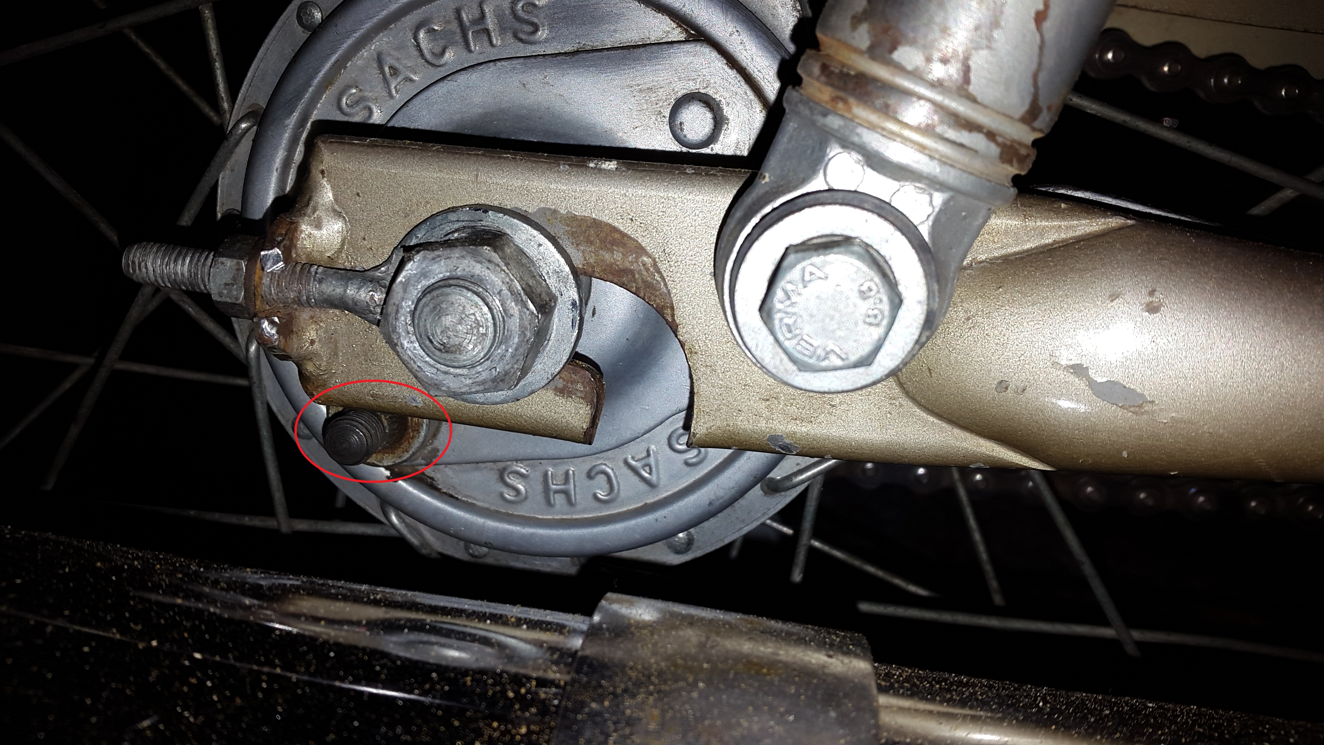

Ich habe leider keine Nummer auf den Naben gefunden, es sind Sachs Naben.
Ich hab ein Bild hinzugefügt, welches Teil ich meine. Es müsste nur ein relativ kleines Teil sein....

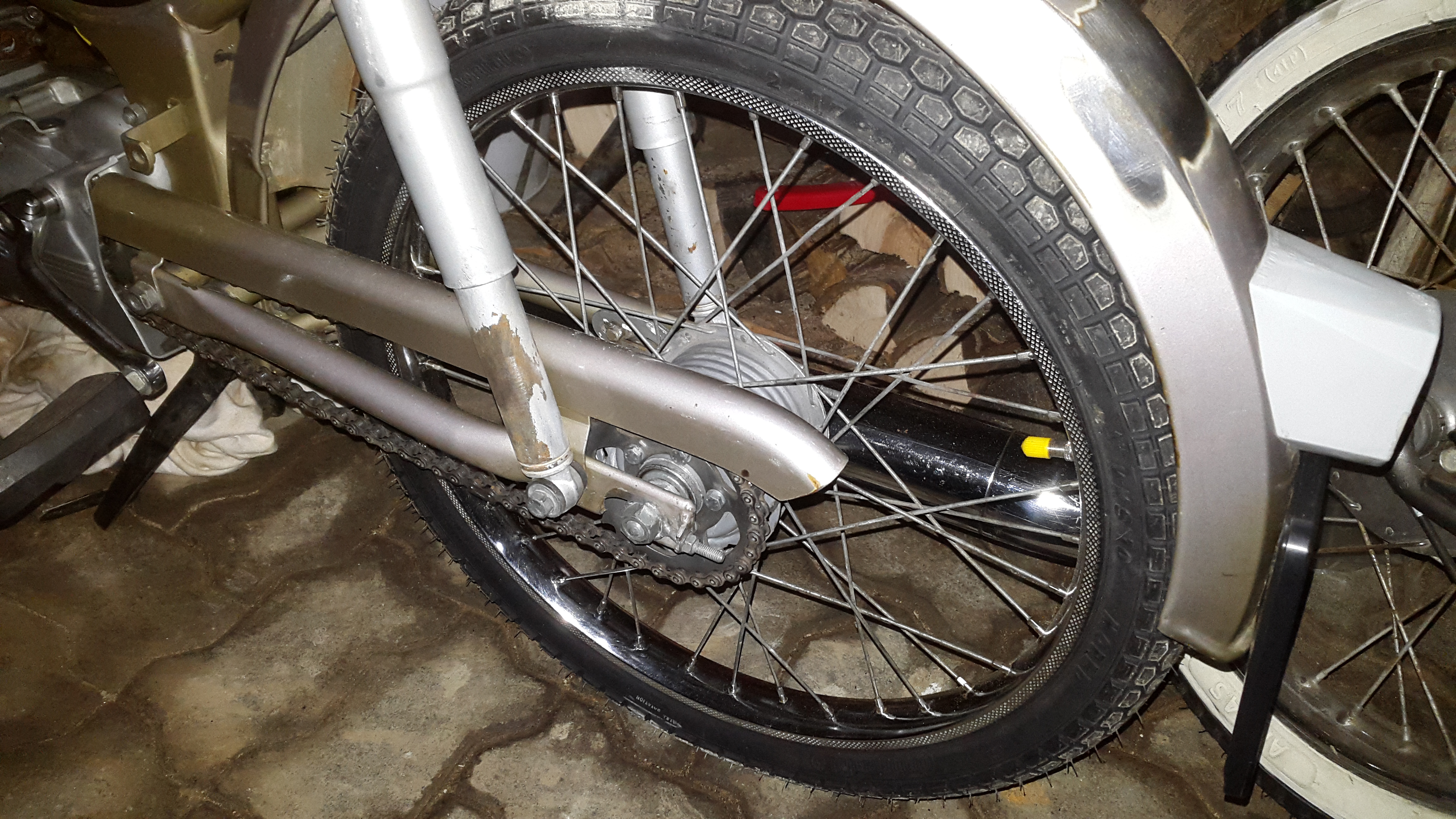

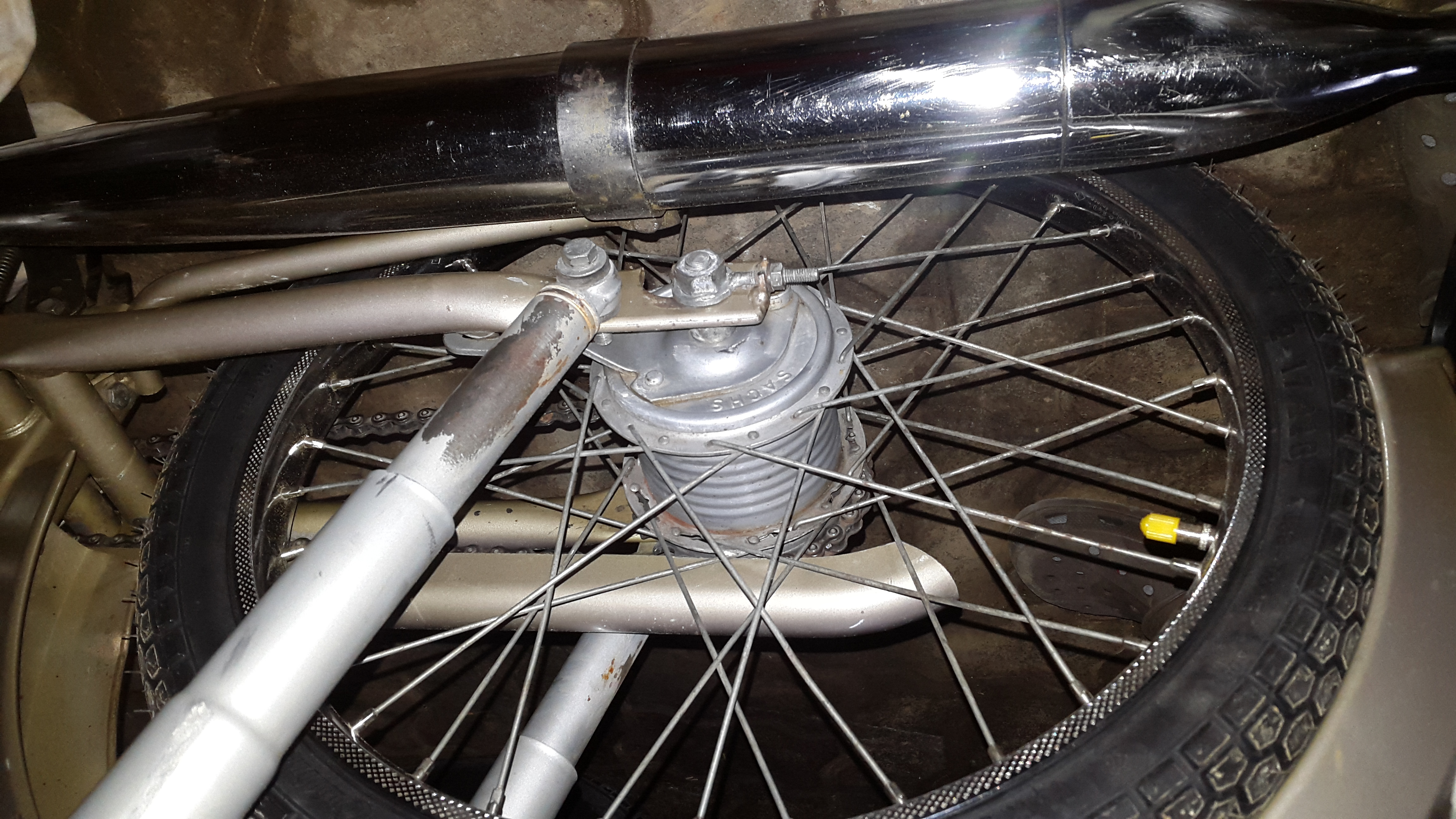

kannst du vielleicht noch Bilder von dem ganzen Rad machen, von beiden Seiten?
Dirkmp2

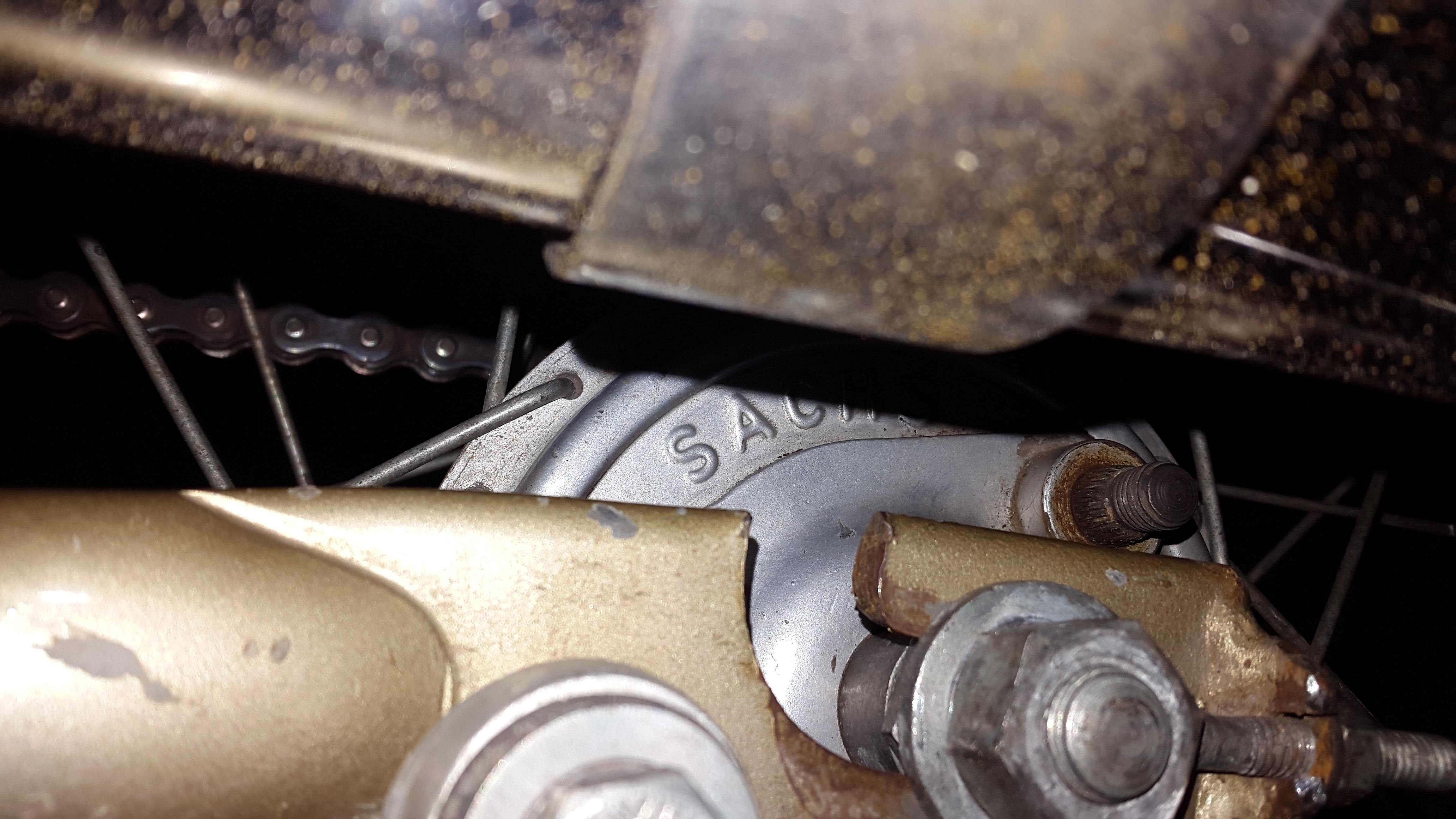

Hallo Jona,

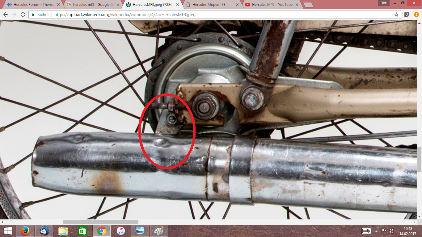

ich hab es von beiden Seiten fotografiert und noch ein Bild aus dem Netz wo man draf erkennen kann welches Teil da bei mir fehlt.
Ich hoffe du kannst was erkennen!

Re: Ersatzteil Hinterrad Rücktrittbremse
Hi Dirk,
verstehe. Es ist schonmal keine Sachs H 905, wie sie in der Prima verbaut wird. Du sprachst von einer Verzahnung auf der Achse des Bremshebels. Diese Verzahnung kenne ich von meiner 221. Es wird also die gleiche Nabe sein...

Guck dir das mal an. Hat die Achse, die aus deiner Nabe rauskommt, wo der Bremshebel drauf muss, nur eine solche Abflachung? So eine wo der Bremshebel hier drauf passen würde? Den kriegt man sicher auch billiger als bei meinem Link.

Edit: Es sieht auf deinem Bild wirklich so aus, als sei da die alte Verzahnung dran. Dann ist der alte Hebel der richtige.
