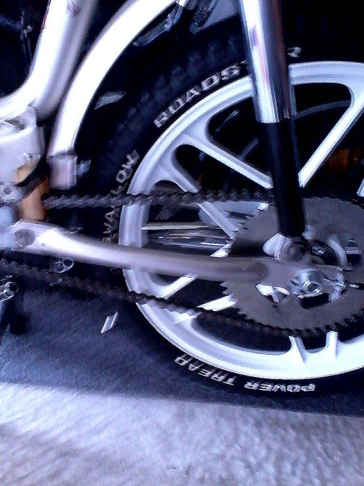

bei meiner Restauration ist ein Problem aufgetreten.Ich habe an meiner Prima 4 ,Motor 505 ,ein frisches Ritzel (11 Zähne),eine neue Kette (im MopShop bestellt,passend für Prima4,Teilung 415 H) und hinten das Ritzel behalten,es sieht nicht sägeblattmässig und noch gut aus,hat 50 Zähne.Habe die neue Kette montiert,mit Kettenschloss,sie läuft gut,aber nach wenig Umdrehung erhöht sich die Kettenspannung und lässt wieder nach.das Hinterrad dreht gerade,nichts eiert oder bewegt sich aus der Spur,habe mit Zentimetermass alle Einbaumaße kontrolliert.
Ist hier ernsthaft etwas kaputt ? Soll ich das hintere Kettenrad lieber auch erneuern ? Muss die Kette eingefahren werden,damit sich das gibt ?
Vorher war vorne ein völlig ausgesägtes Ritzel und mein hinteres Kettenblatt ,was jetzt noch drauf ist montiert.Habt ihr eine Idee was das sein könnte ???

Ist es so, wenn du das Hinterrad drehst, dann ist die Kette mal stramm und mal locker, richtig?
Interessant wäre zu wissen, ob die Kette je Hinterradumdrehung jeweils nur einmal stramm/locker wird oder ca. 4 mal stramm/locker!
PS: Das Hinterrad wurde wieder ordnungsgemäß (mit Unterlegscheiben etc.) verbaut?

typischer fehler
man ändert immer den ganzen satz, ritzel , kette und kettenrad
dein kettenrand kann oder wird unrund sein, auch sind die die zähne unterschiedlich abgenutzt,
das zerstört dann eh die neue kette schnell wieder, da es die glieder dehnt, an die alten zähne anpasst
wenn rad drehst und kette wird unterschiedlich straff dann ist es das kettenrad
wenn man jetzt so fährt, und später neues kettenrad draufmacht, dann zerstört die gedehnte kette wieder das neue kettenrad
das wird so nix, das nennt man nicht Kette einfahren sondern kaputtfahren:)
wenn so fahren wilst bis neues kettenblat hast, mach die alte kette drauf, das ritzel vorne hält das ne zeit aus
außerdem würde ich da immer nur markenware kaufen, und mopshop ist nicht mein fall
KMC stellt fahrradketten her, hätte ich auch nicht genommen, wirds aber wohl tun, die dinger sind ja normiert
das esjot ist ein günstiger preis für die quali

Das Kettenrad wird ersetzt durch das esjot ,denn es ist in der Tat unrund,messbar.
Ich habe die neue Kette noch nicht damit in Betrieb gesetzt,also behalte ich sie erst mal bei.

Bei mir liegt es definitiv am Kettenrad ,es ist unrund,messbar.
Nach einer halben Hinterradumdrehung wechselt die Spannung.

Ich hatte das problem auch immer gehabt, mit der Originalen Hinterradfelge von Hercules Mofas. Neues Ritzel vorne, neues Kettenrad hinten und die Kette neu. Alles schön eingestellt, das Hinterrad eine Umdrehung weitergedreht und sehe da, die Kette war voll stramm. Das nicht gut dachte ich, alles nochmal auseinander gebaut, und wieder zusammen gebaut. Das problem war wieder da, bin dann beigegangen und hat die Kettenspanner eine Umdrehung wieder zurück gedreht so das die Kette nicht mehr so stramm ist. hab es denn so gelassen, und nie ärger mit gehabt. Ich hab auch bis heute nie herrausgefunden woran es liegt das die Kette mal stramm und mal locker ist.
Das problem hab ich selbst bei der Zündappfelge, die ich hinten in meiner Hercules drin hab. neues Ritzel vorn, neues Kettenrad hinten und neue Kette. Also kann es schon mal nicht an der Hinterradfelge liegen. Das problem muss woanders herkommen, aber woher weiss auch ich nicht. Tut mir leid.

Hab ebend mal bei Vossgrau (Fahrrad/Mofawerkstatt) angerufen und nachgefragt warum das so ist. Der Meister aus der Werkstatt meinte es könne an der Achse liegen, so das die krum ist, oder das Ketterad hat eine Unwucht drin.

@ MajorTom
vorne ritzelwelle kontrollieren
schwingenhalterung und radachse
sonst kanns nur defektes kettenrad ab werk sein
oder das kettenrad ist nicht richtig zentriert, ein schraube etc sitzt nicht richtig
es könnte auch an der kette liegen
ansonsten muss den durchhang da einstellen wo die kette am straffsten ist
hast du da irgendwelche billig ersatzteile gekauft?

Die Ritzelwelle dreht GottseiDank gerade.Der straffe Kettenpunkt tritt alle halbe Drehung Hinterrad auf,wenn es die Ritzelwelle wäre,müsste es öfter
zur Anspannung kommen,oder ?
Ich verbaue die nächsten Tage das neue Kettenrad von esjot,eine neue Hinterradachse ,Kugeln kommen auch rein,
auch neue Schrauben und Sicherungsblech ,mehr kann ich nicht machen.
Wenn es das Problem nicht löst muss ich trotz allem damit fahren,so wie Du sagst.
