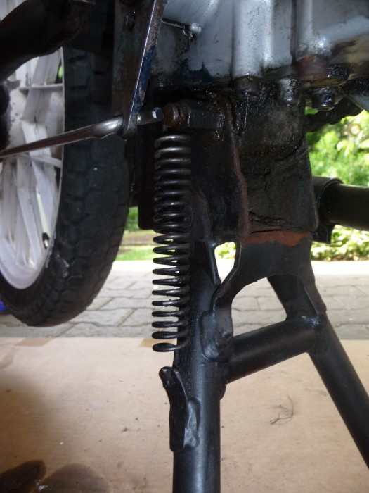

ich hätte mal eine Frage:
Wo hast du die Hauptständerfeder oben fest gemacht?
Habe bei meiner eine neue Feder besorgt aber ich weiss plato nicht wo die oben eingehängt wird.
(hatte ich bei dir auf den Bild gesehen)Leider auch nicht wo die eingehängt ist oben

Ehrlich gesagt, habe ich keine Ahnung wo die Feder festgemacht wurde.
Ich habe die Maschine so gekauft.
Aber ich kann morgen (Schulfrei!!!!!) gerne mal nachsehen und evtl. Bilder davon machen.

Der Lichtmaschinendeckel müsstest du aber abhebeln können.Ist meistens nur drauf gesteckt oder es wurde mit einer Schraube befestigt.Müsstest dir mal den Deckel ansehen.Sonst kannste mit ein Holz und einen Hammer den Deckel vorsichtig runterklopfen.Manchmal sind diese sehr fest,deswegen geht er von hand eh nicht runter.Probier das mal aus.
Gruss Frank

den Polraddeckel kann man i.d.R. mittels grossem (!) Schraubendrehers abhebeln. Dazu sind am
Motorgehäuse drei halbrunde "Ohren" ( ich nenn das jetzt mal so ) vorhanden. Direkt darunter ist jeweils eine kleine Aussparung, die tiefer ist, als der Rest des Gehäuses.
Da setzt Du den Schraubendreher hochkant drauf und drehst ihn um 90 Grad. Dabei drückt die Klinge dann den Deckel vom Gehäuse weg. Wenn Du das an allen drei Punkten ( ca 120 Grad angeordnet )
vorsichtig und gleichmässig machst, kommt der Deckel soweit vor, dass Du ihn dann abnehmen kannst.
Unter dem Polrad findet man ( am häufigsten ) den Unterbrecher, die Licht- und die Zündspule.
Zündspule und Unterbrecher sind eben für den Zündfunken, die Lichtspule ist ...na ?
Die Feder wird bei neueren Modellen ( Prima 3, 5 z.B. ) an einer Schraube rechts für die Motorbefestigung festgemacht. an dessen Ende sitzt eine Art Mutter mit einem besonderen Kopf.
Da kommt die Feder dran. Ist aber ne Strafarbeit....

Jetzt nochmal zur Feder am Ständer (sry habs gestern nicht mehr geschafft).
Bei mir ist es so, dass die Feder am Ständer in einer Öse festgehakt ist. Dann etwas weiter oben nochmal an einem Bolzen, der direkt hinter dem Bremsgestänge sitzt und dort am Bremsständer festgeschraubt ist.
--> Siehe Bild

Ah, okay, ich korrigiere - Mutter für Ständerfeder nicht auf der Motorschraube, sondern der Ständerschraube... sorry...

OK
danke für das Bild.
der 6Kant mit der Aussparrung für die Feder habe ich gar nicht.Muss ich mal wieder ein Teil mehr besorgen. :crazy:
Gruss Frank
