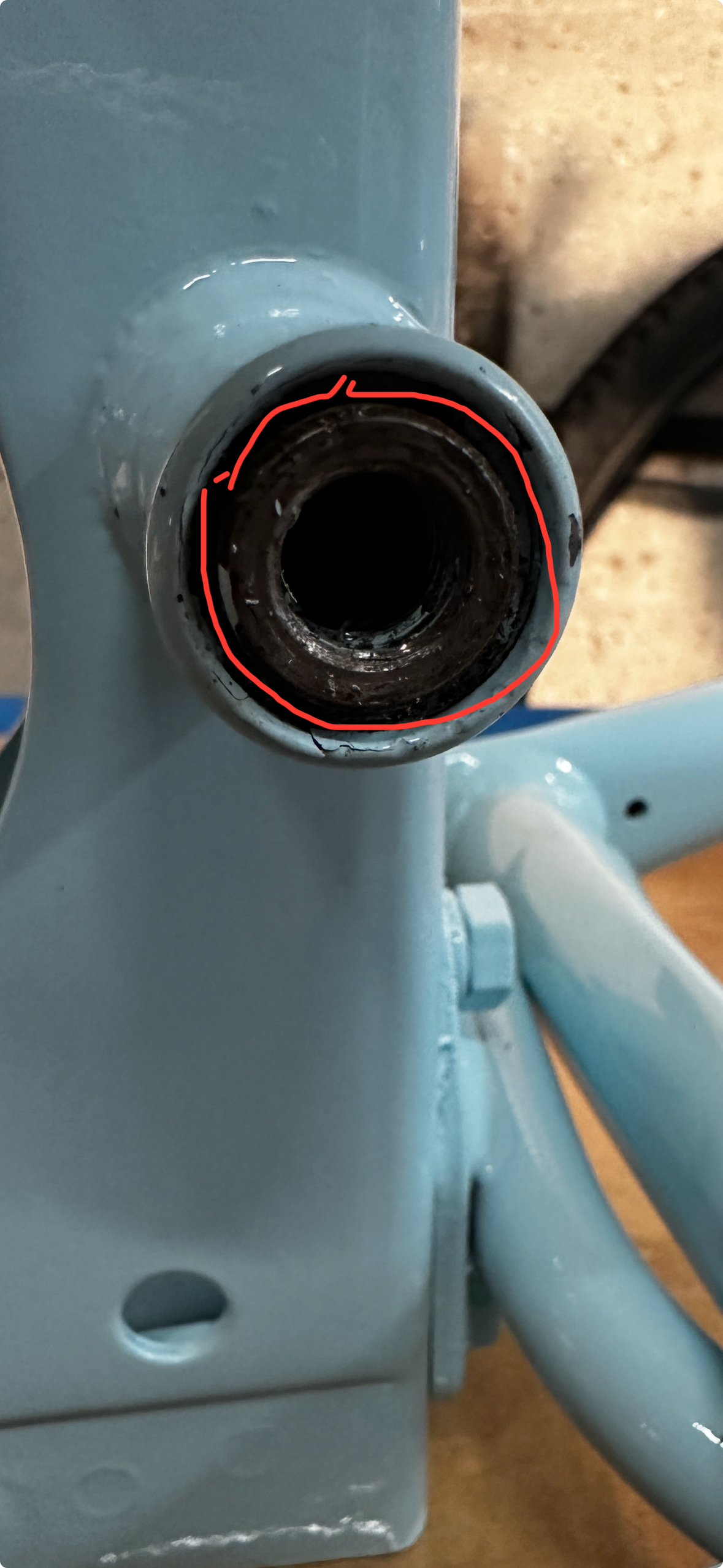

hab mal eine Frage zur Montage einer Schwinge meiner Prima 5 Bj. 1993
Bei der Demontage habe ich nicht darauf geachtet ob da ggf. noch etwas dazu gehört oder ob die
Schwinge einfach links und rechts dran geschraubt wird. Fotos anbei
Diese Schwingenbuchsen lassen sich nicht montieren da diese nur ein stück eingeschoben werden können.
Alle Zeichnungen Prima 5 und Optima habe ich gesehen. Kann aber sein das sich im laufe der Jahre etwas geändert hat
und die Schwinge einfach am Rahmen drangeschraubt werden muss ??? Es ist auch kein Spiel vorhanden was diese These verstärken würde.
Für einen kleinen Input wäre ich dankbar...

Danke für deine Antwort aber die Kunststoffbuchsen würden vom Radius her schon passen, da ist auch kein Lack.
Aber ich kann diese Hülsen nur ein paar Millimeter einsetzten. Da wo Rot eingekreist ist also ein paar mm weiter hinten ist es geschlossen.
Vom Radius würde es passen. Ich habe bei den ausgebauten Sachen aber auch nicht dabei gehabt was auf Buchsen hinweisen würde. Weder Kunststoff noch wie deine gezeigten aus Messing.
Falls dies Buchsen unbedingt da hingehören dann müsste ich den Einsatz komplett herausnehmen um zu schauen was für den Einbau der Buchsen stört.
Ich hoffe ich habe mich einigermaßen verständlich ausgedrückt....

ich sehs, aber ich kennst so nicht
irgendwas muss dahin , oder ist da was an der schwinge was passt
ne abgerissene buchse kann das nicht sein?
