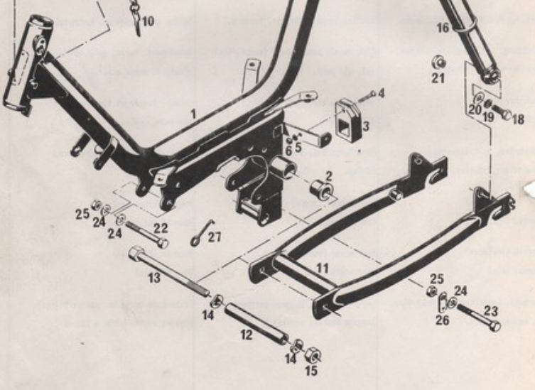

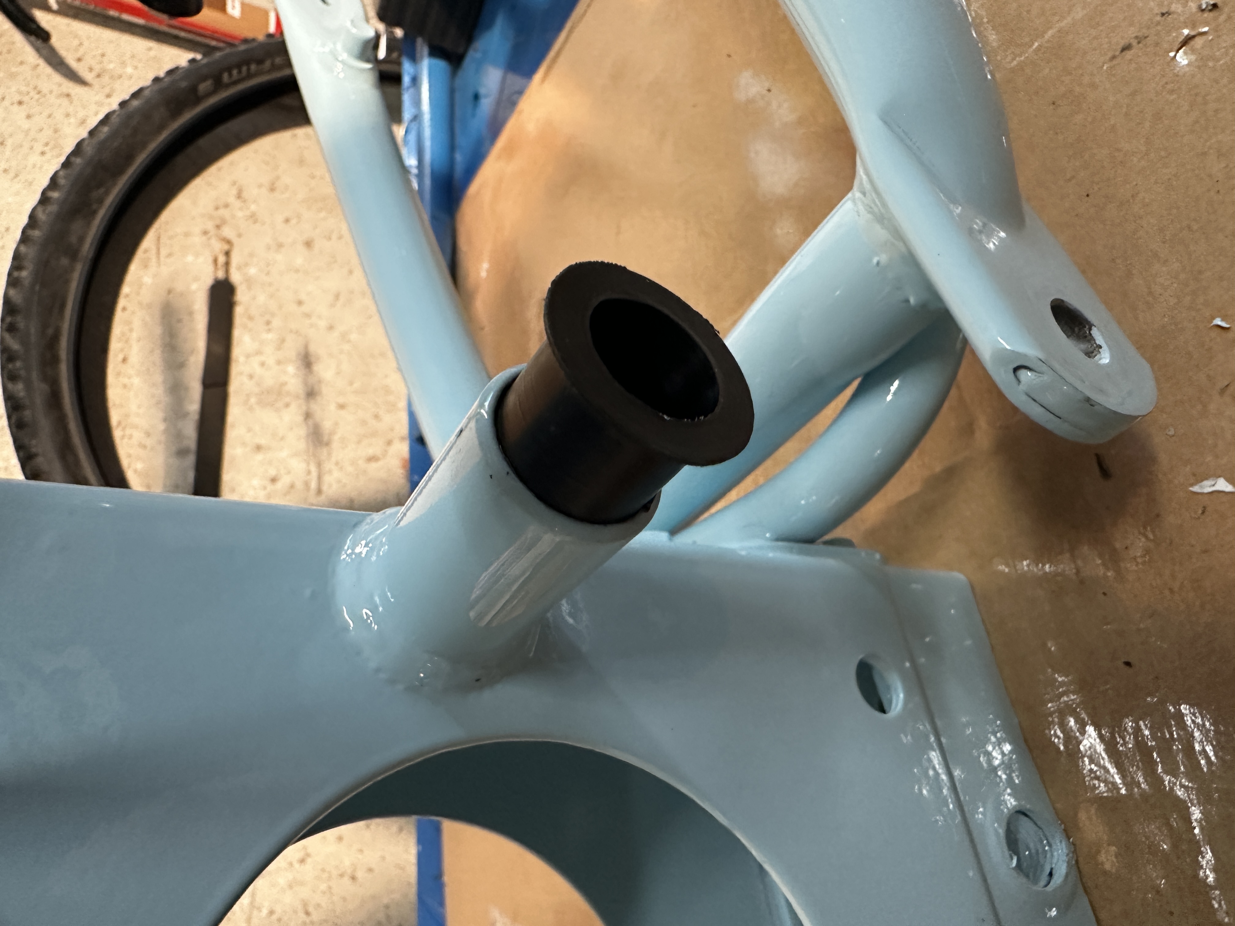

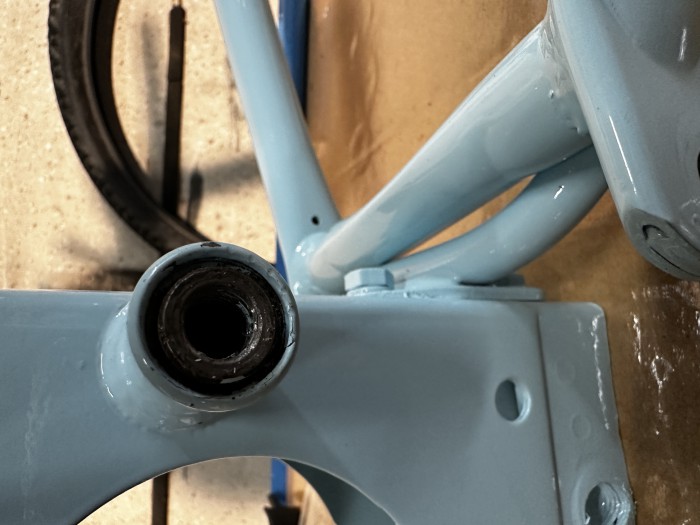

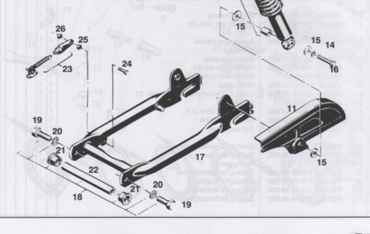

hab mal eine Frage zur Montage einer Schwinge meiner Prima 5 Bj. 1993
Bei der Demontage habe ich nicht darauf geachtet ob da ggf. noch etwas dazu gehört oder ob die
Schwinge einfach links und rechts dran geschraubt wird. Fotos anbei
Diese Schwingenbuchsen lassen sich nicht montieren da diese nur ein stück eingeschoben werden können.
Alle Zeichnungen Prima 5 und Optima habe ich gesehen. Kann aber sein das sich im laufe der Jahre etwas geändert hat
und die Schwinge einfach am Rahmen drangeschraubt werden muss ??? Es ist auch kein Spiel vorhanden was diese These verstärken würde.
Für einen kleinen Input wäre ich dankbar...

hi
wenn die buchsen nicht reinpassen stimmern die maße nicht .. oder zb es ist innen zu dick zulackiert.. oder nicht rund

es gibt 2 Arten, alt und neuer befestigung
mit einer schraube pro seite ist die neuere
müßte noch so eine
