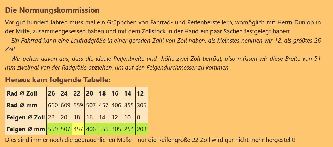

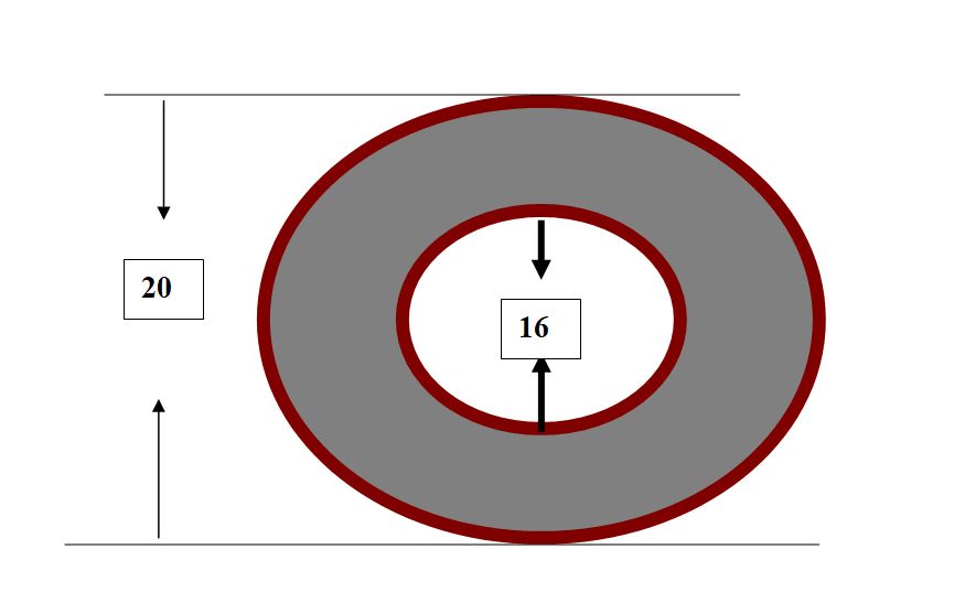

Kannst du mir bitte erklären wie man den 20 zoll fahrradschlauch für 17 zoll mofa umrechnet?
Das wäre mal interessant zu wissen.
Oder gibt es online dazu irg was?
Beiträge: 9167
Re: Reifen+Schlauch beratung für 17 zoll 2 1/4
die gehn für 16"-17" Felgen, die genannten 20" sind Reifengrößen oder Radgrößen ,außen gemessen.
bei mofa wird Durchmesser Felge und reifen innen, bzw Schlauch innen gemessen... durchmesser gleich
bei fahrrad wird Durchmesser Felge + 2x Reifenhöhe(2") gemessen... durchmesser vom Rad
also ein 20" Schlauch gehört in ein Komplett-Rad mit 20" außendurchmesser... 20"-2x 2"= 16" Felge
