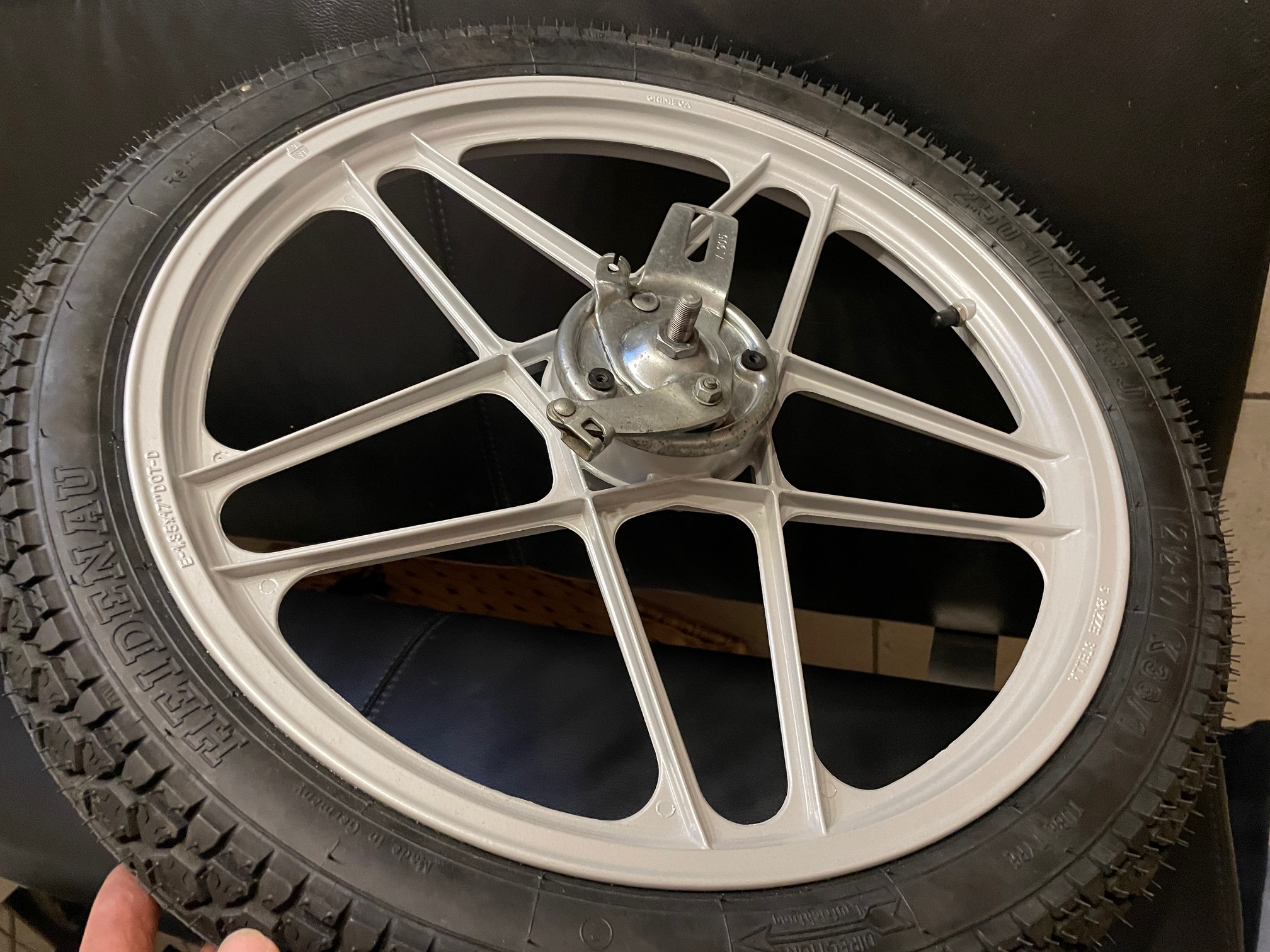

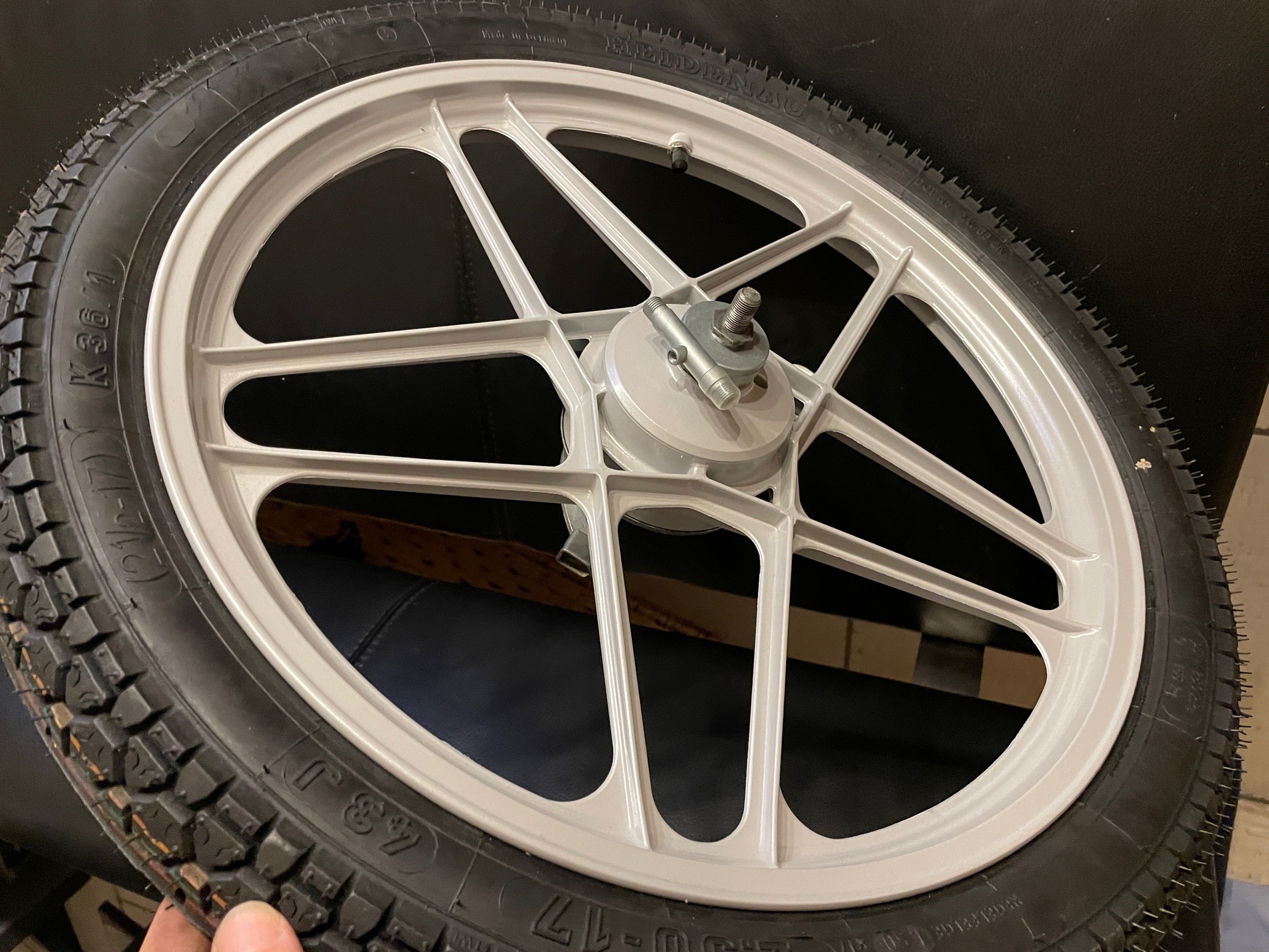

Wir bauen mein 5S von 1984, kpl neu auf.
Euer Chat hat mir super weitergeholfen. :) :D
Nun machen wir an uns an das Hinterrad.
Klemes und Michael
