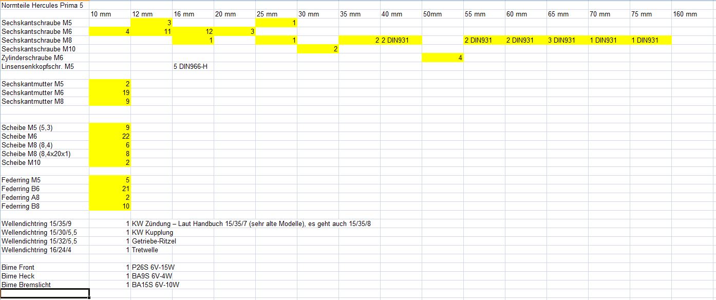

bei meinem ersten Neuaufbau einer Prima 5S habe ich mal eine Excel-Einkaufsliste mit allen Normteilen (Schrauben, Muttern, Scheiben...) angefangen. Wenn Interesse besteht würde ich die gerne hier veröffentlichen und mit Eurer Unterstützung von Zeit zu Zeit aktualisieren.
Schrauben-Einkaufsliste Prima 5S

Re: Schrauben-Einkaufsliste Prima 5S
Ja, die technischen Dokumente sind natürlich immer die 1. Wahl.
Zum einkaufen eines kompletten Schraubensatzes kann aber so ein Einkaufszettel auch ganz nützlich sein.
Hier mal die Liste: Das sind jeweils die Mindestmengen.
