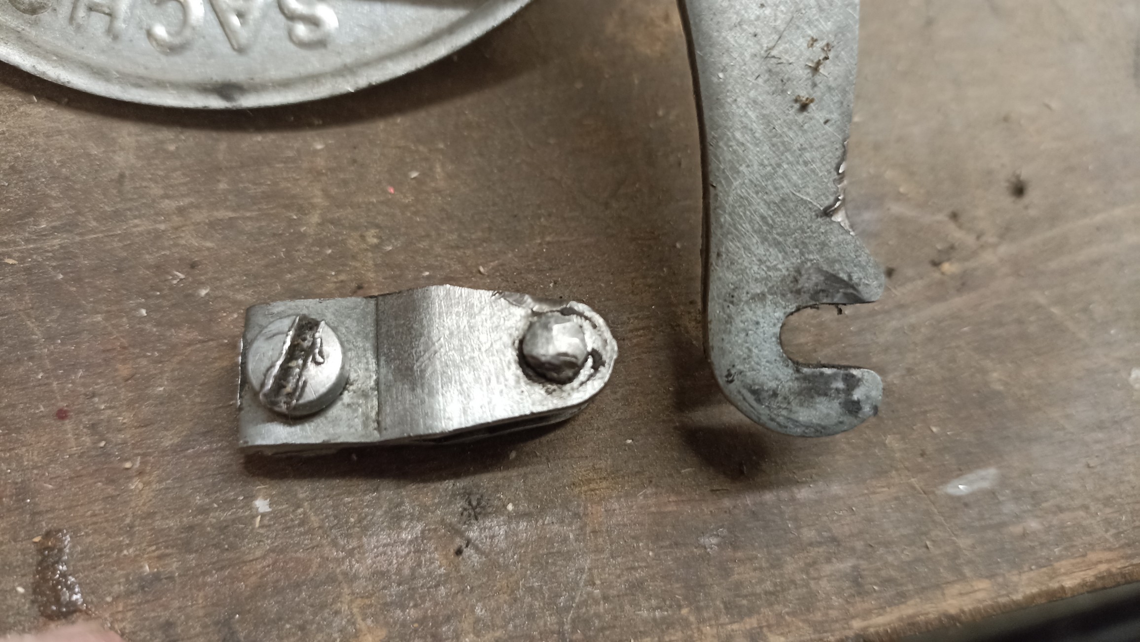

Bei der P1 ist da keine Stellschraube an den Griffen für die Bremsen. Die Stellschrauben sitzen bei den Trommeln (heißt natürlich nicht das man keine hinbauen könnte)
Bei dem Moped hatte ich hinten aber den Nippel bereits verlötet. Als ich eine nagelneue Bremse gefunden hab war der Zug etwas aus dem Stellbereich (warum auch immer) um ihn nicht neu zu verlöten hab ich mit der Buchse gearbeitet.
Der Versteller im Link (Pos.25) ist nur in der Startkupplung der M4 verbaut da man beim innenliegenden Kupplungshebel unten keinen Einsteller hat.
Bei den Zügen sieht man das alle ab Werk nur einen Nippel haben außer der Schaltzug.
Bei meiner neuen Bremse ist der Zug anders befestigt. Da müssen dann oben und unten Nippel fest sein.
Die Feder hab ich zusätzlich damit die Bremsen sicher wieder auf gehen. Blieben vorher schon mal hängen (Popeye halt) trotz neuer Beläge
