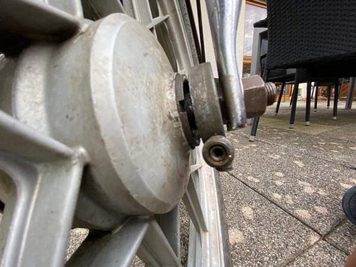

Hallo liebe Forengemeinde,
ich hätte mal wieder eine Frage, welchen Tachoantrieb passt auf mein Mofa Prima 5S Baujahr 1979 16 Zoll Felgen.

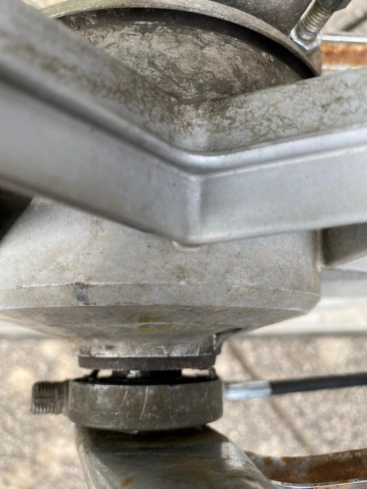

Habe eine bei eBay bestellt aber so wie das aussieht passt die nicht oder mache ich was falsch. Siehe Fotos. Es ist ein Spalt dazwischen und deshalb greifen die Nasen am Rad nicht.
Könnt ihr mir weiter helfen???
Dankeschön

wird wohl was was jetzt hinter dem antrieb ist ...vor den antrieb müssen...dann geht der auch weiter hinter

Wenn ich aber das was hinter dem antrieb sitzt löse oder entferne, fallen die lager kugeln raus

der kokus ist mit eine mutter gesischert...und nur wenn man den konus wegschrasubent kommt die kugeln raus
https://www.technik-ostfriese.com/techn ... ste/14.jpg
da muss noch mehr hinnter dem antrieb sein das der soweit vorkommt, was vertauscht..
https://www.ebay.de/itm/284313832717?ha ... Swwhhgs7p2
prinzip ab 14:00 https://www.youtube.com/watch?v=tEP1g1GHN8c

Nee hinter dem anrieb sitzt nur die mutter mit dem konus die das herausfallen der kugeln verhindert

ka was da los ist..evtl stimmt da ein teil nicht
fehlen da bei dir nicht auch die staubkappen vor dem lager innen
das müßte https://www.ebay.de/itm/284313832717?ha ... Swwhhgs7p2
der org antrieb sein

Hab den jetzt mal bestellt. mal gespannt

Hab auch so ein Nachbau Teil -die werden mit einem weißen Schwamm geliefert der muss dazischen als Staubschutz
sieht voll billig aus aber geht :P
ich fahr auch ohne Staubschut und geht auch so ...Fahre auch nur bei guten Wetter :wave:
