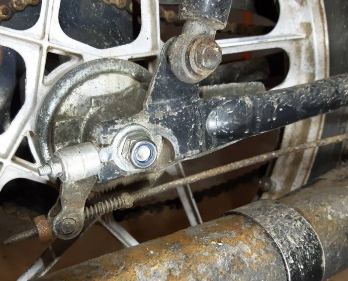

mein Sohn fährt seit letztem Jahr eine Sachs Prima 5S von 1996, die gebraucht gekauft wurde. Wir sind keine Schrauber, versuchen das Mofa dennoch fahrbereit zu halten. Bezüglich eines Problems mit der Kettenspannung, komme ich mit Internetrecherche leider nicht weiter:
1. Im Frühjahr 2020, wurde von einem Kumpel eine neue Kette verbaut. Inzwischen hängt sie etwas zu viel.
2. Die Achse ist jedoch bereits am Ende der Ausfallenden. Spannen der Kette mittels Kettenspanner also nicht möglich.
3. Bei 17"-Felgen, sollte das Kettenblatt laut ABE 54 Zähne haben, es ist jedoch ein Kettenblatt mit 52 Zähnen verbaut.
4. Auf den Kettenspannern sind Distanzscheiben vorhanden, fraglich wozu die dort sind.
Beim Versuch, die Kette zumindest noch etwas zu spannen, ist ein Kettenspanner gebrochen. Die Kettenspanner müssen wir also tauschen. Sollten wir bei der Reparatur gleich auch ein 54er Kettenblatt einbauen?
Kann das 52er Kettenblatt der Grund dafür sein, dass sich die Kette nicht weiter spannen lässt und die Distanzscheiben verbaut wurden? Bei 2 Zähnen am Kettenblatt mehr, also größerer Umfang, müsste die Achse bei gleicher Kettenlänge doch automatisch weiter nach vorn kommen, oder?
Die Kette hat 54 Laschen, das müsste von der Länge her der Standard sein, wenn ich richtig verstehe.

das siehst du wohl richtig. Also,entweder ein Kettenrad mit 54 Zähnen einbauen oder die Kette kürzen. Mit dem 54er kriegt dein Junior auch keine Probleme, falls er mal kontrolliert wird. Hier mal ein Link zur Bedienungsanleitung, falls ihr keine habt :https://www.technik-ostfriese.com/techn ... eitung.php .

Die Distanzhülsen, schätze ich mal, sind daher drin, weil da jemand keine Lust hatte eine selbstsichernde Mutter so weit reindrehen zu müssen.
Aber wenn das 54-er Blatt reinkommt wird das ganze auch wieder viel weniger. Dann würde ich U-Scheibe und dann Mutter nehmen.

Gestern haben wir Kettenblatt und Kettenspanner getauscht. Achse liegt im Ausfallende nun deutlich weiter vorn, und lässt das Spannen der Kette zu.
Eine Frage hat sich ergeben, wenn es eure Zeit erlaubt: Nach dem Festschrauben der Achse, sind die Muttern der Kettenspanner etwas lose, d.h. ich könnte sie mit Fingern losschrauben. Ist das so richtig?

wenn radmuttern festziehst sollten die kettenspanner an der stelle bleiben und da muttern nicht lose werden
die kette muss so gespannt werden das die untere kette in der mitte ca 2,5-3cm hochheben kannst

Habe nachgefragt, der Kumpel hatte die Kette auf 109 Glieder gekürzt, vermutlich weil es mit dem kleineren Kettenblatt nicht besser passte.
Ich vermute eine neue Kette mit 110 Gliedern sollte noch besser passen, d.h. die Achse säße nach dem Spannen noch etwas weiter im Ausfallende. 108 Glieder eher nicht, das dürfte mit der Achse im Ausfallende nicht mehr passen.
Da soweit alles gut aussieht, das Mofa rollt, möchte ich diese Reparatur als gelungen betrachten.
