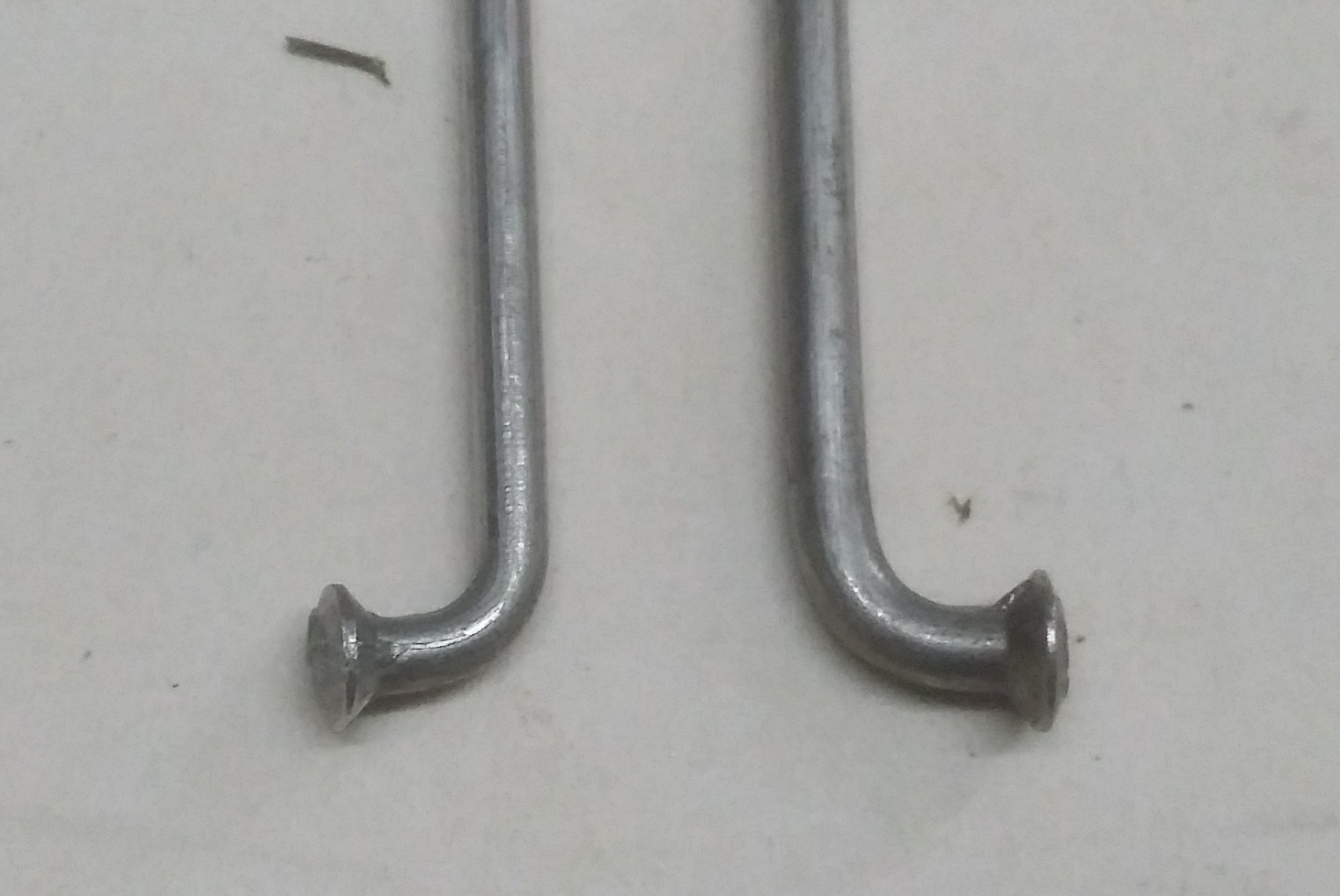

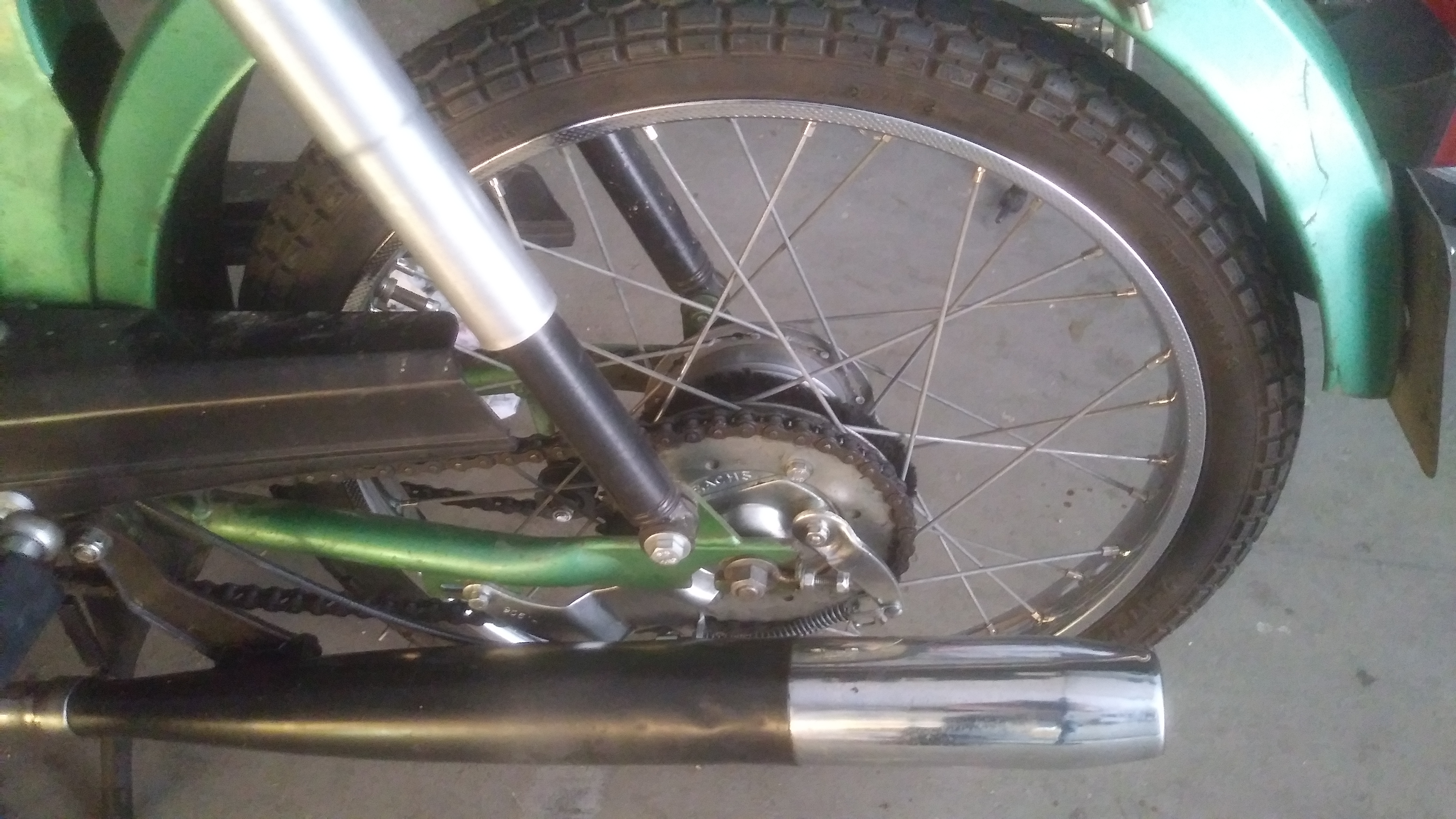

ich habe die Speichen meiner P1 vor 2 Jahren getauscht gegen neue passende. Lt. Liste sollen es 2,34x190 sein, soweit alles ok. Leider gehen mir zzt. eine nach der anderen kaputt in der P1 im Hinterrad (mittlerweile 6 glaube ich). Das scheit früher schon ein Problem gewesen zu sein, als ich meine M2 bekam waren mehrere kaputt und ich habe auch gesehen das schon welche neu waren. Von daher scheint es kein Problem des "schnelleren" Mopeds zu sein.
Jetzt meine Fragen:
-wo kauft ihr die Speichen?
-ist Edelstahl besser (da zäher)? (komme aus dem Maschinenbau, aber bin kein Speichen-Material Experte)
-kann ich auch Ø2,5mm verwenden, Nippel und Nabe würde das passen, hat das schon mal jemand gemacht?
-oder mach ich was falsch? Ich hab schon viele Räder gespeicht, allerdings Motorrad mit Speichen Ø3,5mm oder Ø4mm. Vielleicht ziehe ich die Speichen einfach zu fest, weil ich es von den "dicken Dingern" so gewöhnt bin
Sie Brechen immer am 90° Knick in der Nabe. Oder hab ich einfach ne schlechte Charge erwischt, also Materialfehler?

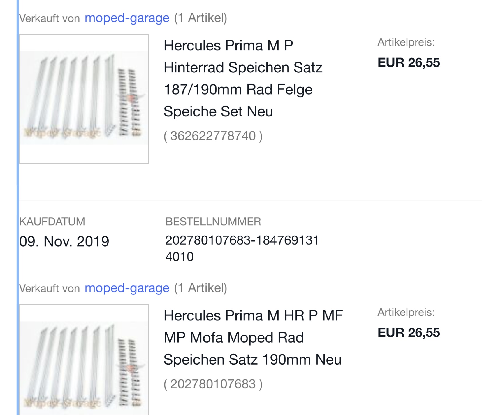

Ich fahr nicht so viel mit der HR und der M2 (meine mit Speichen).
Diese sind aus der Moped Garage.

Ich glaube du hast einfach nur billige Speichen erwischt.
Und wenn die brechen, dann wohl genau da in der Biegung, wo das Material schon mal beansprucht wurde.

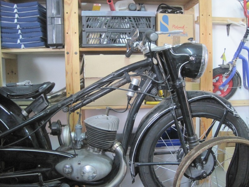

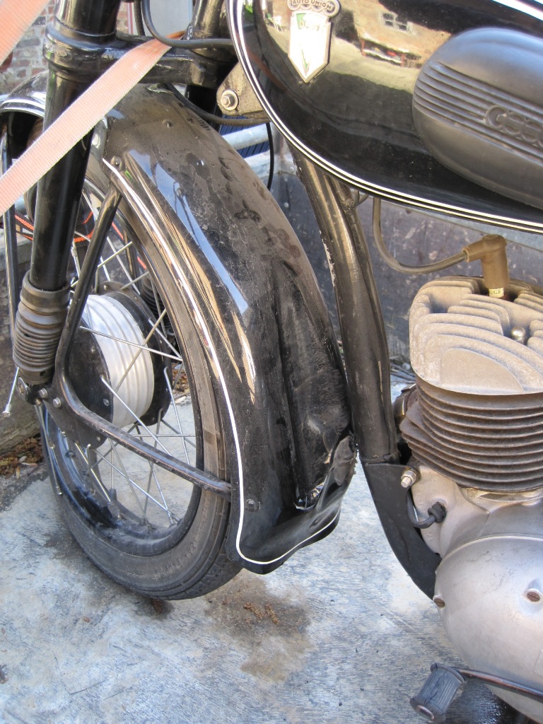

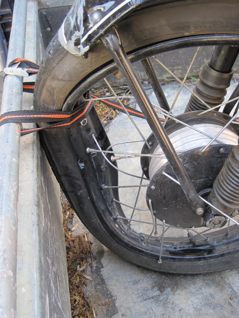

Auto hat mir die Vorfahrt genommen, ich bin dann seitlich mit besagten 50km/h in das Auto eingeschlagen. Hat sich der reihe nach scheinbar alles eingefaltet, Rad, Lenker, Gabel und Rahmen. Mopped halben Meter kürzer. Dann konnte ich es nicht mehr halten und bin beim Umfallen platt mit der Nase auf den Asphalt geschlagen, offener Nasenbeinbruch, sonst nix... Zum Glück, wie schnell bricht man sich Daumen und Unterarme etc.
Mopped läuft wieder (neuer Rahemn etc) und Nase ist auch wieder heile...

Hallo Werner, du hast das wieder auferstandene Gefährt (und den Reiter) doch schon mal "in echt" gesehen :wtf: :lol: :angel:
Schönen Gruß und ich hoffe irgendwann auf eine Wiederholung!
Nur das will ich nicht wiederholen:
zum Vergleich, man beachte den Abstand zwischen vorderem Schutzblech und Rahmen:
