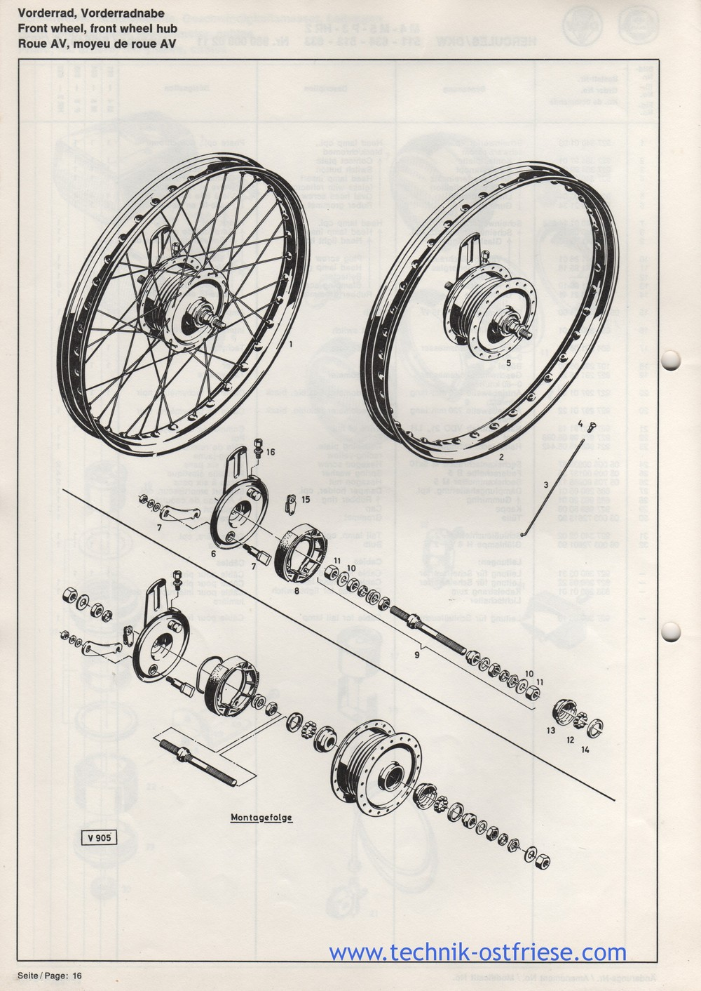

https://www.youtube.com/watch?v=tEP1g1GHN8c
https://www.technik-ostfriese.com/techn ... _liste.php
wenn sich nach dem aufschrauben die bremsplatte nicht mwehr dreht...hast teile vergessen oder vertauscht
sieh erstzteilliste

Re: Hercukes M / Prima Achsmuttern Festigekeit
Hast du die Teile alle so wie auf demBeld eingebaut?
Quelle: https://www.technik-ostfriese.com/techn ... _liste.php#
Dann muss das fuktionieren, es sei denn der Bremsteller ist verbogen

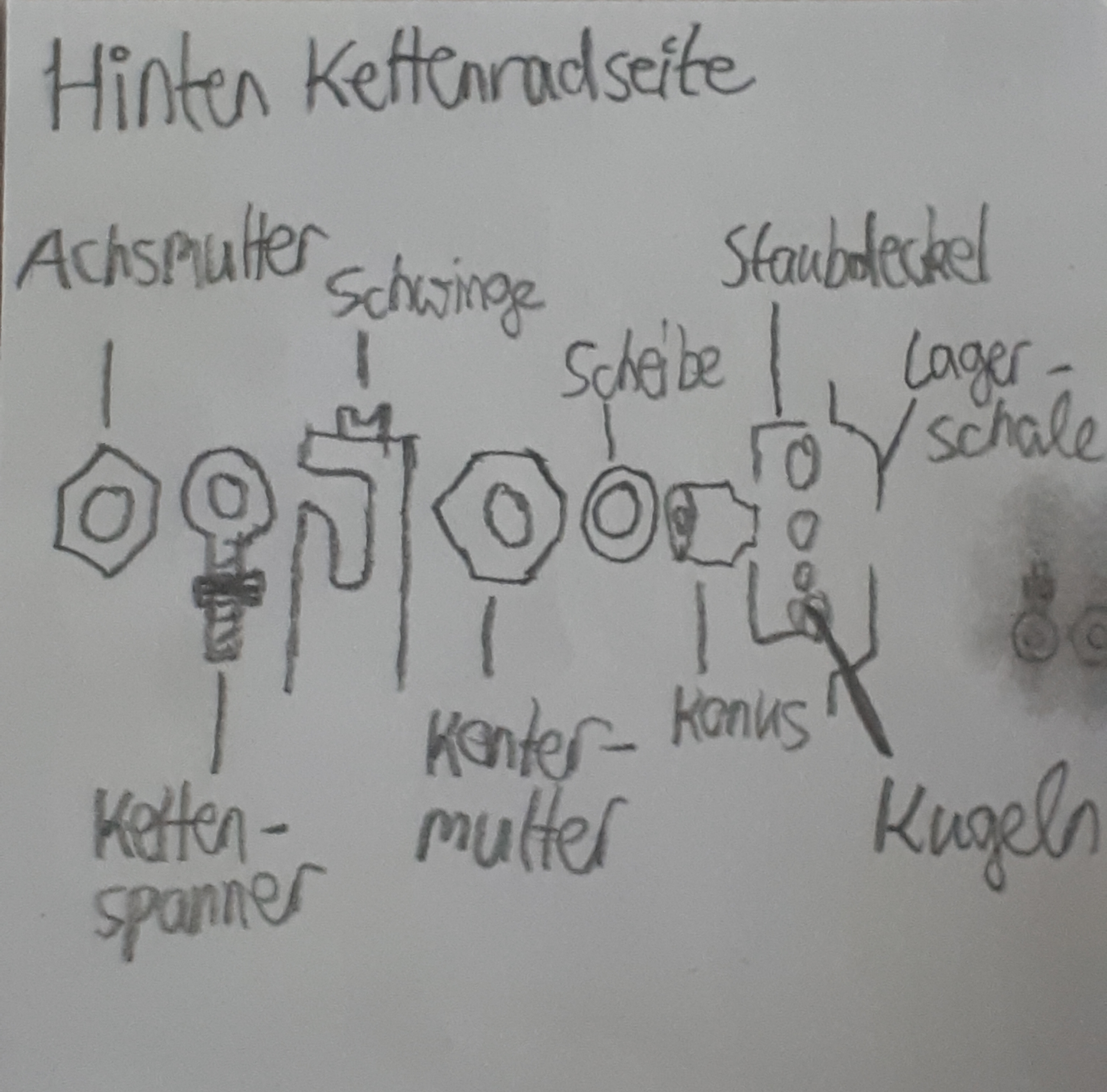

Sachser hat geschrieben: ↑
08.01.2021 14:16
TOP Zeichnung!!! Dicken Daumen hoch!
