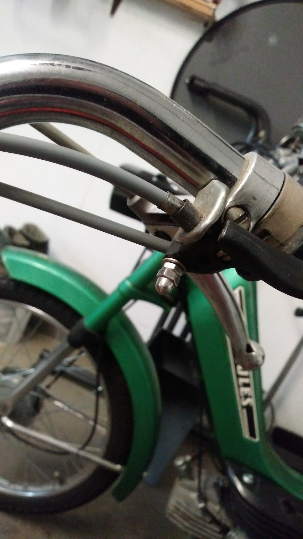

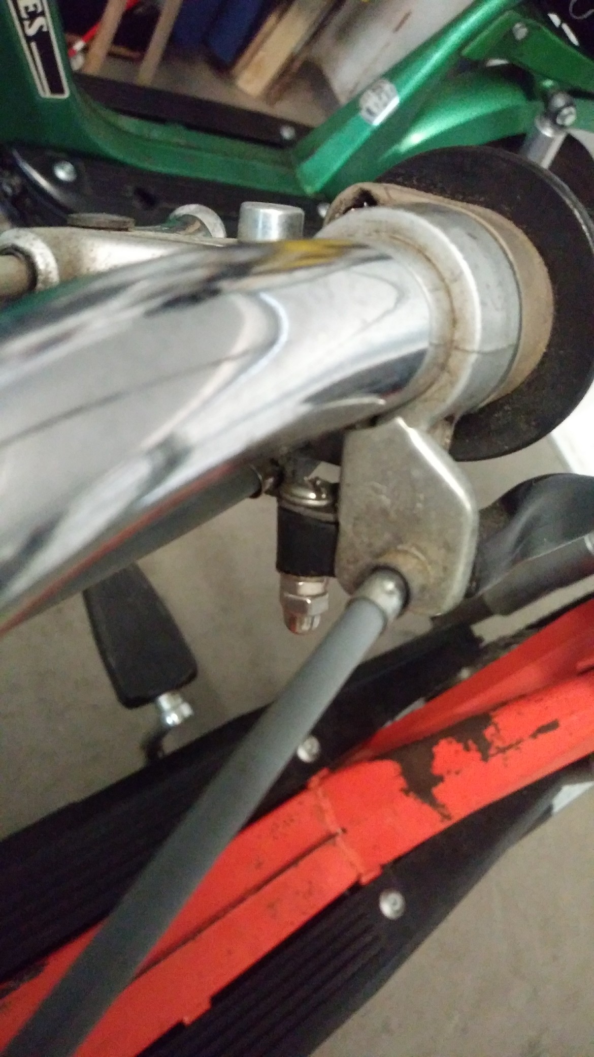

Gestern ist der Fahler unserer 2N (Sohnemann) gestürzt und dabei ist der Lufthebel abgebrochen. Das Teil scheint nicht so einfach zu beschaffen zu sein. Die meisten Hebel die es gibt sind die DEKO Hebel von der linken Seite des Lenkers. Wo bekommt man den "Hebel für die Luftklappe".

luftfhebel gibts den kleinen
https://www.ebay.de/itm/Chokehebel-Chok ... Swq2dc8TlV
es gibt verschiedene magura griffe.... auch verschiedene hebel

https://www.ebay.de/itm/Chokehebel-rech ... Swc2FaCsTd
Das ist der Hebel komplett. Meist ist nur die Niete die als Scharnierpunkt dient abgebrochen. Bei meinen beiden war es so. Ich hab nur eine M4 Schraube da rein gekontert. Das funktioniert auch. Ich mach mal ein Foto.
