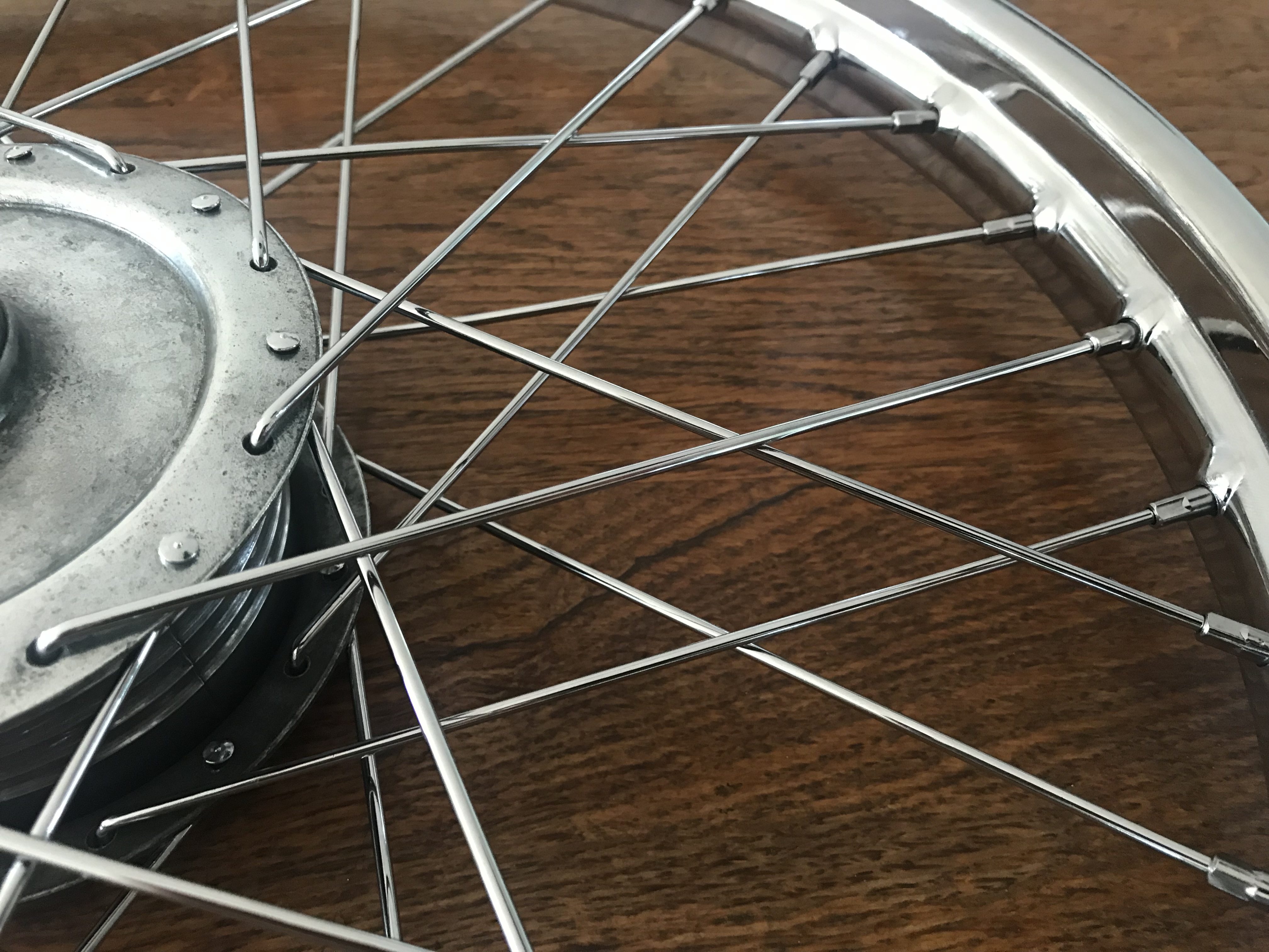

gestern habe ich noch die hintere Felge eingespeicht und Lager verbaut.
Heute vormittag haben wir die Räder dann noch zentriert.
Sieht super aus:
Bild Bild Bild Bild
Für Interessierte hier noch verschiedene Maße:
Felgenringe: 21 x 2,25; neue Bezeichnung vermutl. 17" x 1,2; wer das mal durch einen Nachbau ersetzen will, die 1,2er müssten passen.
Speichenbohrungen im Felgenring: 5,5mm
Speichen: 2,34 x 186, Glattspeiche (-> überall gleich dick)
Ich werde einmal noch eine Erklärung zu der Einspeichung verfassen.

orangejuice12 hat geschrieben:....Ich habe mal geschaut: Ich fürchte, du hast nicht recht...
Ich habe jetzt mal bei den mir zur verfügung stehenden Felgen (M2 + P1) geschaut. Die sind auch alle mit der Kreuzung wie von dir beschrieben gespeicht. Eigenartig aber war... :roll: :crazy: :clap:
Re: Hercules M5 Speichenfelgen Aufbereitung Schürmann
Super, das freut mich, danke fürs Schauen!

Ich glaube der Einspeicher damals bei Hercules war besoffen und hat die Welt mit falsch gespeichten Rädern geflutet.
Meine Felgen waren auch falsch gekreuzt.
Das gehört so, da reibt nix und berührt sich nix:
...ob ich meine so lassen kann?
Beiträge: 888
Harley Davidson FSSTS Bj. 97
Kawasaki Z 1000 Bj. 2015
Ja, kannste. War ja ab Werk so.
gibt auch methoden die kreuzungspunkt der speichen zu verlöten...oder zu binden
unterkreuzen
http://www.smolik-velotech.de/laufrad/06einsp.htm

@Zahnriemenfahrer: Wie hast du die Räder deiner M2 gespeicht? Gabs da die selbe Frage der Kreuzung?
Beiträge: 854
29.05.2018 13:34
Hallo, späte Antwort. Ich hab die Räder meiner M2 (und auch der P1 meiner Nichte) nich neu gespeicht. Mir sind gute Räder in die Hände gefallen zu nem sehr fairen kurs, und meine Nichte hat dann meine alten bekommen, die zu ihrem leicht patinierten Moped gut passten.
Geschaut hab ich damals, meine waren auch so überstreckt gekreuzt.
letztens hab ich Zündapp Comfort DB 203 Räder gespeicht für nen Freund, die waren M4, da gibt es keine Diskussion wegen dem Überstrecken. Die Woche mach ich wahrscheinlich eine Quickly, da guck ich mal wie die original war...
