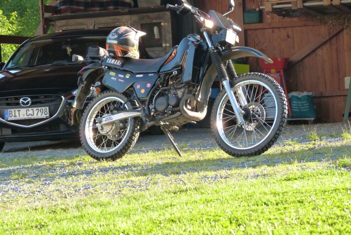

Hallo Leute ich melde mich jetzt auch mal wieder nach über einem Jahr ! Der Grund warum ich mich lange nicht gemeldet habe war ein Neuzugang ! :D
Eine Yamaha DT 80 LC 2 (Baugleich mit der 125 LC 2) :D Sie ist nach sehr viel Geld, Arbeit, Zeit, Blut und Milka Schokolade wieder wie neu ! Sie wurde von mir so Liebevoll im Detail aufgebaut, das ich am Ende echt überrascht war :D

Da Könnt ihr das Sahnestück mal sehen :D Wenn ihr mehr Bilder sehen Wollt kann ich welche Hochladen :D
Da ist sie ! :D
Da ist sie ! :D
