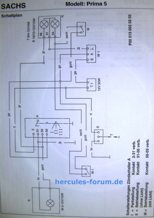

Ich habe den Kabelbaum entsprechend des unten liegenden Schaltplans verkabelt.
Jetzt macht die Optima anzeichen zum anspringen
Nur noch kurz die Zündung richtig einstellen dann leuft´s bestimmt
Nur wie dabei brauche ich eure Hilfe ?????!!!!!!!!
lg Deniz

hier nun der Schaltplan:
- ISKRA 12V 50W Schaltplan
Die Zündung wird ganz einfach mit der Blitzpistole "eingestellt". Die Markierung muss dann einfach nur beim Blitz übereinstimmen. Zur Sicherheit sollte man die Markierungen auf Motor/Polrad noch einmal kontrollieren (45° ZK-Bohrung beachten).
