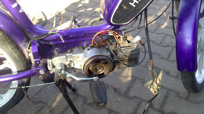

Am besten wäre es, wenn du von der rechten Seite die Trittbretter abmachen würdest und dann davon ein Bild machen könntest (+hochladen würdest). So kann man nämlich schon einmal grob erkennen, was verbaut ist bzw. ob es passend zu einander ist und niemand bisher gepfuscht hat.
Als Zündung ist dann die ISKRA 12V50W verbaut, oder?

Richtig erkannt es ist die genannte Zündung
Hier ein paar Bilder

Hey,schau Dir mal den Betrag direkt hiervor an,mit dem schwachen Fundfunken.Da habe ich ein Bild gemacht von meiner Ankerplatte.Ich denke das DA der Fehler bei Dir zu suchen ist.Hast Du denn auch eine passende Zündbox,konnte keine auf Deinen Bildern erkennen?
Gruß Andreas.
Ups bei nochmaliger Betrachtung habe ich sie doch entdeckt.
Re: Optima 50 Baujahr 94
Hallo Deniz,
das Thema von Andreas könnte in der Tat auch für dich interessant sein.
Was mich etwas verwundert, das ist der starke Rostansatz bei den Ankern und die "durchnässten" Spulen. Resultiert dies evtl. aus einem defekten KW-Wellendichtring auf Zündungsseite?
Ansonsten wären da noch ein paar Punkte, die für die Problemlösung interessant wären:
- was steht auf der schwarzen Zündbox genau drauf?
- was steht auf dem Polrad?
- hattest du den Spulenabstand (zwischen Polrad und Anker der Spule) kontrolliert bzw. eingestellt?
Warum fehlt eigentlich die Verschlusskappe auf der rechten Seite der Getriebewelle?
Einen Schaltplan für die restlichen Bauteile kann ich dir heute Abend/morgen online stellen...

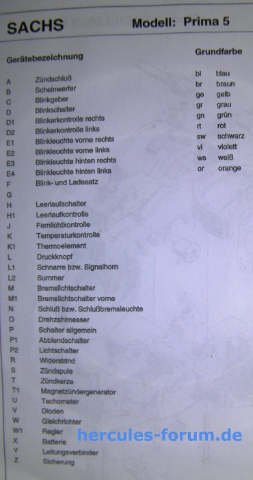

Ich habe den Kabelbaum entsprechend des unten liegenden Schaltplans verkabelt.
Jetzt macht die Optima anzeichen zum anspringen ;) Nur noch kurz die Zündung richtig einstellen dann leuft´s bestimmt :D :)

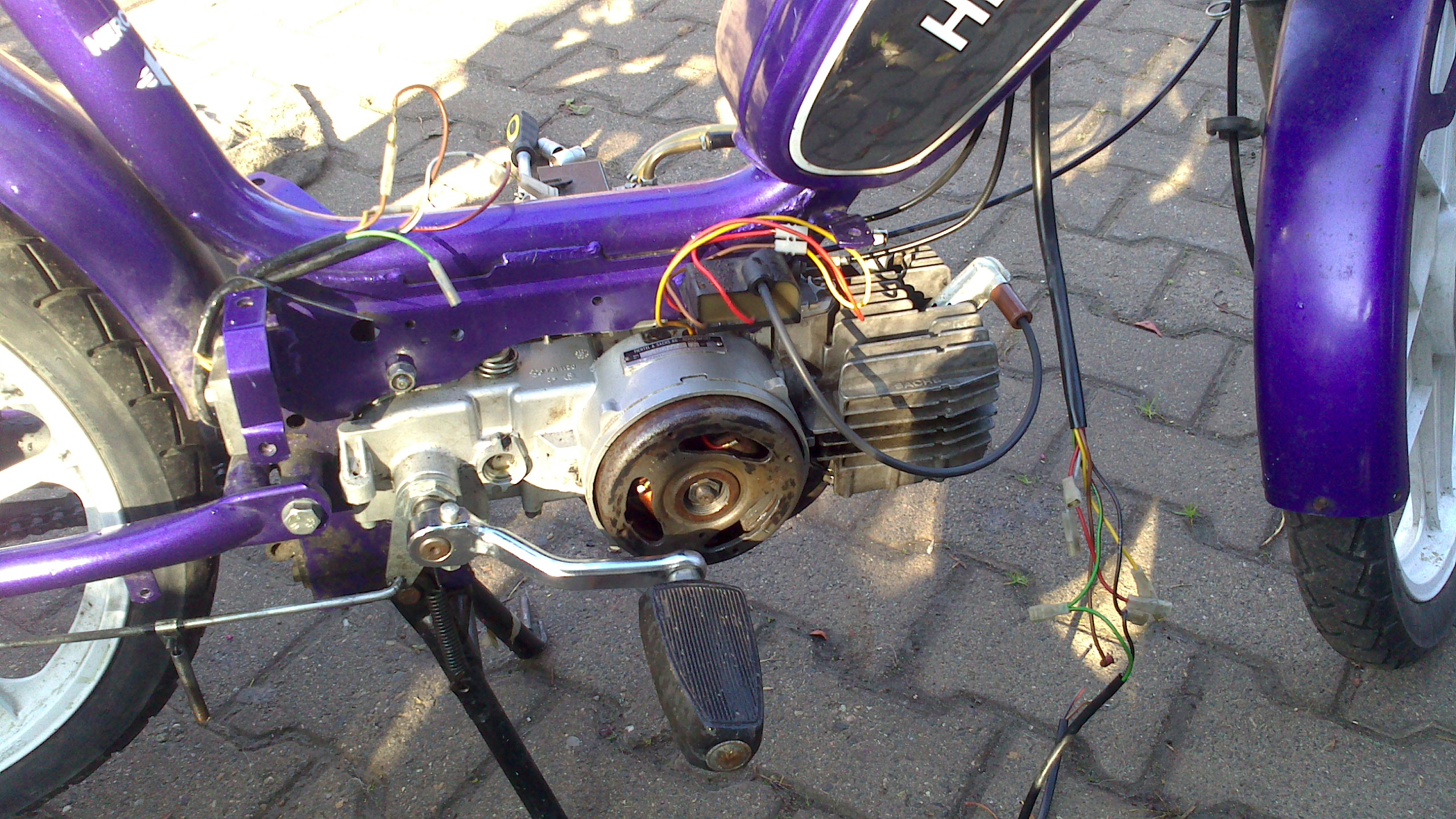

Also wenn ich das Zündkabel an den Zylinder halte funkt es und habe auch 2 Zündkerzen getestet
1.dauerhafter Funke wenn ich leiere
2. jeschneller ich leiere funke weg
Aber es springt einfach net an hier noch ein Bild vom Funken

hier nun der Schaltplan:
ISKRA 12V 50W Schaltplan
Die Zündung wird ganz einfach mit der Blitzpistole "eingestellt". Die Markierung muss dann einfach nur beim Blitz übereinstimmen. Zur Sicherheit sollte man die Markierungen auf Motor/Polrad noch einmal kontrollieren (45° ZK-Bohrung beachten).
Stimmt der aktuelle ZZP nicht, so wird dies durch Verdrehen der Ankerplatte behoben. Zudem sollte der folgende Luftspalt stimmen: http://www.technik-ostfriese.com/techni ... tik/17.php
