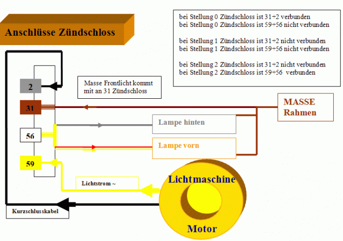

moin,
kann mir jemand vielleicht ein schaltplan zukommen lassen für meine optima ?
Baujahr ´84
mfg :wave:
Beiträge: 9170
Re: Schaltplan für optima 3s
Hi
das kann alles mögliche sein...hängt davon ab welche zündung verbaut ist...ob blinker dran sind
könnte der plan sein -> https://file1.hpage.com/006467/63/bilde ... ockpit.png

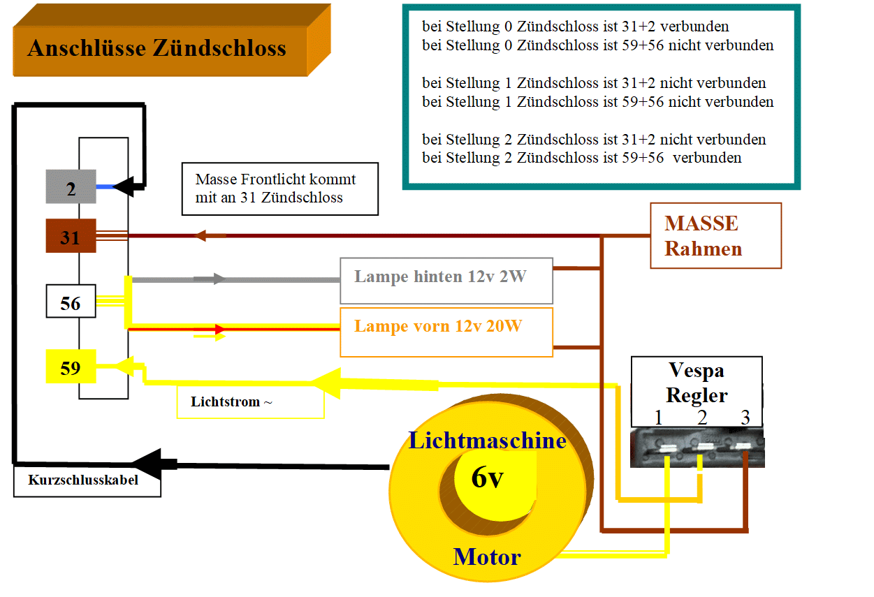

ich geb dir mal 2 standard gemälde...
1. unterbrercherzündung , zündspule unterm polrad
2. unterbrercherzündung , zündspule außen am rahmen polrad

vielen dank :) .. hätte ich vielleicht erwähnen sollen. Tut mir leid.
Es sind keine Blinker dran. Und Zündspule ist unter dem Polrad

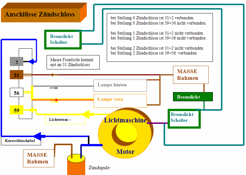

Beiträge: 9170
dann hast evtl trotzdem bremslicht... kommt halt ein kabel mehr aus der zündung...bleibt sonst aber bei den plänen oben
ist dann was in der art https://www.motelek.net/bosch/lima/vor_ ... 5w_c50.jpg
das bremslichtkabel kann grün oder lila sein...oder auch gelbgrün

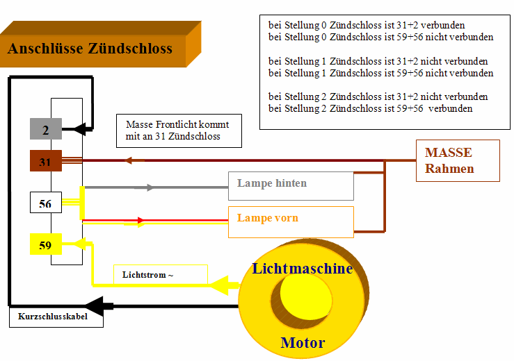

..es kommen zwei kabel aus der Zündung. Ein schwarzes und ein gelbes. Ich hab aber keine Bremslichtschalter.
Beiträge: 9170
also geiz...ich dachte bei 40kmh war bremslicht pflicht...
wenn cockpit da ist gilt also der erste plan...
wenn die das große rücklicht am gepäckträger hat, dann ist da auch sockel für bremslichtbirne normal drin, wurde aber nicht immer angeschlossen.
oder hast du kein cockpit.. und nur schalter an lampe?
===> https://file1.hpage.com/006467/63/bilde ... _3_4_5.jpg
dann gilte der alte schaltplan
ist aber im prinzip das gleiche ... 59-56 ist lichtschalter, birne vorne ist direkt ohne kabel an 56
und 31+2 ist abstellschalter,
31 ist dann kein kabel das dann das blech der lampe..
da das cockpit aus plaste ist gibts dann massekabel, dann auch für den plaste frontscheinwerfer und die schalter sind im zündschloss.. sonst ist das gleich
diese zündungen lassen sich mit regler mit 12 licht betreiben..gibt besseres licht
