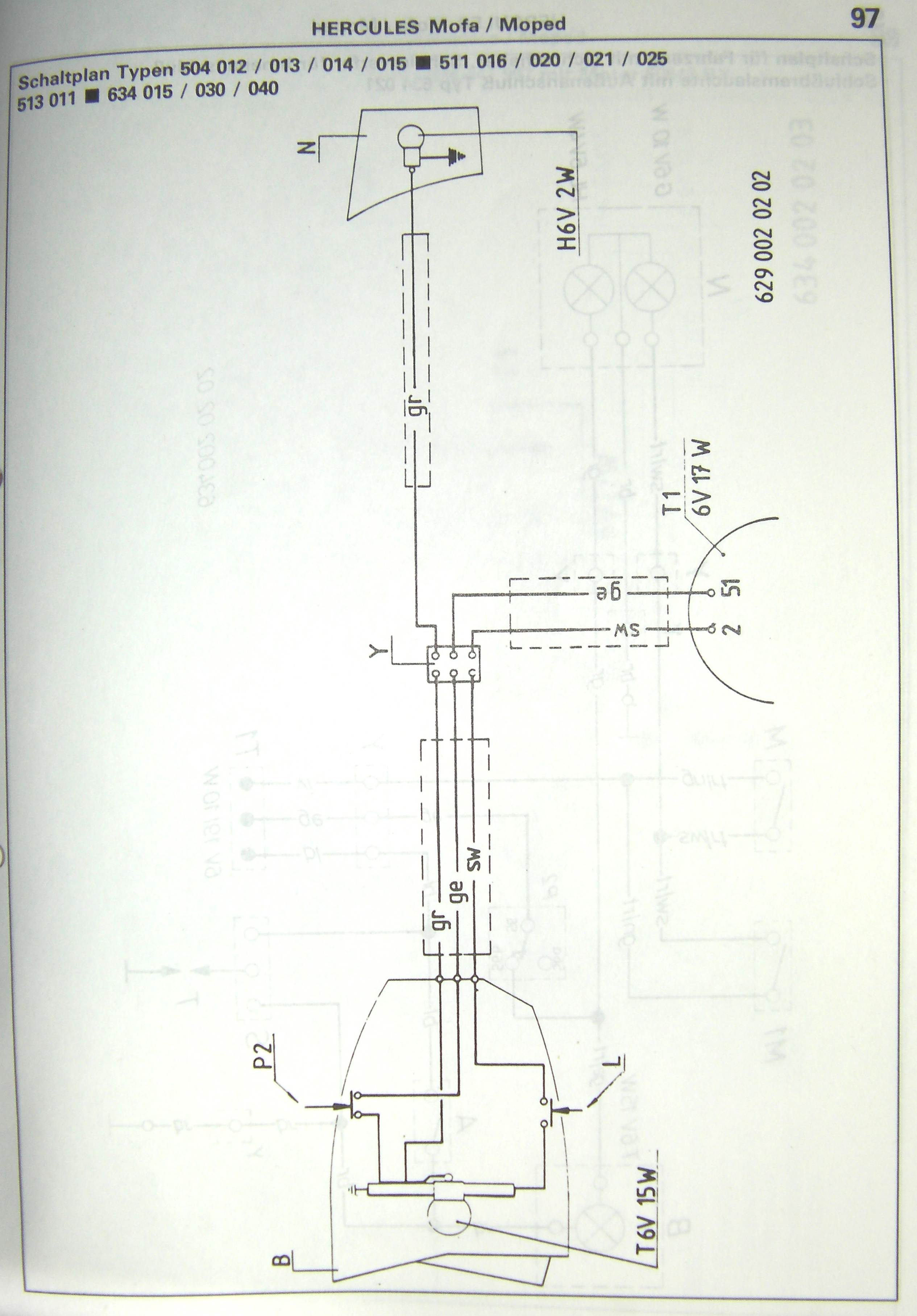

Und dann schaut mal, was ich vorgefunden habe nachdem ich das Polrad abgenommen habe:
![Bild](http://s14.directupload.net/images/user/120509/temp/he4ba36n.jpg)
Gelb ist Lichtstrom, soweit kapiert. Was ist schwarz ganz links? Kommt von hinter der Grundplatte und wird auf den Unterbrecher geschraubt, von wo ein weiteres schwarzes Kabel zum Kondensator geht. Also waren am alten Unterbrecher zwei schwarze Kabel angeschraubt.
Der (vielleicht voreilig) neu gekaufte Unterbrecher hat jedoch nur ein schwarzes Kabel vernietet, welches zum Kondensator geht. Was nun tun? Außer neuen U- Kontakt kaufen? Würde ich auch machen, aber warum ist das so? Kann mir das jemand erklären?
