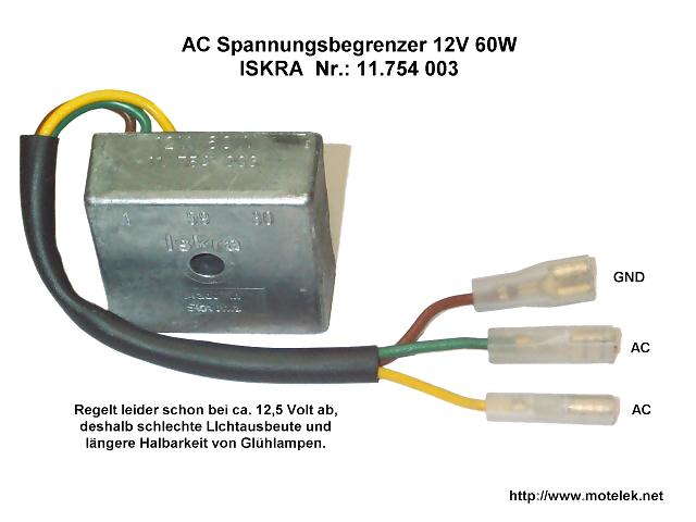

Hallo Kollegen, auf Basis des im thread Lampe (Birne) auf Marktplatz habe ich den von Uwe erwähnten Spannungsregler im Mofastübchen bestellt und erhalten. Lieferung war sehr schnell. Also alles bestens bis auf.... Null Hinweise. Dh. weder am Ersatzteil noch als Beipack irgendeinen Hinweis wie die drei Fahnen belegt werden müssen. Ich bin enttäuscht.

ist im prinzip nicht schwer
wenn multimeter hast miss ohm, oder miss durchgang
ein kontakt ist mit der masse , dem blech des gehäuses direkt verbunden . vermutlich der einzelne außen am gehäuse,
das ist dann masse rahmen braun
dann bleiben noch 2 übrig
dann macht bei den anderen beiden den mittleren zwischen den 3 an gelb mühle
und den daneben an gelb lichtmaschine
sollte passen
oder mal hinsehn ob an den kontakten zeichen stehn zb ~
also bei dem bild
https://i.ebayimg.com/images/g/QuQAAOSw ... -l1600.jpg
links gelb lichtmaschine
mitte gelb kabelbaum
rechts masse rahmen
oder auf uwe warten

Naja schade. Wenn so ein einfacher Beipackzettel oder eine Masse / In / Out Kennzeichnung auf dem Teil alle Zweifel im Keim erstickt hätten. Mal sehen was mein E Mentor sagt. Gr. Udo
- Beiträge: 812
Re: Spannungsregler für Iskra Zündung
Ich habe dir diesen Regler empfohlen weil er Baugleich ist und für dich einfach auszutauschen sein soll.
Das an den Kontakten keine Kennzeichnung vorhanden ist, das kein Anschlussplan beiliegt, sorry wusste ich nicht.
1. Mofastübchen anrufen, die müssten das wissen.
2. Die Reihenfolge der Anschlüsse könnte passen.

Hallo Uwe, da mach dir mal keinen Kopf drum. Das werde ich (wir) schon raus bekommen. Mofastübchen war um 17.10 Uhr schon der AB dran. Werde es morgen nochmal probieren. Ansonsten wird gemessen was das Zeug hält. Gr. Udo

alles nachbauzeug ,
machs wie ich sagte wird schon stimmen
org markenware sieht anders aus und hat aber auch andere preise
https://vesparts.de/v4/index.php?page=product&info=6144
aber prinzip das gleiche, bei deinem ist die masse um die ecke, ganz normaler standard
hier ist der iskra schaltplan
http://www.hoffi-tuning.de/images/Elekt ... ltplan.gif
org prima schaltplan mit bremslicht und blinkern etc
was da aus W1 grün, gn, abgeht an den kabelbaum ,
ist bei der iskra das spannungsgeregelte gelb von der zündung.
bei deinem nachbau regler ist gn die mittlere klemme

Kurze Rückmeldung mit Info vom Verkäufer.
Der Einzelne ist Masse wobei das Gehäuse auch auf Masse sein muss.
Die beiden anderen wären frei wählbar. Na wenn das mal gut geht.
Gr. Udo
tja verkäufer
der masse anschluss am regler ist dafür da das die masse stimmt, wenn gehäuse schlechten kontakt zu masse hat zb wegen lack etc.
gehäuse und der masseanschluss sind verbunden . das kannst mit ohmmeter klar festellen.
ttsss
hab oben gesagt wie mans anschließt
ttsss

Hi, na das mit Masseanschluss war schon klar nur war ich mir überhaupt nicht sicher das es dem Regler egal sein soll wegen in / out. Nun denn scheint ja geklärt. Danke euch. Gr. Udo
auch möglich das der regler gar kein out hat an den beiden anschlüssen also das zb gelb auch nur an einen anschluss reichen würde, und nur aus bequemlichkeitkeit fürs anschließen die zwei fahnen da sind und die intern direkt verbunden sind.
normal ist das out über masse, der regelt über masse ab.
son regler wirkt in etwa wie ein variabler verbraucher, er produziert blitzschnelle kurzschlüsse mit einer halbwelle gegen masse, damit kann die spannung der spule, und damit an gelb, nicht weiter steigen, unter 14volt macht er nix weiteres
bleibt sich aber egal, hauptsache regler geht

Hallo, Der Regler ist ok, Möp läuft. Schönes Licht. 11,5-~14V auf gelb und grün. Dank eurer Hilfe.
