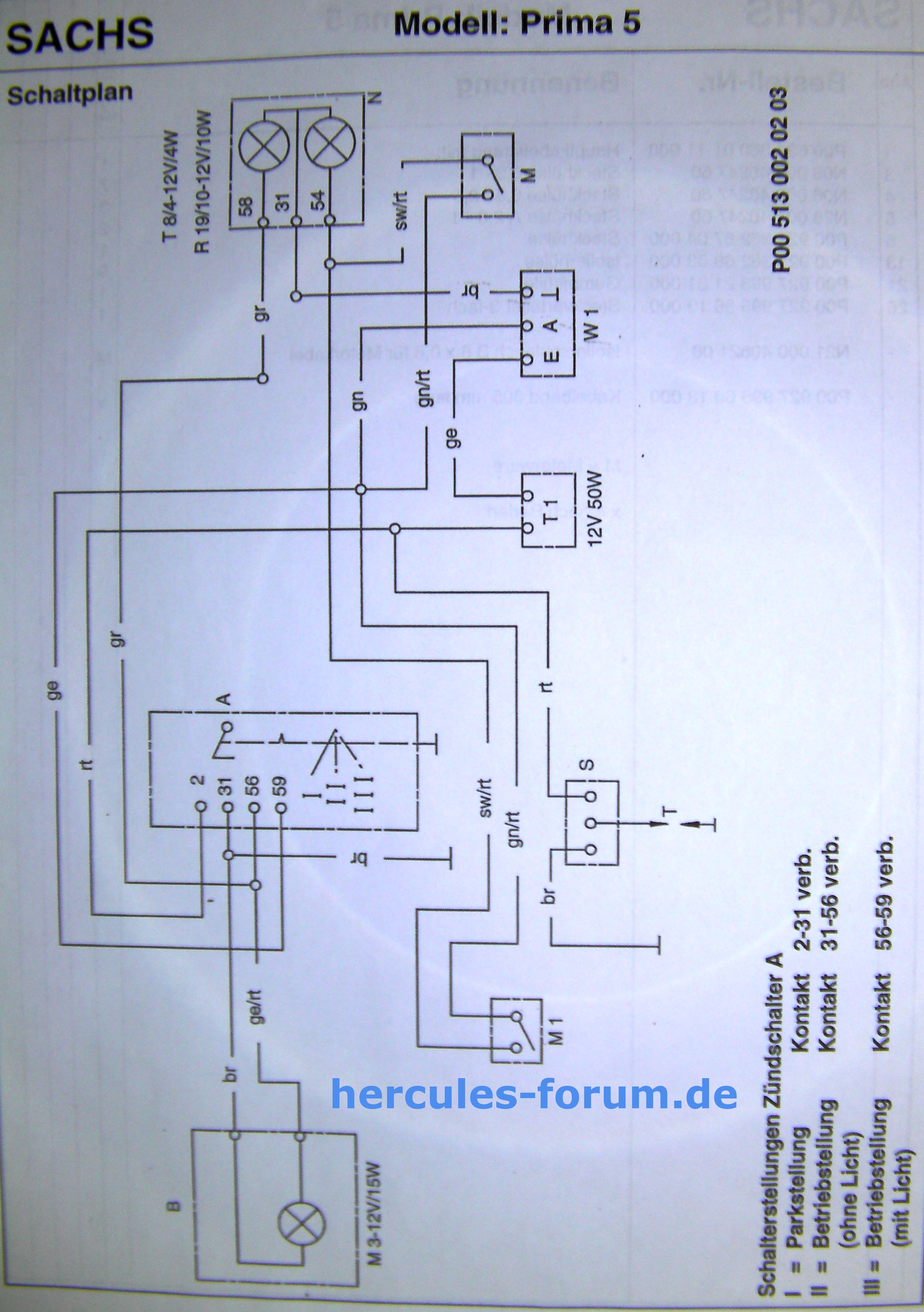

So mein einziges Problem ist erstma das se anspringt ,aber wie die Zündung eingestellt wird habe ich keine Ahnung
Bitte um eure Hilfe !!!!!!!!!!
Also wenn ich das Zündkabel an den Zylinder halte funkt es und habe auch 2 Zündkerzen getestet
 1.dauerhafter Funke wenn ich leiere
 2. jeschneller ich leiere funke weg
Aber es springt einfach net an hier noch ein Bild vom Funken
