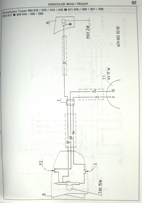

Hallo Michael,
laut Typ-Angabe sollte der Schaltplan bzw. die Elektrik so aussehen:
Hercules Optima Schaltplan 513 011
Die Verkabelung und die von dir beschriebene Funktionsweise sollte wie von die angedacht korrekt sein.
Du könntest aber auch den neuen BREMI Kontakt verwenden und das zusätzliche Kabel an diesem Unterbrecherstrang bzw. am Kondensator befestigen.
Insgesamt würde ich die Markierungen am Gehäuse noch einmal überprüfen, nicht dass hier bereits ein Fehler vorliegt, der dann später Probleme machen könnte. Wie man das macht, steht sehr schön in der SACHS 505/2 Rep.-Anleitung. Dabei die 45° Bohrung der ZK-Bohrung nicht vernachlässigen
Nach bzw. bei der ZZP-Kalibrierung kannst du den exakten ZZP entweder durch Blitzpistole, Testboy, Ohmmeter oder durch den einfachen Blick einstellen (erst genannte sind natürlich exakter).
Die Messspitzen müssen dabei an Fahrzeugmasse (z.B. Zylinderbefestigung oder Rahmen) und an den Kabelanschluss des Unterbrechers.
Insgesamt ist es noch wichtig, den Schmierfilz, den Unterbrechernocken und die Buchse mit z.B. BOSCH Ft 1 v 4 zu fetten. Die Kontaktflächen müssen anschließend noch entfettet werden, da diese zum Zwecke des Oxidationsschutzes ab Werk gefettet sind.
Ich denke aber, dass du das schon sehr gute hinbekommen wirst. Und immer dran denken: wenn du das Ganze erst einmal korrekt eingestellt hast und die bereits gekaufte Markenware verwendest, wird dir die Zündung sehr wahrscheinlich für mindestens 5.000 km keine Sorgen mehr machen... ;)

Prima! Ich danke für den Schaltplan, den kann ja sogar ich lesen und interpretieren.
