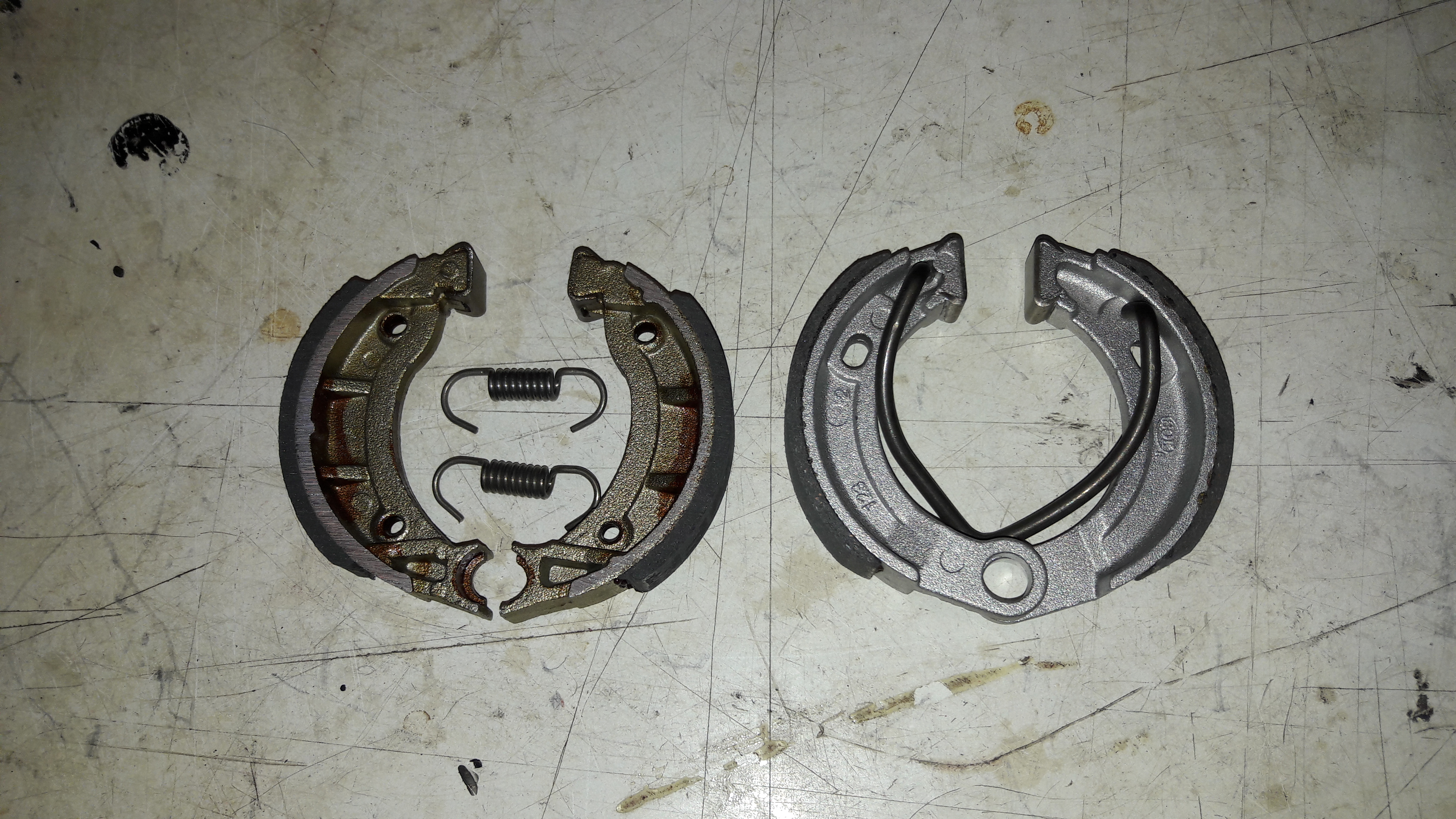

auch zu den Bremsbacken habe ich eine Frage. Meine Optima 3 hat Speichenräder und gleich grosse Bremstrommeln. Die Bremsteller erfordern aber zwei unterschiedliche Arten von Bremsbacken. Vorne passen nur welche mit der U-förmigen Feder (im Bild rechts). Hinten müssen andere hinein. Hier passt nur die Varianten mit den beiden Zugfedern (im Bild links). Die Drehpunktaufnahmen für die Backen an den beiden Bremstellern sind tatsächlich unterschiedlich. Letztlich ist es mir egal, da ja nun alles funktioniert, aber ein wenig komisch finde ich schon, dass anscheinend unterschiedliche Backentypen notwendig sind.
Hier die Backen:
Bremsbacken Optima 3

Re: Bremsbacken Optima 3
Hallo Uwe,
inzwischen ist alles zusammengebaut. Die Backen oben im Bild sind nicht die alten, sondern die neu eingebauten Backen. Auf den Tellern steht aussen V 905 und H 905. Unterschiedlich zwischen vorne und hinten ist die Aufnahme der Backen am Drehpunkt. Vorne mit einem geschlossenem Ring, der beide Backen übereinander aufnimmt und gleichzeitig Lagerpunkt für die u-förmige Feder ist und hinten werden die Backen an dem Bolzen halbkreisförmig aufgenommen. Oben ist dies ja gut zu sehen.
Passen tut es und mechanisch funktionieren tut es auch. Vorne ist die Bremsleistung aber noch sehr bescheiden. Hier hoffe ich mal darauf, dass sich das alles noch aufeinander einlaufen muss.
Hallo Dirk und Uwe
Ich kann Euch vielleicht etwas Aufklären,was die wenigsten wissen ist das die Bremsteller(Platten) von Speichen und Gussräder gleich sind und beide Varianten eine 90er Nabe haben wo bei man bei den Gussfelgen ja nicht mehr von Nabe reden kann.
Es kann gut möglich sein das einer bei Dirks Vorderrad den Bremsteller durch einen aus einer Gussfelge getauscht hat und da her auch das mit den zweierlei Bremsbacken zu Stande kommt.
Uwe S. hat geschrieben: ↑25.02.2018 08:14Moin
Die Bremsteller hinten H905 gibt es in 2 verschiedenen Ausführungen, erkennbar an den Nieten. Die mit 2 Nieten (Speichenfelge) ist flacher im Anstellwinkel des "Drehblockierhebel" (mir fällt der passende Begriff nicht ein) und passt nicht wirklich in die Aufnahme an der Schwinge. Es könnte sein das die Speichennabe breiter ist als die der Alufelge. H905 kann auch für andere Mopedhersteller mit den genannten Abweichungen hergestellt worden sein.
Nein Uwe das stimmt so nicht und auch die Variante welche in den Gussräder verwendet wurden haben die 2 Nieten,auch ist die Speichennabe nicht Breiter als die von Gussfelgen.
Ich war heute mal in meiner Garage nach schauen,den ich habe zufällig noch ein altes Speichenfelge (hinten) welche in meiner 89er Prima 5 verbaut war und zwar mit einen Bremsteller von einer Gussfelge da her weiß ich auch das dieses Passt.
Der einzige Unterschied ist dem zu folge das die alte Variante mit den 2 Federn und die neuere mit dem Federbügel arbeiten was man aber von außen nicht erkennen kann.
Die Speichenfelgen wurden von der Firma Schürmann hergestellt und wurden auch von anderen Hersteller verwendet,genau so wie die Gussfelgen welche von der Firma Grimeca hergestellt sind und auch diese von anderen Hersteller verbaut wurden w.z.B. in der Kreidler Flory 3G welche von dem Hersteller Garelli gebaut wurden.
