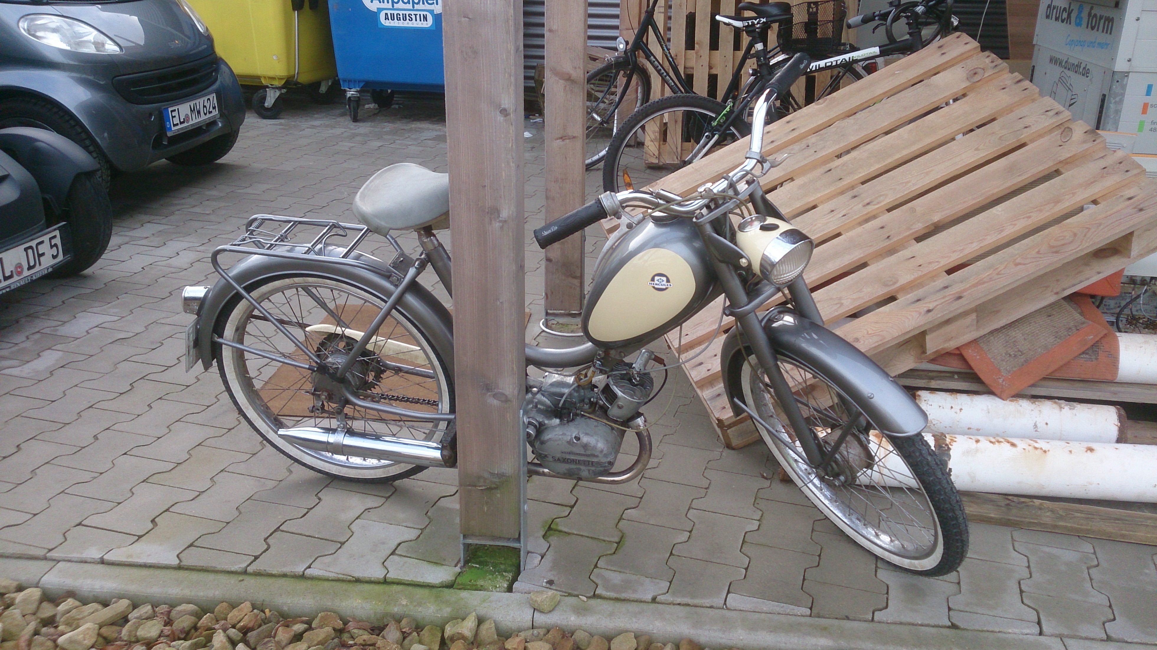

Anhängend auch noch ein Foto von der Möppe, (Wurde leider schon nachgelackt und auch nicht 100% perfekt) aber sobald die Technik läuft, mach ich mich da mal ran und gucke was ich noch machen kann :) Zuerst sollte sie jedoch schön Fahren.

Schöne 221!

Dankeschön, leider halt kein original Lack mehr druff. Aber Patina gibts Trotzdem ohne Ende :) Die lagerte wohl die letzten Jahre im Moor oderso..
