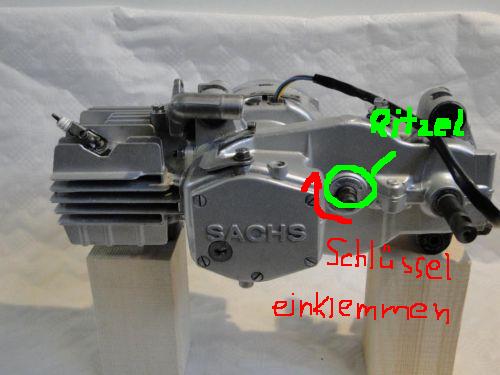

Re: Ritzel befestigen
Moin niklas1030
Das Problem mit der Mutter vorne am Ritzel kenne ich auch, hab das bis jetzt 2 mal in mein Leben gehabt. Einmal bei einer KTM Foxi und einmal bei meiner Hercules. Beide male hab ich die Mutter auch nicht wiedergefunden, dachte nur was jetzt machen? Erstmal ab nach Hause, und da erst mal weiter überlegen. Da schaute ich mir erstmal das Gewinde an, Gott sei dank hat das Gewinde keinen mitbekommen. Und nun?? Hmmm, kann das sein das da eine Mutter von einer Felge drauf passt? Ja sie passt, Ich weiss es nicht mehr genau, aber ich glaube es war eine Mutter von einer Vorder Felge.
Mach das mal so wie ich das gemacht habe.
1. Ritzel wieder drauf setzen.
2. Mutter mit den Finger wieder draufschrauben.
3. Von unten einen 15,16 oder 17ner Ringschlüssel einklemmen, und mit einen anderen Schlüssel die Mutter fest wieder anziehen.
4. Kette wieder drauf, und dann kannste wieder losfahren.

Okay danke für die schnelle Antwort!
Denkt ihr ich sollte eine selbstsichernde Mutter verwenden? Und sollte ich vielleicht ein schlagschrauber verwenden? Ist vielleicht besser als es zu blockieren, oder?
Danke im Vorraus
Danke im Vorraus

Ob es für das Gewinde eine selbstsichernde Mutter gib weiss ich nicht, hab wolch eine Mutter dafür noch nie gesehen. Und mit einen Schlagschrauber würde ich das nicht machen, könnten denn sein das du die Schraube überdrehst. Und wenn du pech hast überdrehst du das Gewinde von der Kurbelwelle gleich mit. Wenn das denn sein sollte, dann viel spass beim umbauen der Kurbelwelle.
