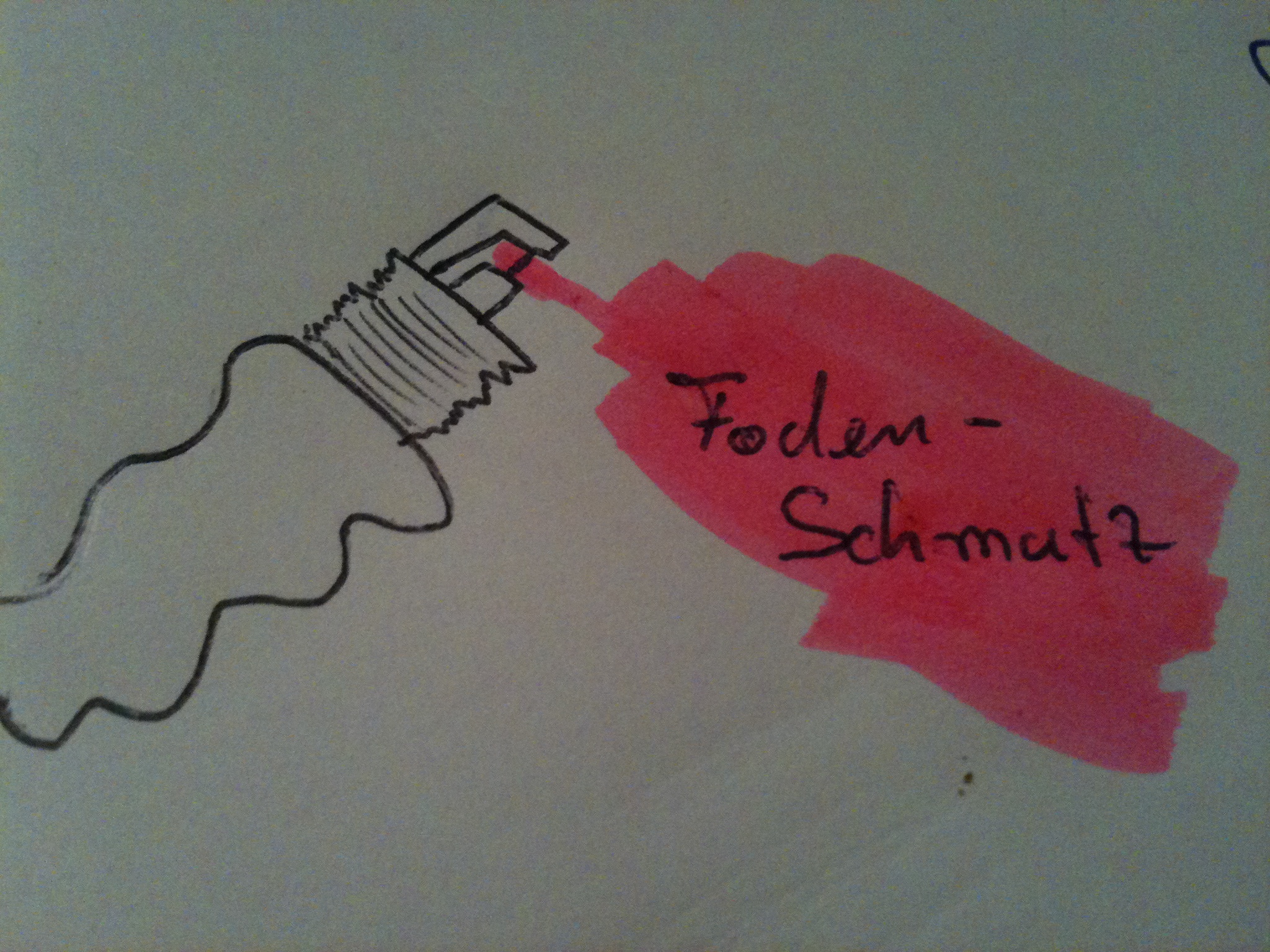

Hallo und guten Morgen zusammen
Na beim Guten Morgen Kaffee kann man kurz kreativ sein!!
Hab Dir / Euch ne kleine skitze gemalt
Markierung bedeutet ein Faden oder Schmutz Partikel der nicht dort hingehört !!!
siehe Bild
Desweiteren hatte ich auch das Problem !!!
Du sagtest ja, dass Du den Tank gereinigt hast ... evt. waren noch Spurenelemente an Schmutz im Tank die sich irgendwo im Vergaser ablagern !!!
Die Düse ist ja mega klein und minni da verstopft es gern mal auch wenn nur kurzzeitig
Meine Erfahrung ... hatte das Problem auch das ich einen Filter hatte und dadurch noch zuviel Luft im Benzin ... Durch die Luft kommt nicht genug Sprit nach ... bei langem stehen füllt sich der Vergaser/Schwimmerkammer so dass es ca 10 Min Fahrzeit reicht...
Fazit :
Große Schüssel und den Schlauch am Vergaser abmachen und so lange den Sprit durchlaufen lassen bis Luft raus ist...
Noch zu beachten ist! Vergaser muss senkrecht verbaut sein ... oft macht man ihn unbewusst schräg fest, so das der Schwimmer früher zu macht oder zu spät zu macht das ja dann auch nicht gut ...
Viel SPASS bei der Fehler behebung ... hoffe konnte Dir etwas auf die Sprünge helfen
siehe Bild
Fazit :
