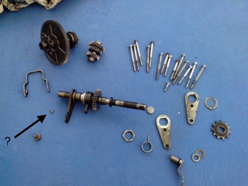

Hallo, wollte das Getriebe/Block abdichten und fand hierbei folgende Teile ( siehe Bild ).
Kann mir jemand sagen wo genau die hin gehören ?
Es sind genau gesagt zwei solcher kleinen Teile.
Gruß Paddy

Das sind die sogenannten Gleitsteine ; sie gehören in die Schaltgabel (auf dem Bild darüber ) . Sie kommen in die Schiene
auf dem Schaltrad das zwischen dem 1. und 2. Gangrad hin - und herschaltet . Gruss von Kai am Bodensee .
