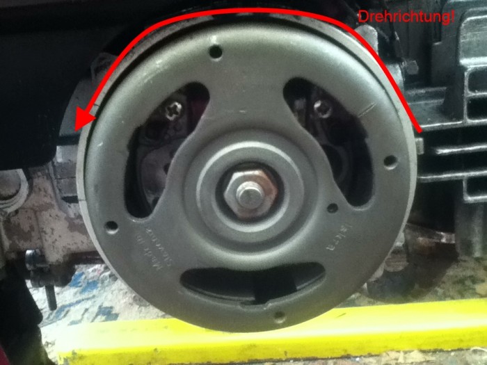

Also, einen Geringen Fortschritt habe ich erreicht.
Die Zündung habe ich mal auf Früh gestellt, der Motor nimmt jetzt mehr Drehzahl an, jedoch nicht mehr Kraft.

Nein, es sind keine starken Verfärbungen zu finden.
Ich habe das Setup auch ein Wenig verändert.. heißt 48er Düse rein, Luffi zugeklebt und die Nadel umgehängt.. Morgen mal Austesten!
