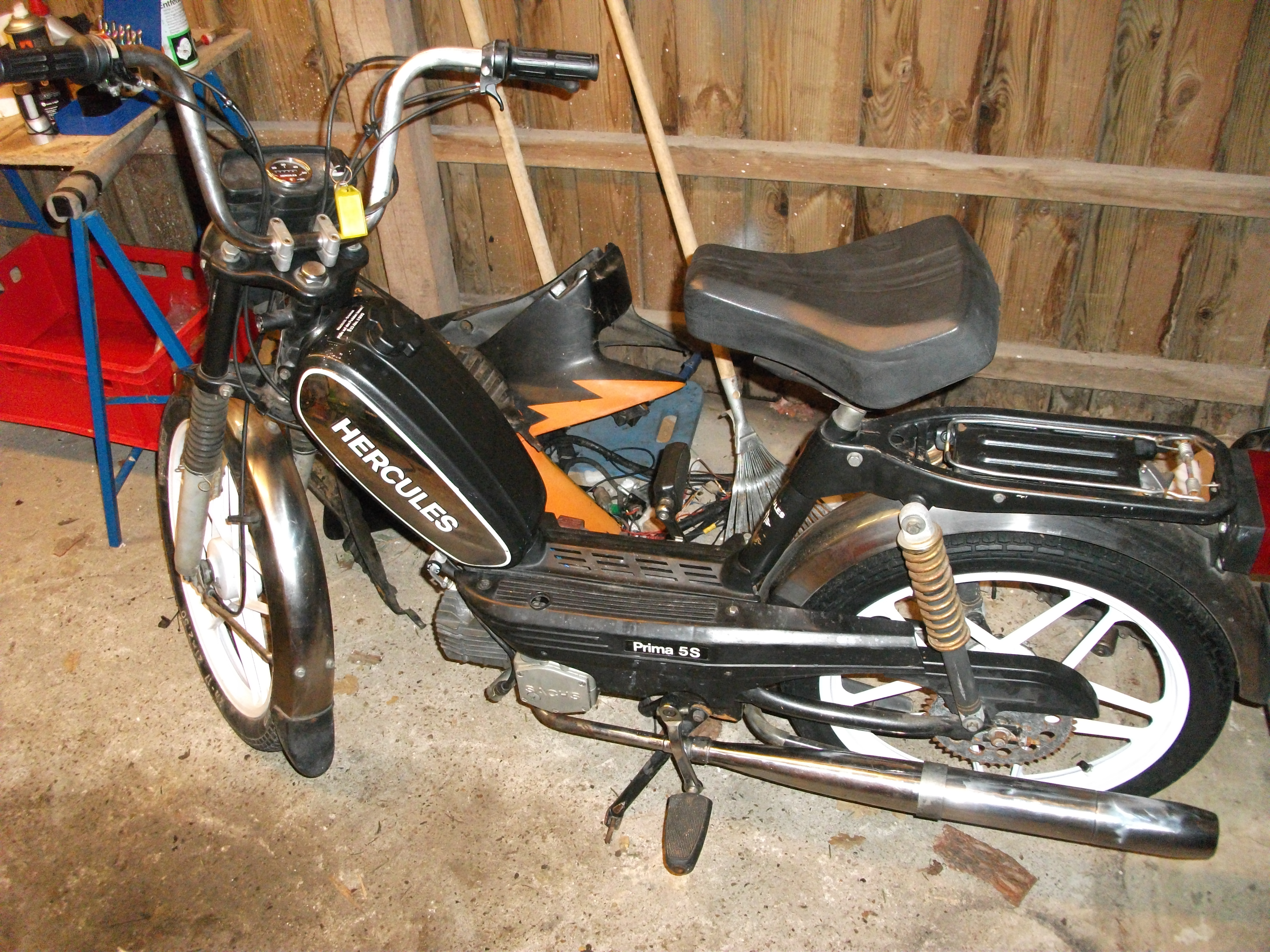

Einen besseren Titel weiß ich nicht. Ich beschreib mal die Situation (incl. der mir mittlerweile bekannten
Fehler die ich gemacht habe):
Ich habe eine Prima 5S, Bj.90, in Teilen erstanden. Motorausf. 505/ BY (in den Papieren steht
BX...?). Nachdem ich alles gründlich gereinigt habe, neue Lager, Wellendichtringe etc. habe ich den Motor
wieder montiert, hierbei habe ich schonmal bilderbuchmässig den Steg zwischen Kurbelgehäuse und Getriebe
nicht mit Dichtmasse bestrichen.
Der nächste Punkt bei dem ich nicht sicher bin ist die Zündung: eine Motoplat mit extra Zündspule. Leider habe ich
keine Bilder oder sowas gefunden, nur immer wieder die Bosch. Ich bin also wie bei dieser vorgegangen: bei geöffnetem
Kontakt 0,4mm eingestellt, und bei der "M" markierung beginnt der Kontakt zu öffnen (mit Multimeter gemessen).
Ich habe noch einen laufenden Automatikmotor aus einer M3 den ich nicht brauche (Rahmenbruch), passt die Zündung 1:1?
Die Startversuche verliefen dann im Sand, absolut keine!! Regung...
Die Kerze war feucht und roch nach Mischung, Zündfunken kommt auch. Nichteinmal mit Startpilot hat es gekracht, gestottert
oder sonstwas...
Jetzt die Fragen:
Kann ich die Zündung dermaßen falsch zusammenbauen, das der Motor nicht mal ansatzweise Zündet? Wenn
der Zeitpunkt "nur" nicht stimmt, sollte sie doch zumindest mit Startpilot mal patschen oder ähnlich...?
Die fehlende Dichtmasse ordne ich ähnlich ein, vernünftig laufen kann der Motor so nicht unbedingt, aber man spürt
Kompression. Sollte sich nicht etwas regen...?
Was kann noch quer gelaufen sein...?
Ich bau jetzt erstmal den Motor wieder aus und mach mich an die Dichtflächen, aber bevor ich jetzt einen weiteren Fehler
wieder mit einbaue...
Bis hier schonmal Danke!!
