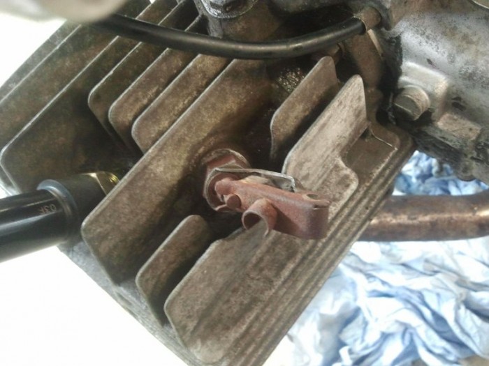

Heute habe ich auf meinem Zylinder so'n Dings gefunden, mit dem ich gar nichts anfangen kann.
So wie es aussieht, gehört da ein Zug verbaut, den ich an der Prima aber nicht finde - irgendwas ist da wohl mal gefrickelt worden...
Wer von Euch kann mir mal kurz erläutern, wofür das Teil ist und ob ich es ignorieren kann ?
Was sitzt da auf meinem Zylinder ?

das ist das Dekompressionsventil.
Da gehört, wie du schon richtig bemerkt hast, ein Zug dran, der das Ventil dann öffnet.
Dadurch soll das Antreten vereinfacht werden, da bei Betätigung die Kompression im Zylinder gemildert wird.
Dazu gehört dann ein kleiner schwarzer Hebel links am Lenker.
Kann so bleiben, wenn niemand Probleme mit dem Antreten hat.

Hallo Micha,
danke für deine Antwort.
Den Hebel habe ich, aber der Zug geht zu einer Klappe im Luftfilterkasten.
Der Luftfilterkasten wurde wohl nachgerüstet...
Ich werd mal schauen, ob meine Kleine das Teil angetreten bekommt.
Re: Was sitzt da auf meinem Zylinder ?
Tach,
Auszug Bedienungsanleitung Prima 5
Kannst dir ja bei Gelegenheit mal die komplette Bedienungsanleitung auf der Hauptseite reinziehen.
Das Luftfiltergehäuse sieht auf dem von dir geposteten Bild original aus, das passt soweit.
Bis denne,
Ja, das passt schon. Der Choke- Hebel sitzt in der Regel rechts, beim Gasgriff und der Hebel für die Dekompression links, ist mit der Befestigungsschraube für die Schaltungsarmatur angeschraubt.digitalizer hat geschrieben:...Den Hebel habe ich, aber der Zug geht zu einer Klappe im Luftfilterkasten...
Bis denne,

Nochmals Danke !
Auch für den Link - jetzt habe ich mal was zu lesen...
Kein Thema, gerne.
Auf der Hauptseite findest du sehr, sehr umfassende Informationen zu dem Modell.
Grüße, Micha
Grüße, Micha
