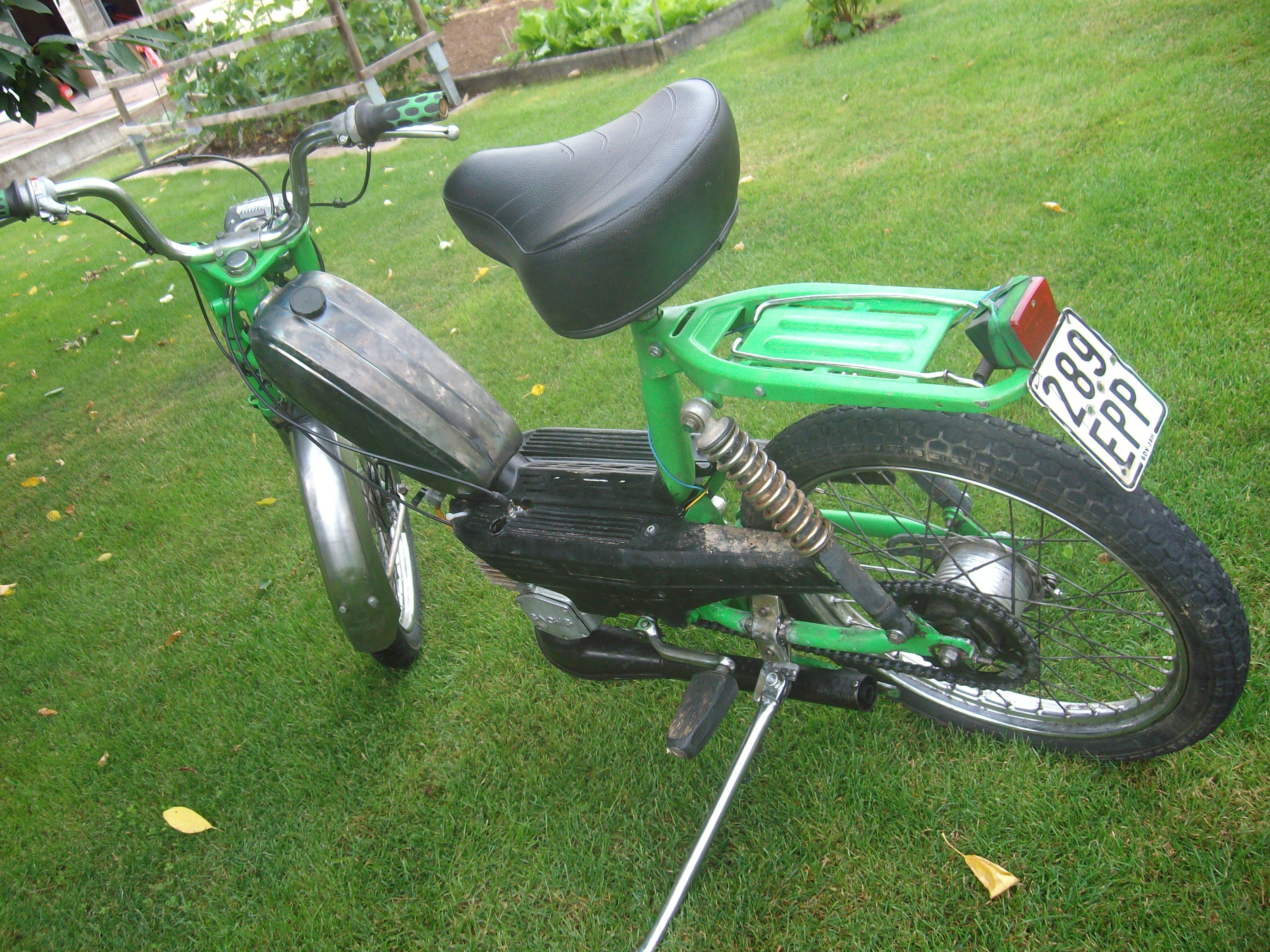

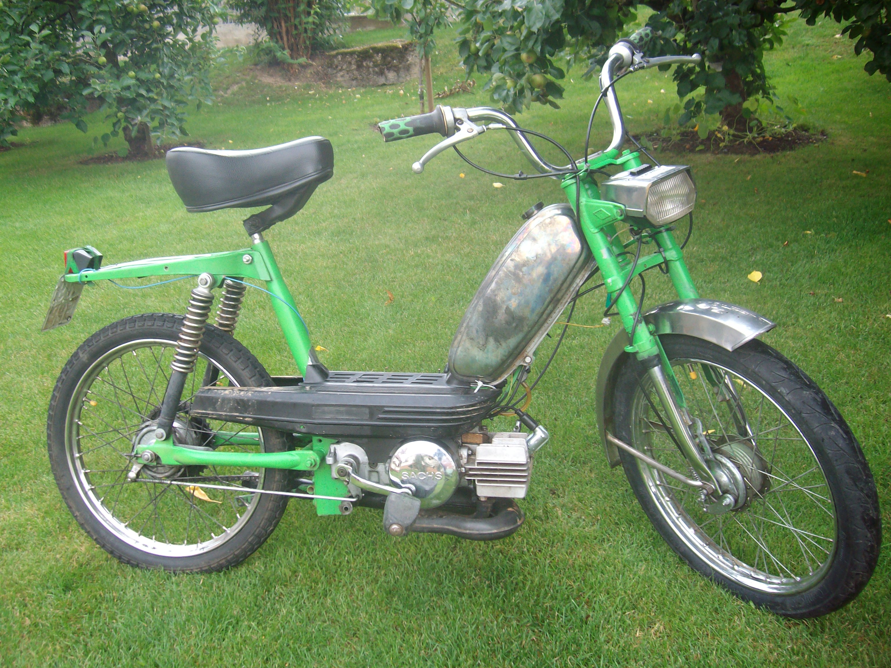

Re: Motor allgemein
bj. 1977
70er Athena Satz, Gianelli Sportauspuff, 15er Vergaser, 40er Kettenrad
was meint ihr?
ich lackiere noch den tank und vlt. auch noch das ganze Mofa
bj. 1977
was meint ihr?
Re: Motor allgemein
Hallo Jonas,
das Teil ist ja mal richtig verbastelt.
Hmm, ich hab ne ganze Weile überlegt, was ich dazu schreiben soll. Es muss ja nicht immer alles 100% Original sein,
aber so?
Ich kann dir nur raten, mit diesem Teil nicht am Straßenverkehr teilzunehmen, die Rennleitung wird wird dich in kürzester Zeit aus dem Verkehr ziehen und dann sieht´s Mau aus mit weiteren Führerscheinen und du bekommst ne heftige Strafe wegen Fahrens ohne Führerschein, erlöschen der Betriebserlaubnis und Versicherung.
Ich will dir das Möf nicht schlechtreden, vielleicht benutzt du es ja nur auf privatem Gelände oder für Mofarennen, das hast du ja nicht erzählt.
Irgendwie hat das Ding auch was und ich hab Verständnis für Tuning und mal auszuloten was geht. Dann aber abseits öffentlicher Straßen.
Der Ärger, den man sich früher oder später mit sowas einhandelt, steht in keinem Verhältnis zum Spaß.
Erzähl mal mehr, wie alt bist du, welche Führerscheine du hast, ob du auf´m Land wohnst, ob du noch ne "zivilere" Kiste hast und wie wir das ganze so verstehen sollen...
Grüße vom Micha
