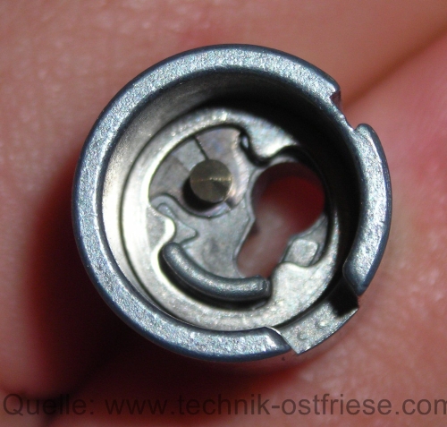

Ist das eigentlich schlimm wenn dieses ding fehlt, also die Scheibe....die habe ich verloren, und wo bekomme ich ein neue her?
- Die Scheibe da mit den drei Nippeln
- 22kl.jpg (173.02 KiB) 9243 mal betrachtet

Das SAE 80 W90 würde ich nicht benutzen, da diese Öle meist ganz anders additiviert sind und somit zum Rutschen der Kupplung neigen können. Halte dich lieber an den Rat von Michael mit ATF Type A Suffix A oder SAE 80 GL4 oder niedriger.
Die Scheibe wird nicht zwingend benötigt, allerdings kann es ohne diese Scheibe passieren, dass sich das Halteplättchen ungünstig mit der Gasschieber-Feder verhakt. Schicke mir einfach eine PN mit deiner Anschrift, dann schicke ich dir eine gute gebrauchte Scheibe zu...
Wichtig wäre auch noch zu wissen, was auf Hauptdüse, Nadeldüse und Gasschieber steht und welche Länge und wie viele Kerben die Düsennadel hat (Messschieber dabei nicht direkt an der Spitze der Düsennadel ansetzen).
auch von mir: willkommen hier im Forum.
