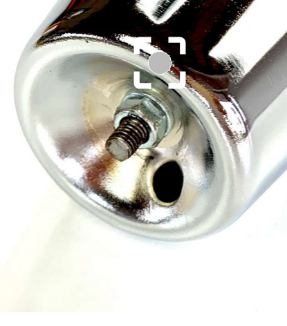

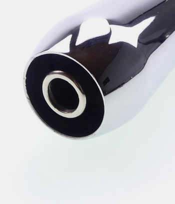

Ich habe diesen Auspuff auch an meiner Prima 5, allerdings die Schraubvariante, nicht die Schellenversion.
Hinten Offen bedeutet hier nicht "ohne Flöte", sondern die offene Endkappe.
Mach dir keine Sorgen, der ist sogar leiser als der unmanipulierte Original-Auspuff an meiner M4.
Und dann noch einen optimierten P2-Krümmer...fertig.
Ist auf jeden Fall nicht so ein langes Kanonenrohr wie diese Zaubertröten und Co.

der krümmer ja aber nicht der auspuff...rausgeworfenes geld
sieh einfach hinten auf den auspuff
