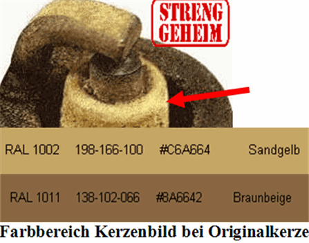

wie sieht das kerzenbiold nach 5km vollgas aus, ngk b6hs oder bosch w7ac

dann zählt halt nun noch dein kerzenbild
nach 5km vollgas
grüne kerze sagt null

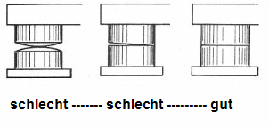

auch die kontaktplättchen am unterbrecher müssen plan sein

die sind immer etwas zu fett abgestimmt diese primas, die laufen auch mit düse 48 bei bing 85-10-101
deshalb immer kerzenbild direkt nach ca 5km vollgasfahrt prüfen, es darf nicht zu dunkel sein
wenn die zu fett läuft wird die drehfaul
am krümmer kannst hinten zb erstmal die hälfte von dem dünnen rohr wegmachen, hat aber zeit, ist nicht das problem das du hast
dunkler als das dunkle braun sollte es nicht sein
Kontakte - gut -schlecht.gif (9.46 KiB) 3163 mal betrachtet

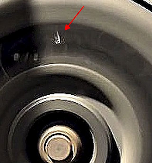

Ich habe vorhin ein kurzes Video bei geöffnetem Seitendexkel gemacht.
Also es ist ein Funke am unterbrecher zu sehen.
Ist das nicht normal?

Re: Hercules M4 schwierig abzustimmen
Verfasst: 07.01.2026 11:48
von carinona
also wenn das alles noch von 1975 ist...
würde ich alles wechseln damit da sicher die nächsten jahre ruhe ist
es blitzt nicht durchgehend .. aber manchmal schon stärker
also ein kondensator von 1975 hats hinter sich, zumindest den würd ich wechseln... und wenn man schon dabei ist...

hast mal versucht ,wenn die anfängt zu takten, gas etwas zurückzumachen? moment warten obs dann schneller wird
solche funken sollte der kondensator normal verhindern... funken..löschkondensator..., das ist zwar nur ne nebenaufgabe des kondensators aber auch wichtig, eigentlich ist es nur eine folge des schwingkreises den der bildet, der funken zeigt das das nicht mehr stimmt.

Zum Verständnis für mich: Funken beim Unterbrecher sind grundsätzlich üblich oder darf da gar kein Funke zu sehen sein?

blitze jedenfalls nicht gut, kleines blaues fünkchen wäre richtig, so wird der zündfunken letztendlich schwächer als es sein soll,
denn die ladung die da flöten geht fehlt ja dann in der primärspule
