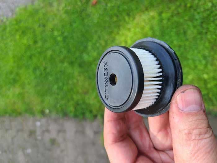

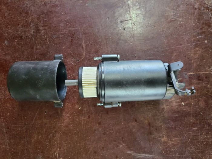

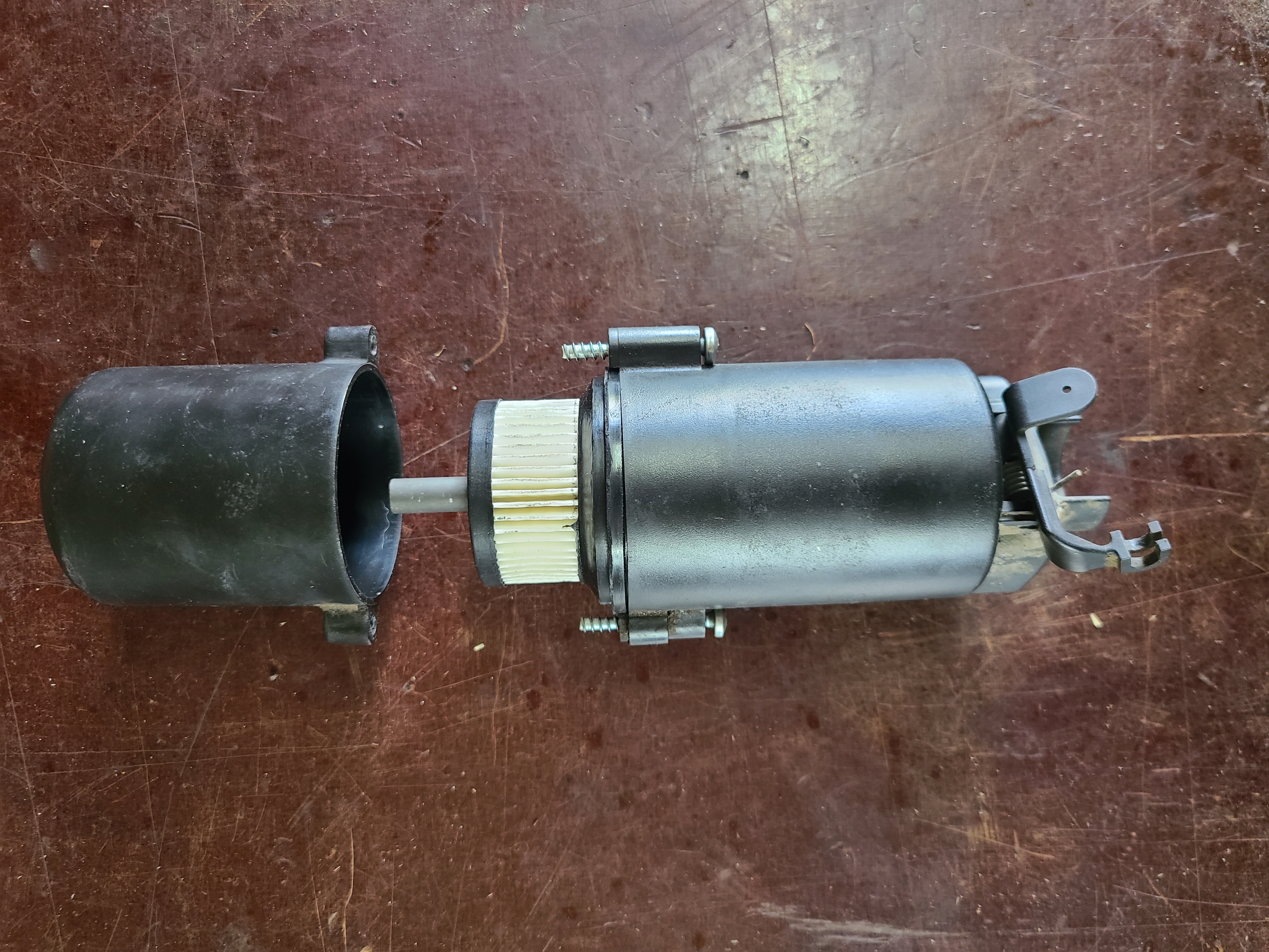

Ich hab den Vergaser in Originalzustand versetzt. Hahn auf, Motor an und kurz bevor sie ausgeht, das Luftfiltergehäuse vom Rohr abgezogen. Drehzahl steigt an, jetzt läuft sie weiter. Kurz bevor das Gemisch zu mager wird und sie wieder abstirbt, Gehäuse rauf. Gemisch fettet an, Drehzahl geht wieder rauf bis sie wieder kurz vor dem ausgehen ist. Dann Gehäuse wieder ab und alles von vorn. Kann es sein, das der Luftfilter zu wenig Luft durchlässt? Ohne Luffi und mit Flies im Gehäuse klappt es leider nicht. Einbaurichtung siehe Foto. Achso, die Öffnung für Choke ist offen und Rohre im Luffi und Anschluss sind leer.
Beiträge: 9141
Re: Prima 3s hat keine Leistung. Zu fettes Gemisch?
ja das ist richtig..
also es gab schon schlechte papierfilter...
citomerx ist auch nicht mein bervorzugter laden...

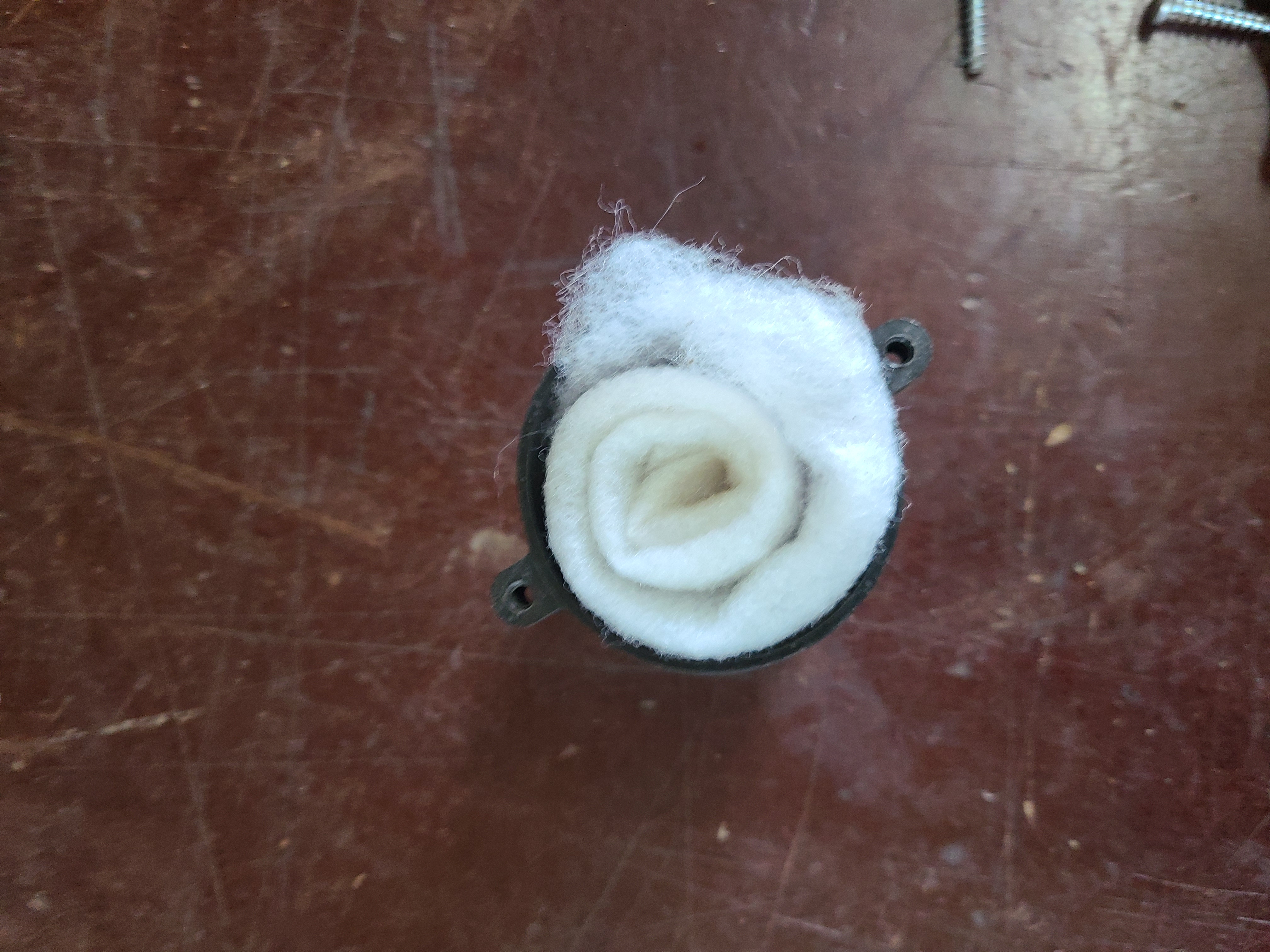

was ist mit deinem alten fiter... die dinger halten normal doch jahre
der müßte schon mit strumpfhose laufen .. aber die darf nur oben in der kappe sein.. zb mit klebe band am röhrchen
das zeug mit luftfilter rechts ist völlig zickig wenn da was nicht original ist
hast du original bing düse drin oder nachbau?

Vergaser ist alles noch Original, auch die 48er Düse. Den alten Filter habe ich nach der Motorenrevision erneuert. Ich hab den oberen Teil des Gehäuses mit Vlies ausgestopft und die Verbindung der beiden Teile zugeklebt. Sie läuft jetzt im Stand und geht nicht mehr aus. Es bleibt aber dabei - wenn ich losfahre, dann nur mit Unterstützung der Füße. An Hochschalten und Weiterfahrt ist weiterhin nicht zu denken.
