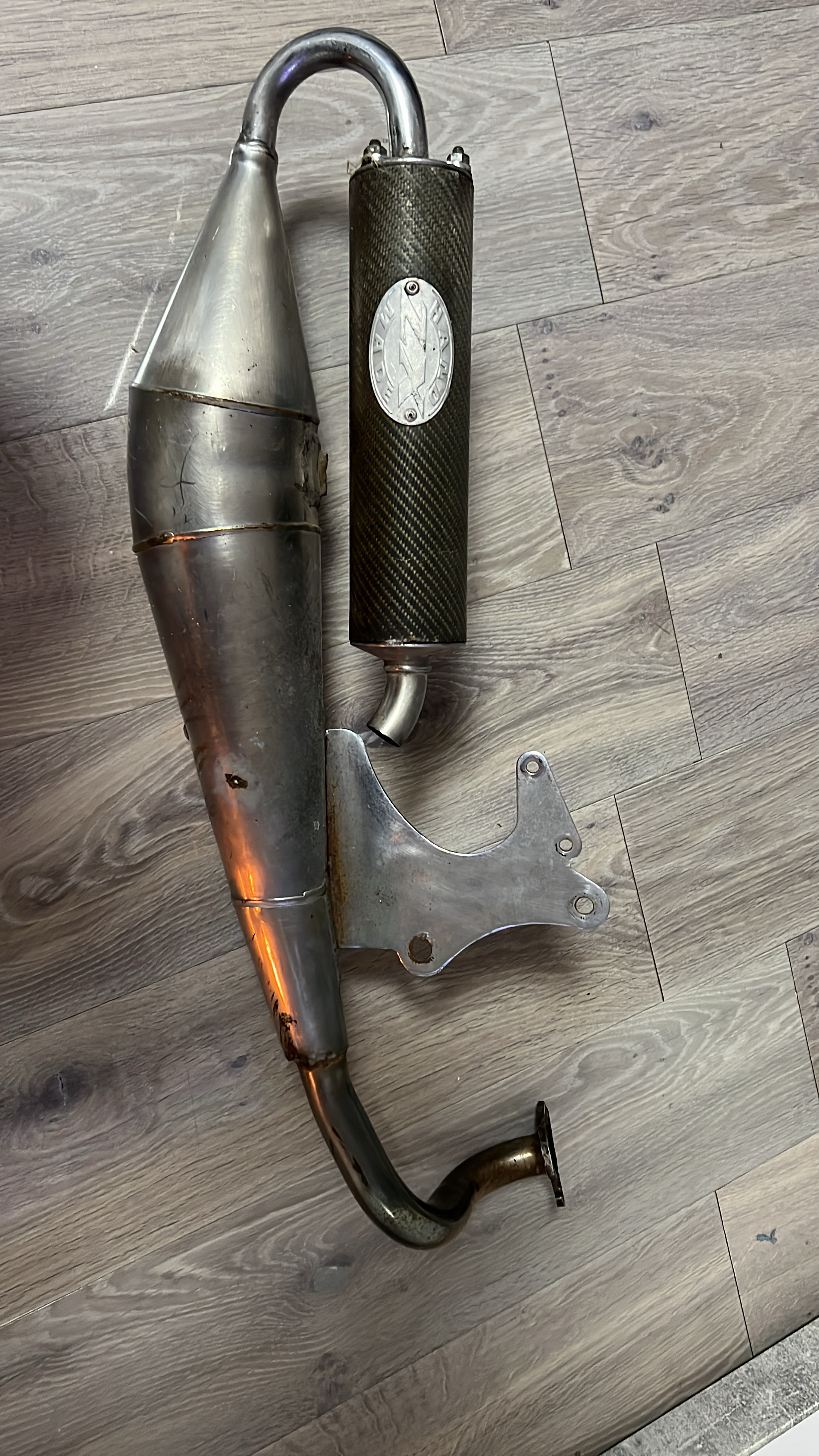

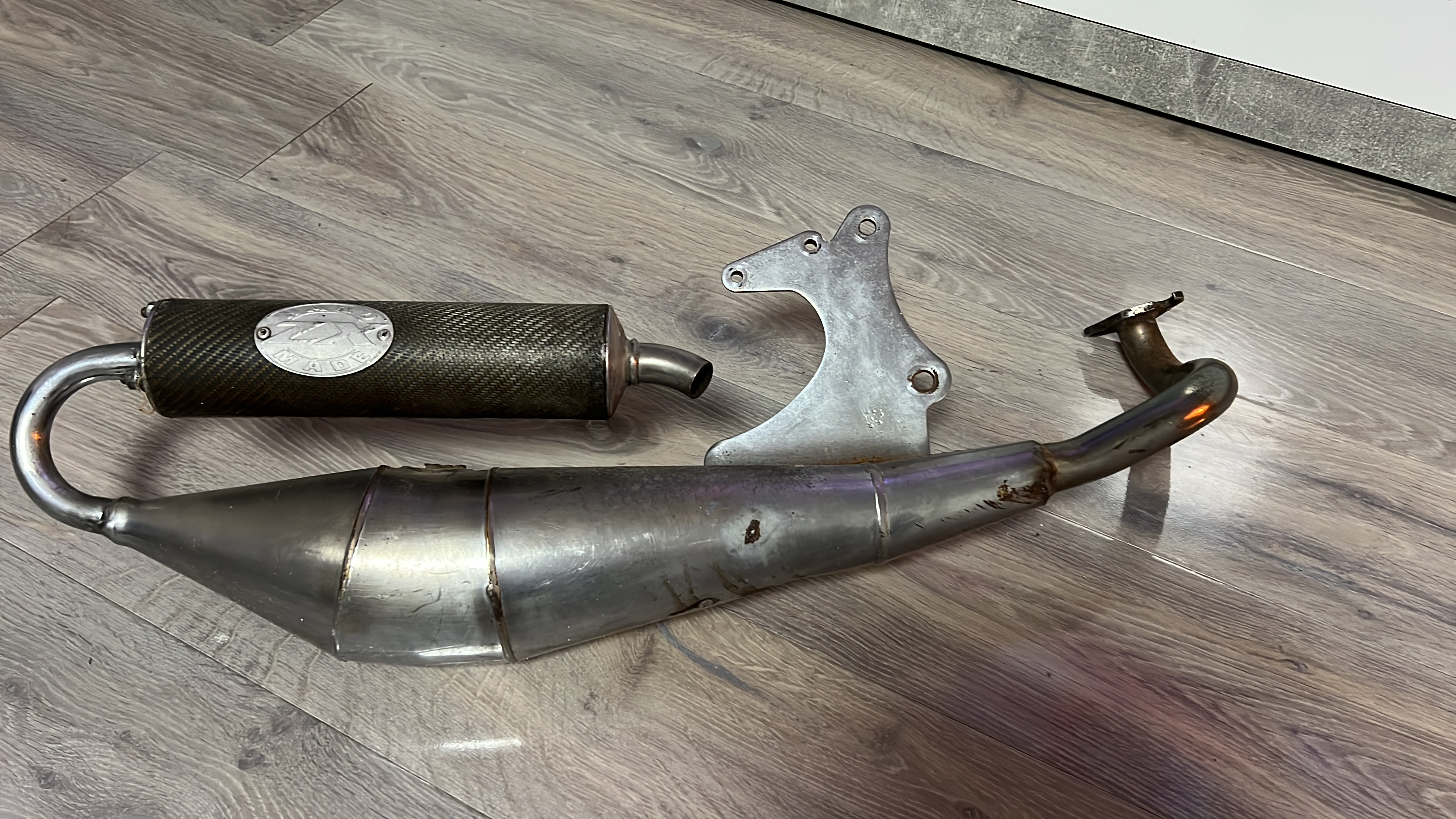

Hat einer von euch Erfahrung mit Rollerauspuff auf P3 Krümmer umschweißen?
Hab einen ZX Handmade Auspuff von einem Roller und der Vorbesitzer weiß nicht von welchem Roller der war, und ist es normal das der ZX nur auf dem ESD Zx stehen hat?
Oder vllt ist es auch ein anderer Auspuff.
Wo muss man abflexen und den krümmer anschweißen?
Und muss man was dabei beachten wie z.B wie viel cm der Krümmer in den Auspuff reinragen soll?.
Und gehe wahrscheinlich von aus, das der halter für den Auspuffhalter rechts auch umgeändert werden muss auf dem Auspuff
Will den Auspuff auf meinen Airsal einbauen.
Hier anbei Bilder vom Auspuff

1.Dieser Auspuff muss so umgebaut werden das er an das Fahrzeug passt.
2.Das Resoverhalten könnte man ausrechnen oder Versuch macht Klug, ist leider sehr aufwendig. Krümmer hat im Auspuff nix zu suchen.
3.Airsal Zylinder sind auf Drehmoment gemacht, d.h. Power in niedriger Drehzahl, der Aufwand mit dem Reso bringt nicht allzuviel.
4.Mal so als Vergleich:Giannelli Rennschleife (leider ausverkauft) mit13er Bing scheint ein Optimum für den Airsal zu sein.

wenn das ding im strassenverkehr laufen soll , dann ist der auspuff mit das erste was die polzeinteressiert
wenn es also auf die 3-5km nicht ankommt
würde ich auch nicht diese sogenannte zauberflöte drauf machen, wäre mir zu groß.. optisch unpassend
sondern normslen mopedauspuff

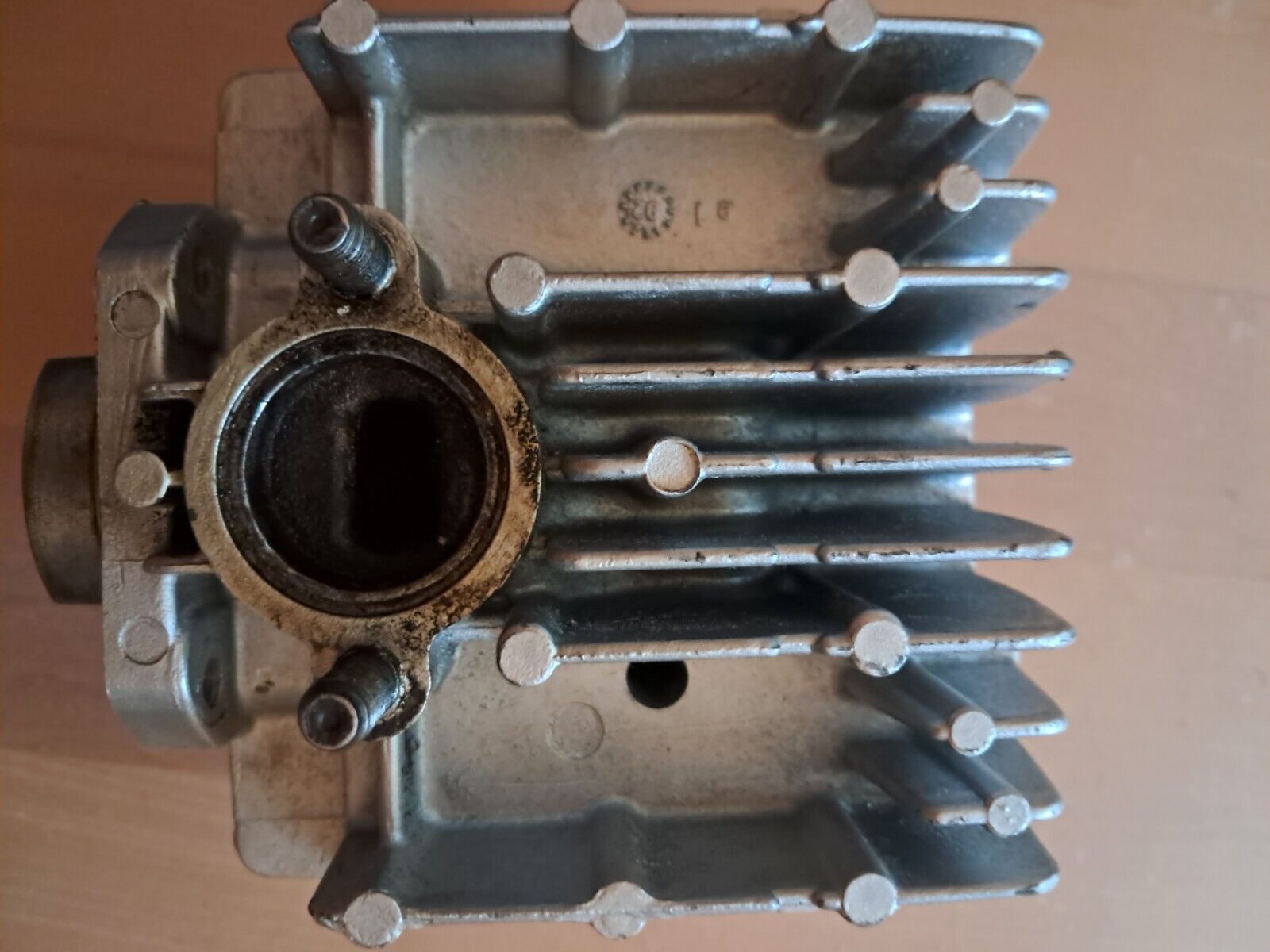

ich hab wieder mal glück gehabt und geebayed für 90€
sieht so aus als wäre der zylinder unter 1000km gelaufen, bzw wenig gelaufen
ich kann auch nix geputztes erkennen

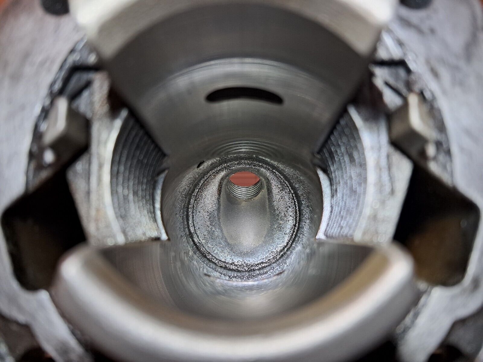

was mich nur wundert , normale honspuren sind da nicht zu sehen, jedenbnfalls keine körnung 180
ob sachs den ölfilm in den ringen um den kolben untergebracht hat...
muss da nochmal genauer mit lupe hinsehn..ich kann spuren sehn aber mindenstens erst ab korn 240, was ja eigentlich nicasil körnung wäre.. ist aber kein nicasil
die dinger sind ja so selten in gutem zustand zu bekommen, jetzt brauch ich nur noch einen guten bx zylinder
Sachs Zylinder 0213146480
