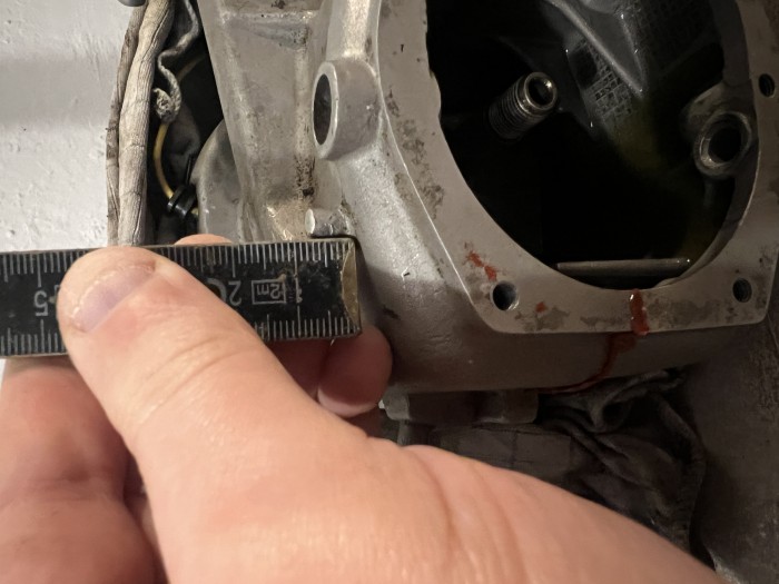

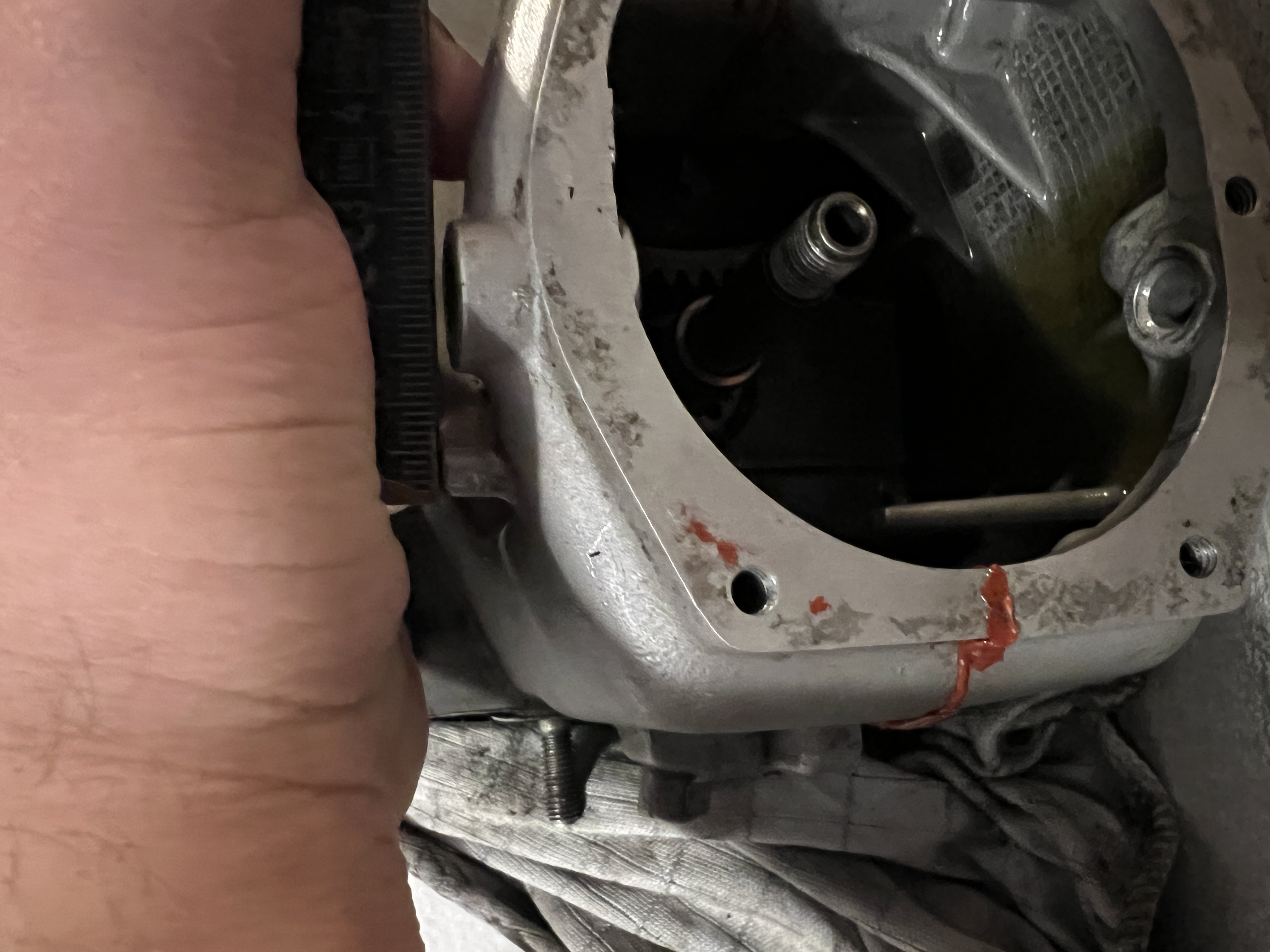

bei meiner Prima 5S mit sachs 505 2BY KF Motor ist mir beim wechsel von 2 lamellen auf 3 lamellen kupplung aufgefallen das der Anschlag am Motorgehäuse für den Kupplungshebel abgebrochen ist?
Ist das schlimm? Oder bekommt man dadurch jetzt garnichts mehr eingestellt. Kann man an sich auch ein passendes rundes stück mit 2K power stahl draufkleben oder hält das eher nicht so?
Weil die kupplung jetzt momentan auch nicht trennt,
bzw rad sich immer mitdreht.

Der Anschlag ist nicht von grösserer Bedeutung, Schraube als Anschlag rein und gut ist.

Ich hab mir mal diese stifte Bestellt. In 4mm durchmesser mit 6mm höhe und 8mm höhe.
5mm hatten sie leider nicht mehr.
https://www.ebay.de/itm/303954458051?mk ... =WHATS_APP
Ich versuche das mal mit dieser 2K power knete wo ich zuhause habe zu kleben. Weil ich möchte ungern am gehäuse bohren und kann sowas nicht.
https://www.ebay.de/itm/362961936971?mk ... media=COPY
Hab auch die maße von meinen alten 2B Motor abgemessen.

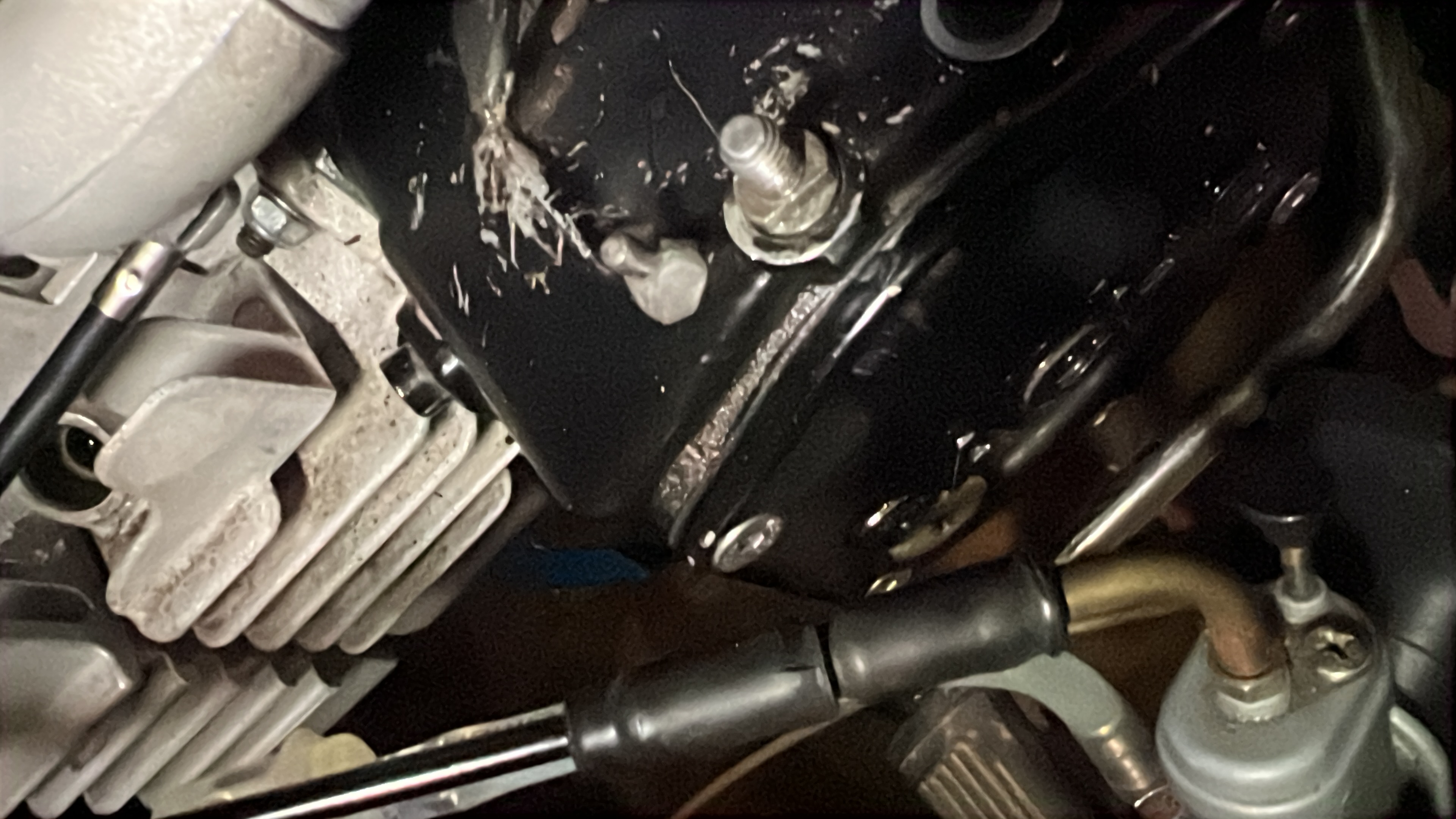

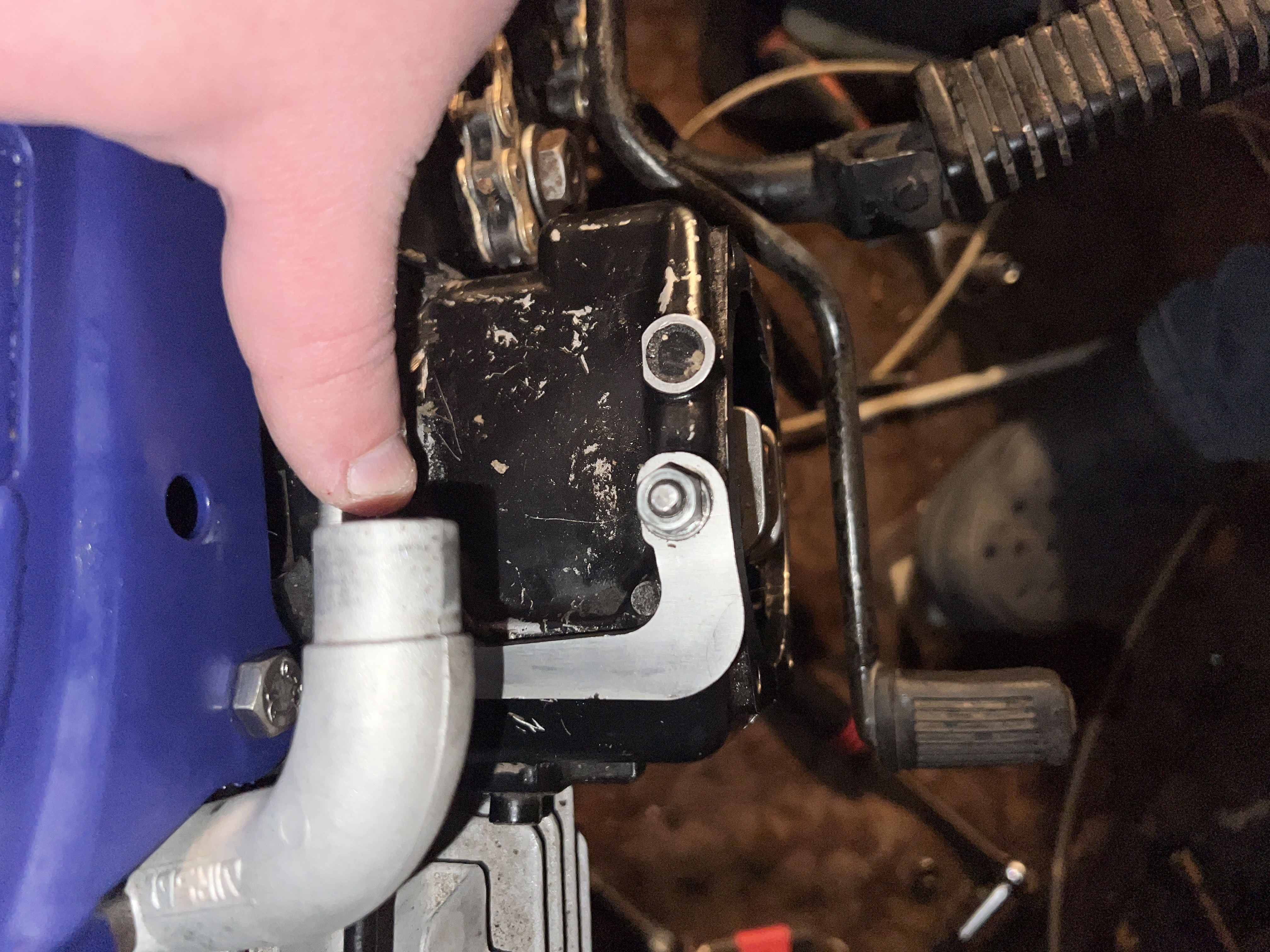

Habe das jetzt mal so angeklebt mit der powerknete und lasse es mal aushärten
Hab denk ich mal das loch genau getroffen und versuche wenn es komplett ausgehärtet ist, den Kupplungshebel dranzumachen .

Nehme es zurück
Hat doch nicht funktioniert mit der knete..
