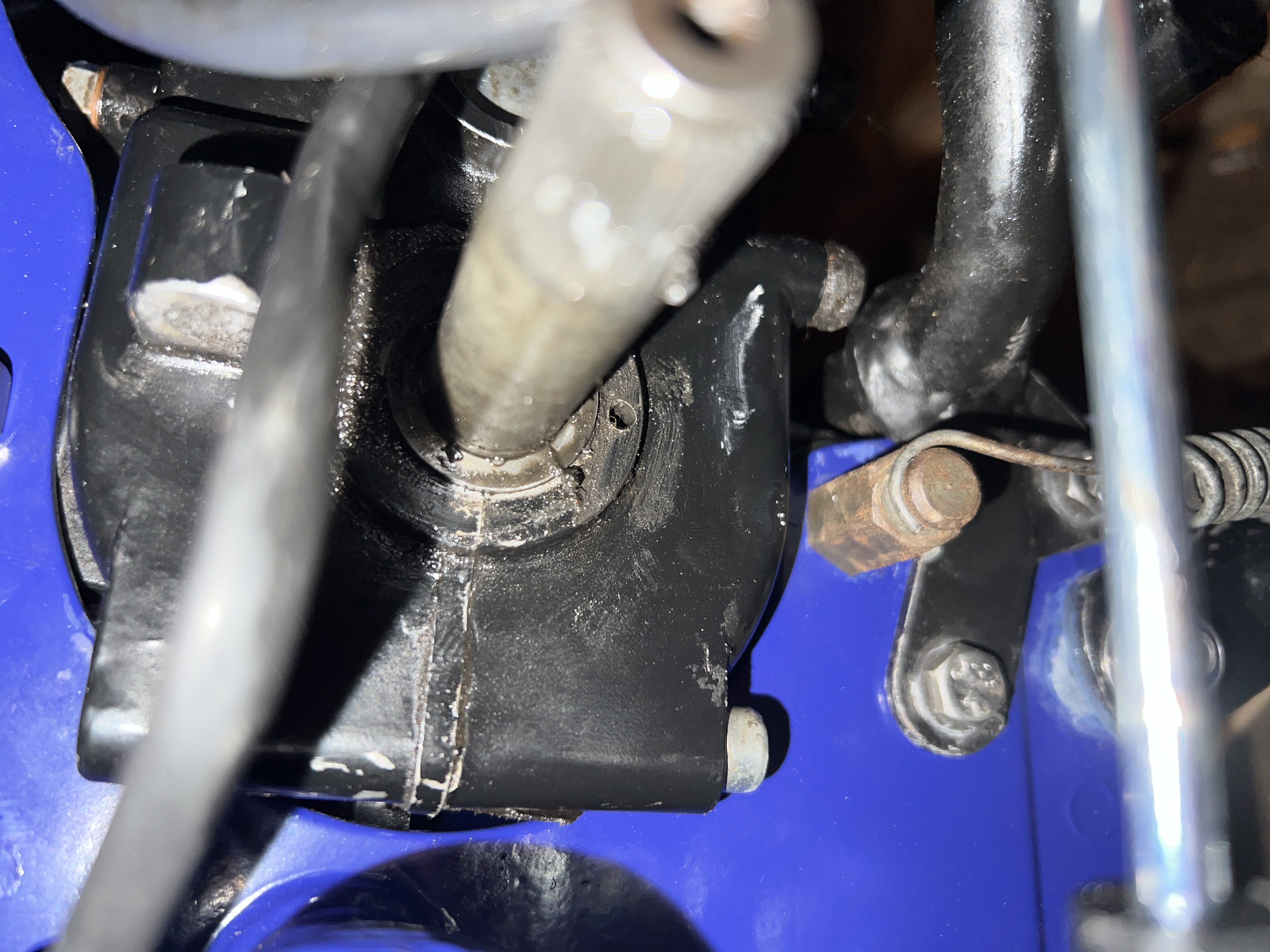

Kann einer bitte erklären wie man die Kickstarternarbe abschraubt? Weil der Kickstarter nicht von selbst zurückgeht und eine neue Feder reinkommt, da ich damit keine erfahrung hab.
Und welche Schraube kommt für den Kickstarter dran?
Da ich aktuell keine Schraube dran habe.
Hier anbei Bilder

soweit ich das seh ist da ein kurbelkeil nr 20
der die nabe hält
https://www.youtube.com/watch?v=foJuI1LWpHk
https://www.youtube.com/watch?v=hwbJpMUV65c

Habs abbekommen
Man muss den sicherheitsring lösen,

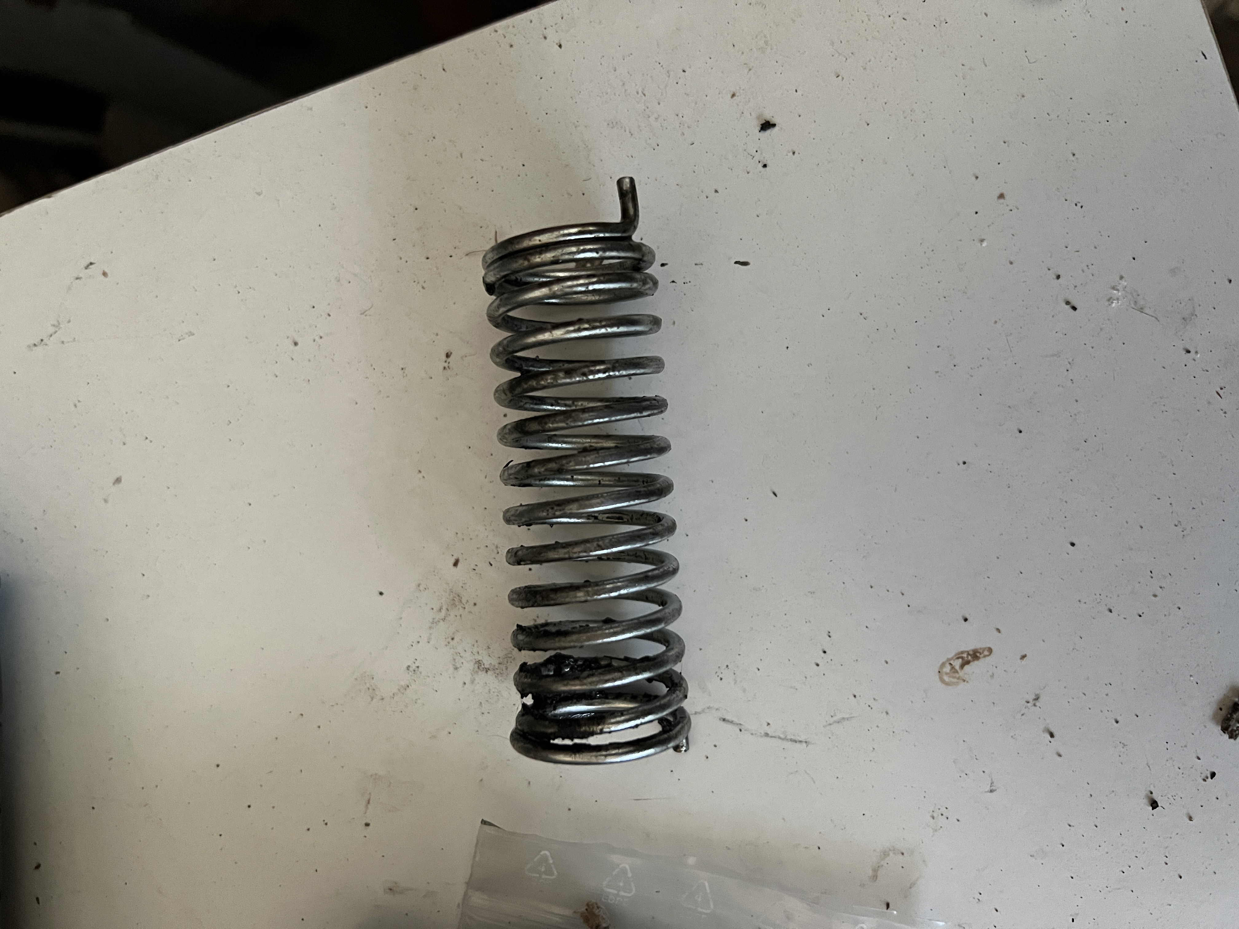

Weiß einer wie die feder eingehangen wird?
Oder wird das einfach nur in der Kickstarternarbe eingelegt die feder und dann zugeschraubt?
Beiträge: 9170
Re: Sachs 505 2BY KF Kickstarternarbe
die eine seite von der feder hat jedenfalls ne führung oder nen anschlag

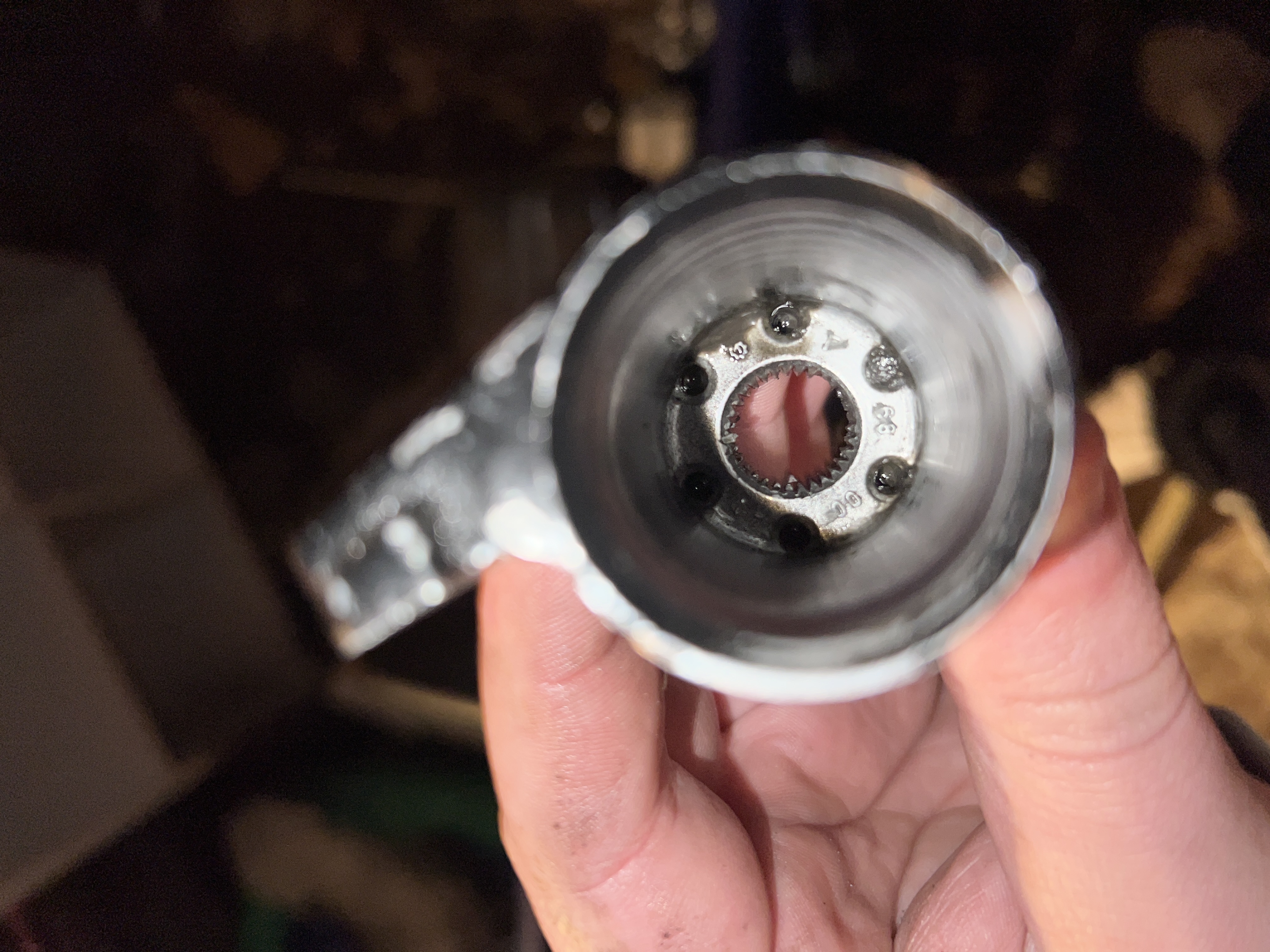

Meinst du das hier?
Ich geh stark davon aus
Das unter der welle in dem einen loch eingehangen wird
Und in der kickstarternarbe in einer der löcher auch die feder eingehangen wird
Beiträge: 9170
in der schale ist ja scheinbar der abdruck der feder zu sehn
und am block das loch für das andere ende der feder
wie es aussieht muss die schale die feder mit drehn.. spannen wenn man kickt

Weißt du zufällig in welchem loch die feder in der kickstarternarbe reinmuss damit es gespannt ist?
Weil ich das nicht versteh in welchen loch die exakt reinkommt damit die feder gespannt ist
Beiträge: 9170
probiers doch aus.. ich kenn den motor nicht, weis auch nicht ob die feder vorgespannt werden muss... das handbuch erklärt da außen auch nichts

Habe es hinbekommen
Da muss man echt viel rumprobieren bis das geklappt hat.
Aber dennoch vielen dank für die infos.
