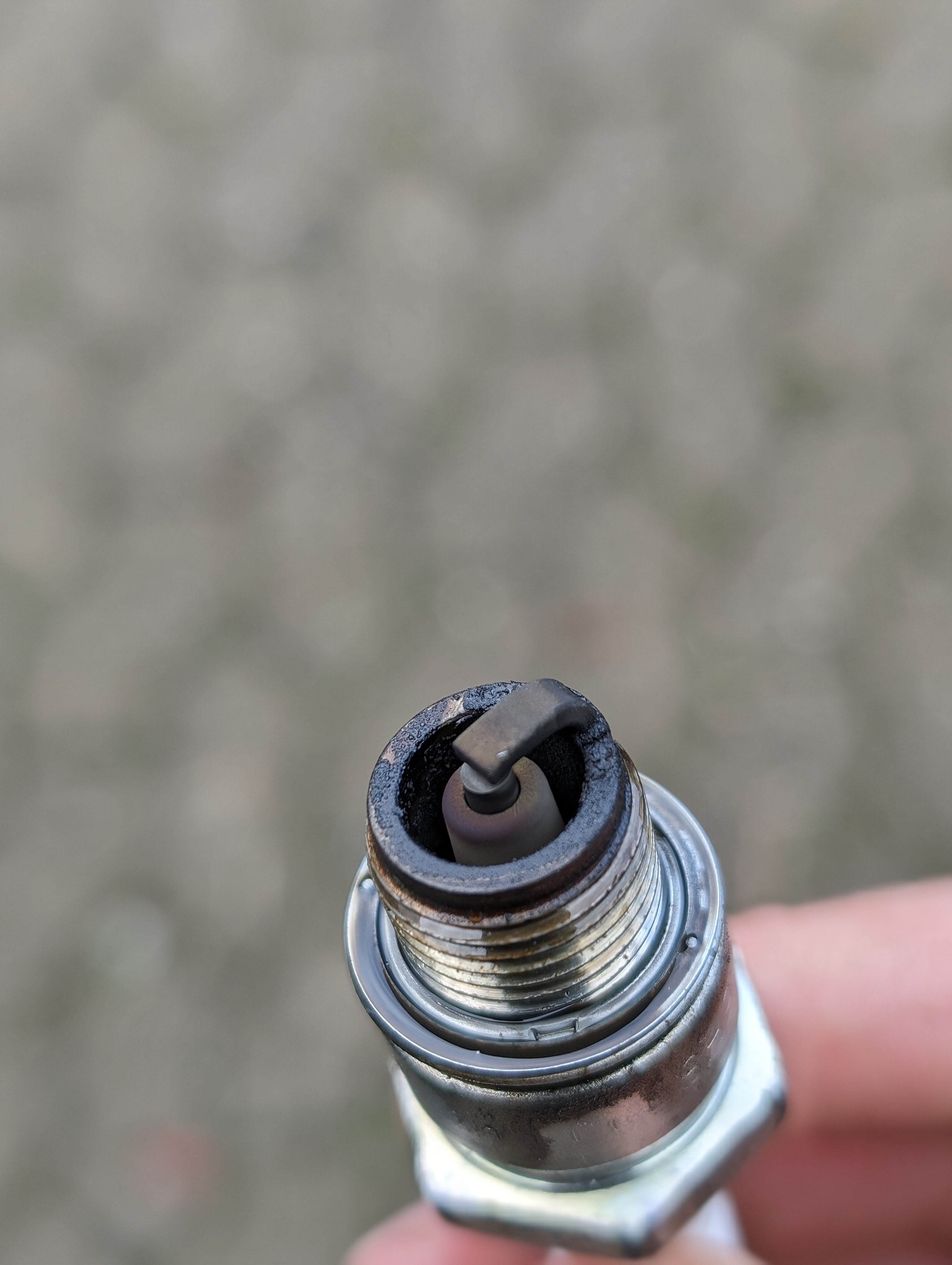

Hier ein Bild der Kerze: unten drin ist sie noch original weiß wie sie neu aussieht, oben leicht gelb grau.

das kerzenbild ist doch ok
da wird nix zu heiß wenn auch der rand noch ölig ist
wie schnell fährt die denn...kmh ?

Es ist halt wesentlich heller, als das Rehbraun was ich eigentlich als korrektes Kerzenbild kenne. An meiner Hercules ist das schön hellbraun. Das hier ist wesentlich heller und nur aben etwas verfärbt. Wenn es so passt, bin ich natürlich froh, wenn ich alles so lassen kann.

30-35kmh. Genau hab ich es nicht gemessen. Also meinst du bezüglich der Kerze Brauch ich mir keine Sorgen machen?
Beiträge: 9170
Re: Kerzenbild
das passt schon... solange die nicht heller wird
öliger rand zeigt das alles bestens ist..

könntest aber mal mit ner drahtbürste den dreck da am rand der kerze wegmachen

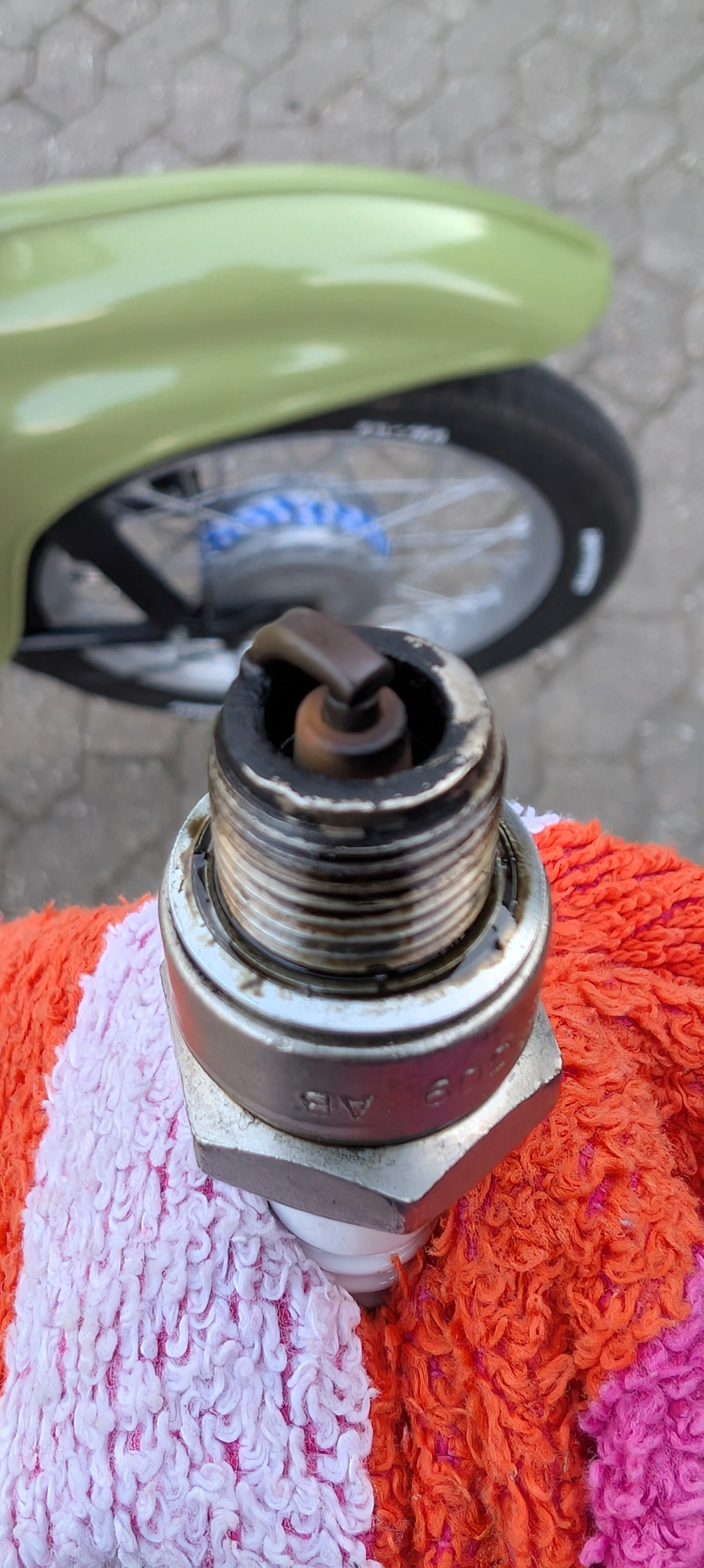

woran kann es denn liegen, dass die Zündkerze auf der einen Seite dunkler, verbrannter aussieht?
Viele Grüße,
Basti
Beiträge: 9170
Re: Kerzenbild
könnte mit dem deko ventill zusammenhängen
