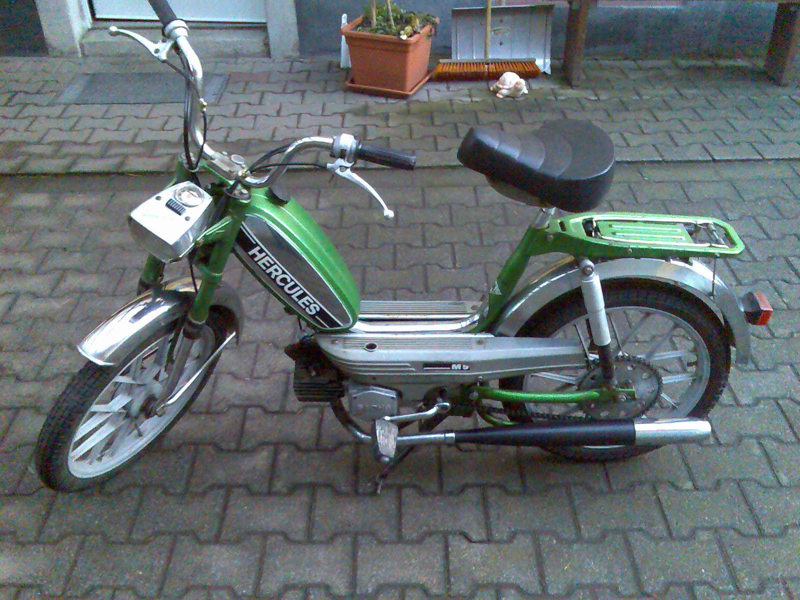

hier http://motos.autos-markt.com/Hercules-M ... 0/lot88471
ist das wie bei dir
bei den alten gehört aber anderer auspuff und anderer auspuffhalter dran
ohne schelle
https://foto-thumbnails.mtb-news.de/cac ... UuanBn.jpg
http://motos.autos-markt.com/img/Hercul ... 1521/0.jpg

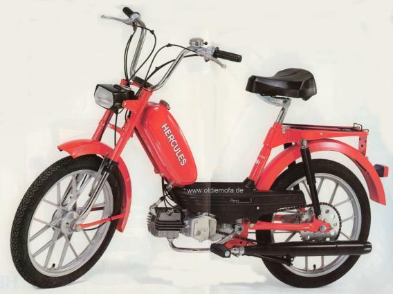

das http://www.oldiemofa.de/assets/images/H ... Prima5.jpg
http://www.oldiemofa.de/html/body_hercules_1982.html
ist zb 1982 ohne schelle
scheinbar dieser auspuff
